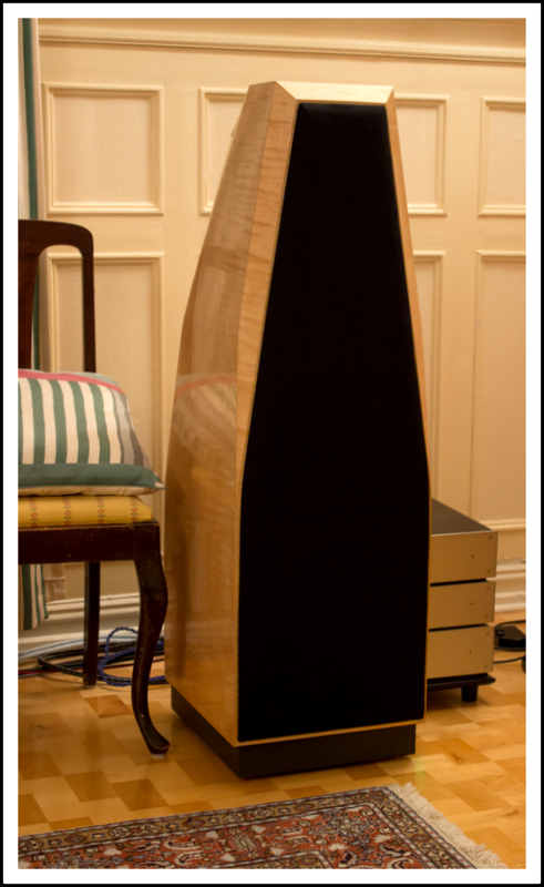

    Kik på impedanskurven omkring 2 khz. Der er en ujævnhed som indikerer problemer med den anvendte bølge og det vil klart være hørbart.

    Vel,æ innser mine begrensinger mht det tekniske og det flotte arbeidet som e utført her. E ganske sikker på at dette e noe helt utenom det vanlige,trur det lydmessige står i stil med looken. Og det sier litt. Så har æ virkelig trua på at de integrerer bedre i rommet enn det meste pga kardiode bass.
