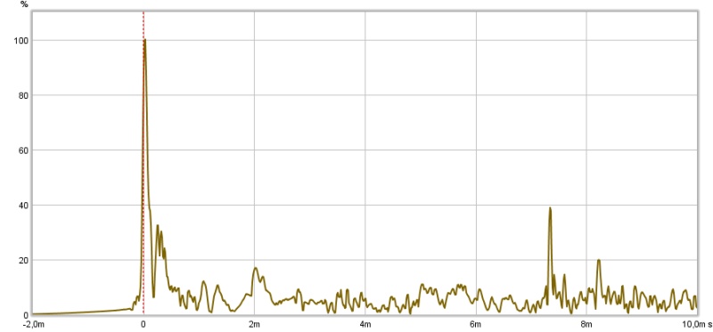

    En impulsrespons (ETC) for 48 dB/oct kardioideprofil. Begge høyttalere + invertert sub.
    Vis vedlegget 371681
    Her er det ganske mye å fundere på, så jeg avstår fra å forsøke å tolke de enkelte peakene foreløpig. Lydens hastighet er 34 cm/ms. Alt før ca 1 ms er formodentlig energilagring i elementene og diffraksjon fra baffelen. Reflektert lyd fra frontelementet via frontvegg burde være forsinket med ca 5,3 ms, og direktelyd fra det bakre elementet burde være forsinket med ca 1,5 ms + den innlagte forsinkelsen på 1,6 ms fra DEQX.
    Vil den innebygde forsinkelsen til deqx endre seg ved ulik samplerate? Det gjør crownen min og kan kanskje være greit å være klar over og ta hensyn til om det oppstår hos deg også.
    40.738
    44.555
    Det er mulig. Jeg må gjøre noen flere tester med en høyttaler og bakre element avslått/påslått for å forstå hva som foregår her. Peaken ved 2 ms ser ikke ut til å flytte seg mellom de ulike konfigurasjonene (men endrer nivå), og peaken ved 7,3 ms ser ut til å endre seg radikalt med mikrofonplassering. ???

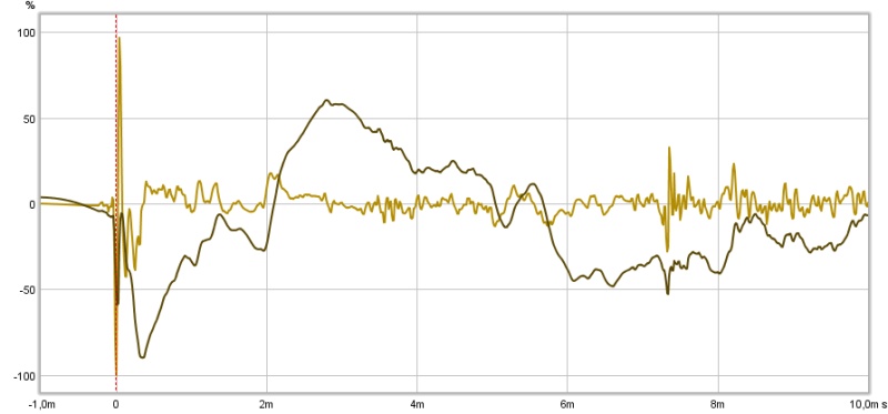

    Impulse og step response, samme konfigurasjon som ETC-grafen over. Stegresponsen ser også ut som et veltet høylass, naturlig nok.
    Fortsatt mye å fundere på. Det nokså opplagte er at subwooferen er koblet med motsatt polaritet og ingen tidsforsinkelse, så den har formodentlig noe med formen på kurven å gjøre. Det er derimot ikke opplagt at denne responsen er subjektivt hørbar, men det ser ikke helt ut som den ideelle trekanten i læreboken.

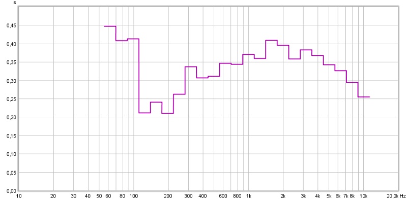

    Jeg forsøker fortsatt å forstå den lille tendensen til "gjalling" et sted i mellomtonen. Frekvensen som "stikker av" er ikke høyere enn at vokalister greier å slå den an på høye toner. Lang etterklang i rommet er hovedmistenkt #1. Her er RT60 i rommet som funksjon av frekvens. Kurven er beregnet som T30, dvs fra hvor fort nivået faller fra -5 dB til -35 dB. Forskjellige målinger og beregningsprinsipper gir omtrent samme form på kurvene, noen av dem med en enda mer uttalt topp ved 1600 Hz.
    Total etterklang er ca 400 ms, nokså normalt for et oppholdsrom. "Normale" etterklangstider oppgis ofte til 400-500 ms, så dette er ikke spesielt "livlig". En gjennomsnittlig RT60 rundt 350 ms er snarere litt kort. Den korteste etterklangstiden mellom 120 og 200 Hz er det kjente problemet med gulv og vegger som leker plateabsorbenter og suger til seg energi i det båndet. Bortsett fra i dypbassen er etterklangen lengst ved 1600 Hz. Interessant nok er det omtrent ved samme frekvens som et sprang i frekvensgangen i mellomtone-elementet:
    Nå ligger delefrekvensen litt over dette punktet, så det er ikke helt klart for meg hvor mye av dette som er rommet og hvor mye som er høyttaleren. Det bør uansett ikke være noe problem å temme dette i neste versjon med en kombinasjon av automatisk høyttalerkorreksjon på aksen for elementet, kontrollert innsmalning av power response i båndet 2-3 kHz ved riktig satt delefrekvens, og eventuelt et lite eq-pådrag rundt 1500-2000 Hz for å finjustere. Et eksperimentelt eq-notch i det båndet (og et annet ved 600-800 Hz) knertet "gjallingen" ganske effektivt, men det finnes nok mer sofistikerte måter å fikse den på.
