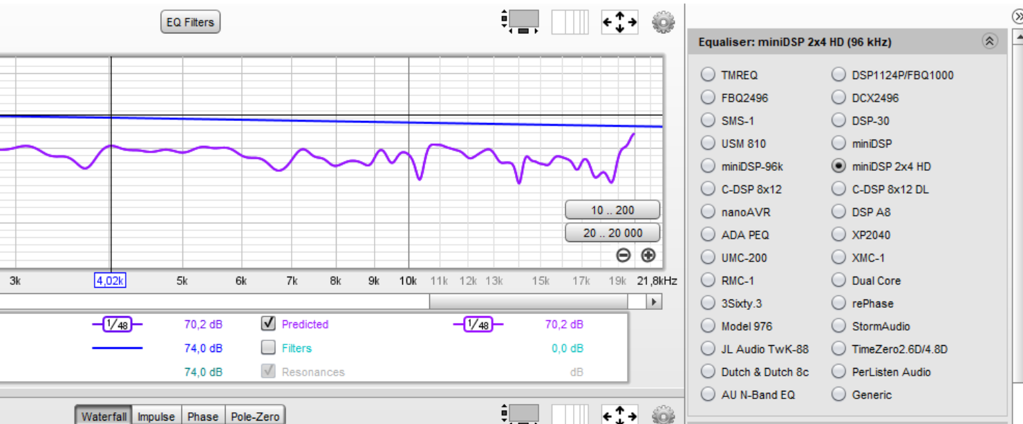

    Én ting som kan være verdt å vite for de som sitter med Minidsp Flex og dirac er at dersom man har Dirac-plugin aktivert (selv om dirac i seg selv er uaktivert) så må man krysse av haken for "minidsp 48 khz" i REW hvis man skal bruke REW som basis for EQ.
    Bruker man derimot Flex bare som Flex-plugin (da har man 10 peq pr kanal både på input og output) må man bruke haken "minidsp 96 khz " eller "minidsp 2x4 HD" i REW.
    Ellers blir det faktiske resultatet av EQ helt annerledes enn man fikk simulert i REW.
    Vis vedlegget 882739
    Bruker MiniDSP som bare Flex. plugin. Har prøvd å eksportere convolution filter til Rephase for å lage FIR filter der. Men det var litt arbeid å få til.

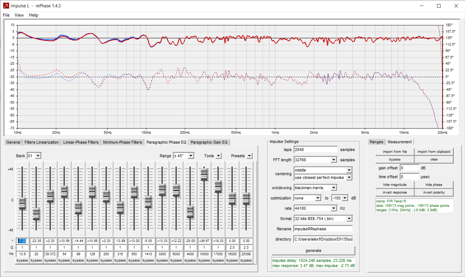

    Prøvde å importere i rePhase med utgangspunkt i samme fremgangsmåte som på video som Snickes-is delte. Så langt jeg kommer:
    Samme fyren har laget video hvordan han gjør det i rePhase. OG han tuner fasen helt padde flat. Det har jeg ikke sjangs til uten å bruke Q verdier over 1. Se på video fra 40min ish:
    Vis vedlegget 882939
    Var ikke poenget hans at man kunne gønne på med høy Q over en viss frekvens, 500 eller 1K uten at preringing gikk til værs? Så 3 videoer i strekk med han i går, tok sofaen etter søndagstur i regnet med nytent peisovn og en katt i fanget. Det sier seg selv at jeg duppet av litt innimellom 😁
    Han er virkelig tydelig. Lurer på om jeg er enig i hørbarheten til de forskjellige tiltakene. Skal prøve.
    Så litt han brukte høyere Q etterpå. Han glattet altså først med lav Q. Men fin glattet etterpå med Høy Q, men det var ok siden det var så få grader igjen og over en hvis frekvens :)
