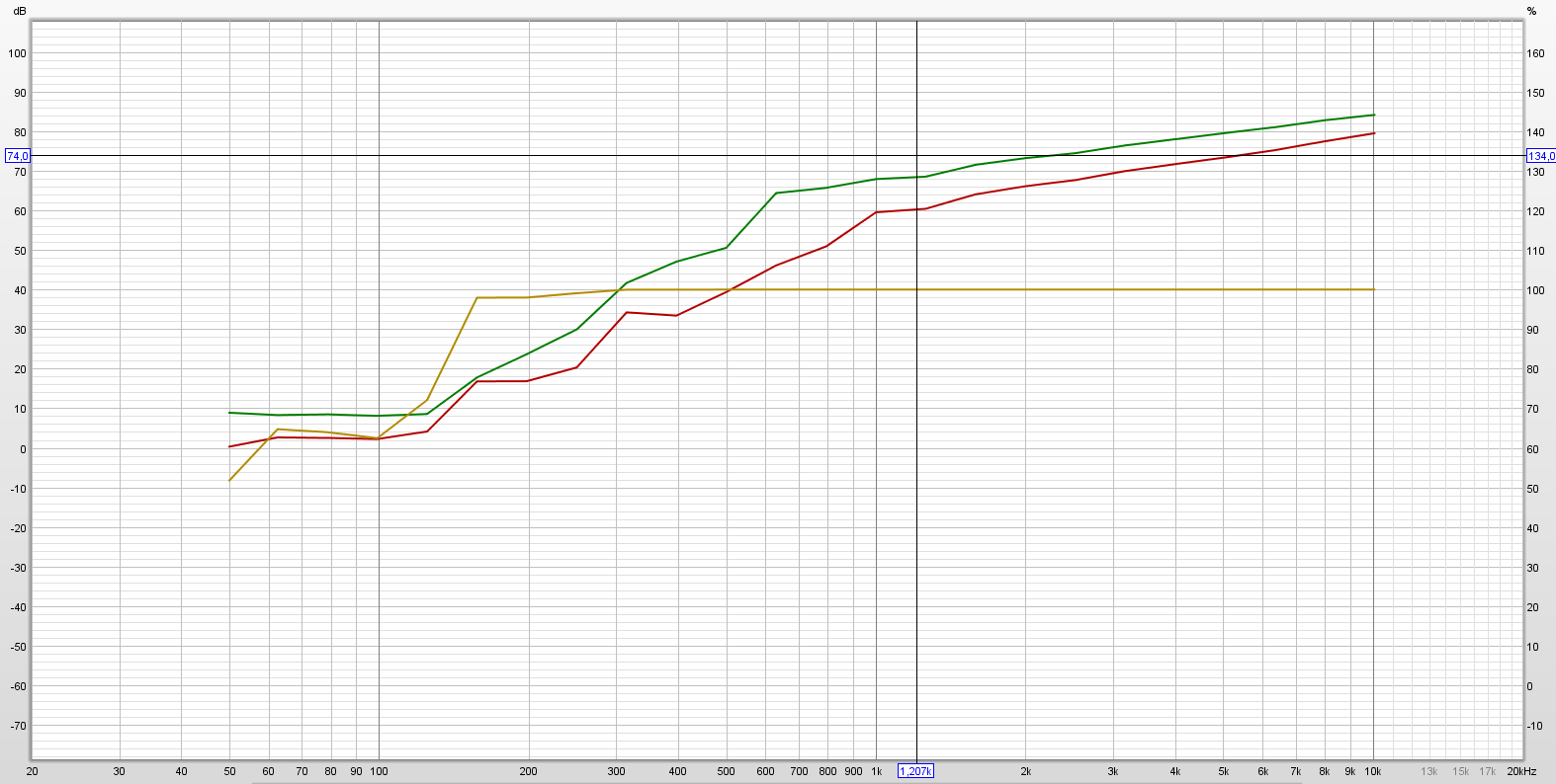

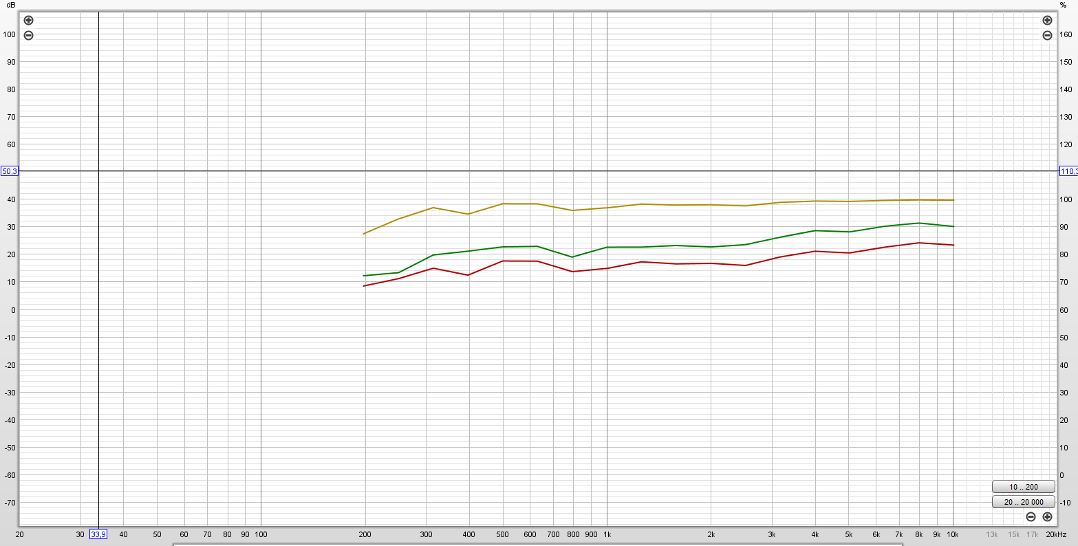

    Testet dette så vidt i dag kun på coax målingene. Nå ser det verre ut enn virkeligheten da den tar utenfor måler området også, men fikk da dette før:
    Korreksjons fil:
    Respons etterpå (kalkulert, ikke målt):

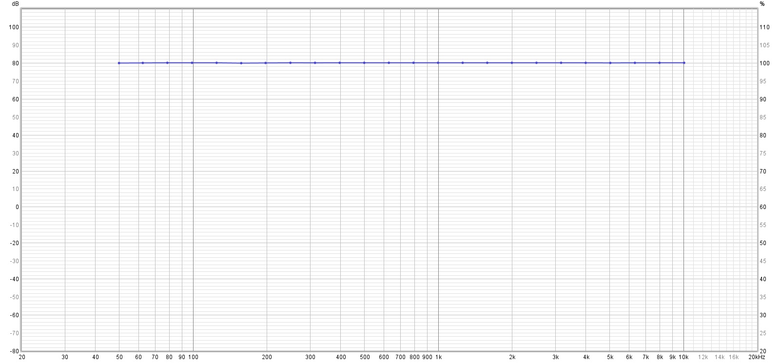

    Frekvens respons. Uten glatting, tatt utgangspunkt i Harman targetkurve.
    Blå: Target Curve
    Grønn: utgangspunkt uten FIR med lav Q på EQ
    Lilla: med FIR
    Ingen tvil om at det er enkelt å få det fint på papiret med FIR. Så vil det jo vise seg om det låter mye bedre, eller om jeg har passert grensa for hvor mye mann kan la FIR få korrigere før det skaper nye artefakter.
