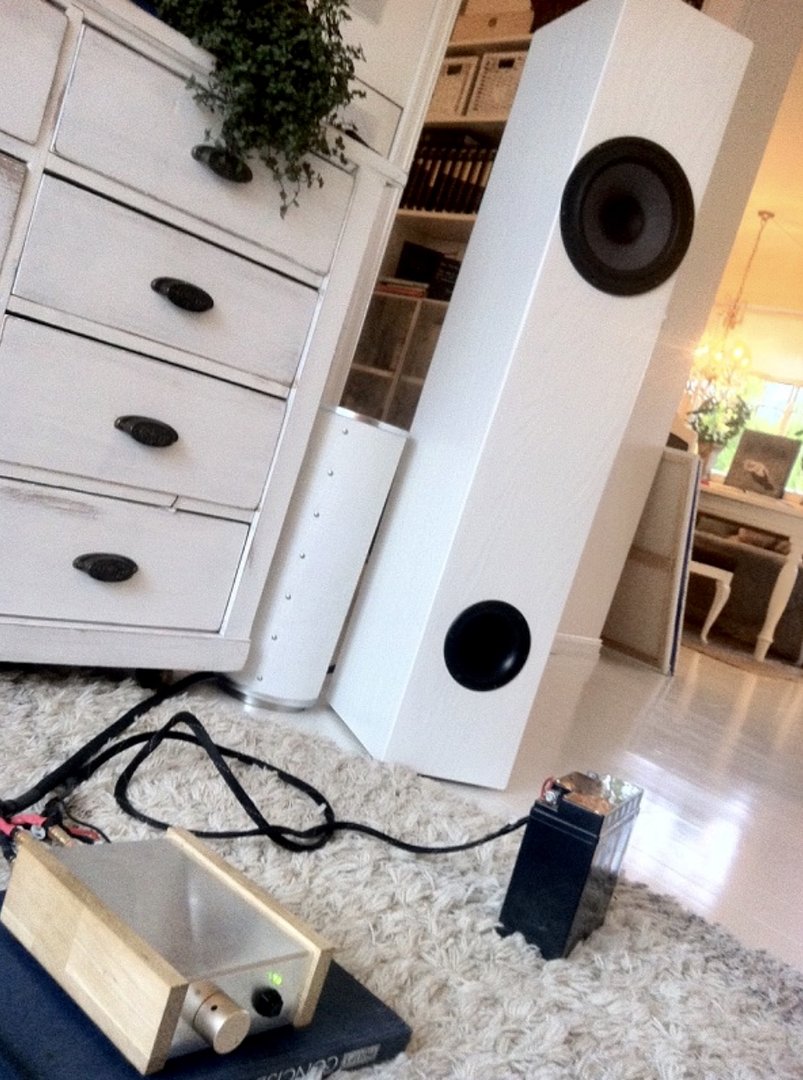

Jeg vet det funker. Er redd for Lowtherne pga at de er skjøre og dyre.
Har bygget 12 volt anlegg før på nabohytta hos tante og onkel som har spilt uklanderlig i 9 år. Seas FA22 fulltone og Sure klasse T amp. Drevet med ca 13 volt så tipper jeg den leverer 10 ekte watt.
Kassene er MLTL, digre, tuna med en liten festkul, lettdrevne med impedansekorrektsjon, Seasene har fs på 30 Hz og xmax på 6 mm. Da kan dere tenke dere hvordan det låter :cool:
