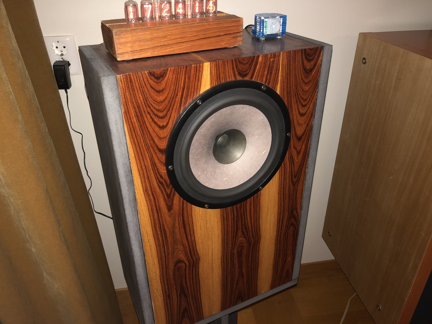

    Jeg har selvfølgelig mest erfaring med min egenkonstruerte høyttaler med Seas 8" fulltone montert på en bred baffel (36 cm). Den har linearisert frekvensgang med en Minidsp 2x8 HD. Siden den er lukket kan den stå tett på vegger og får derfor fin hjelp med gain i bassen. Jeg er godt fornøyd med lyden, og tror mange ville ha fått en liten a-ha opplevelse hvis de hadde hørt på en høyttaler som hverken har delefilter mot forsterkeren, fasedreining eller geometriske spredte elementer.
    Har lyst til å legge til at den koster nesten ingenting, ca 3000 kr for et par elementer, og noe det samme for en Minidsp, altså under 10.000 kr:)
    Vis vedlegget 702368
