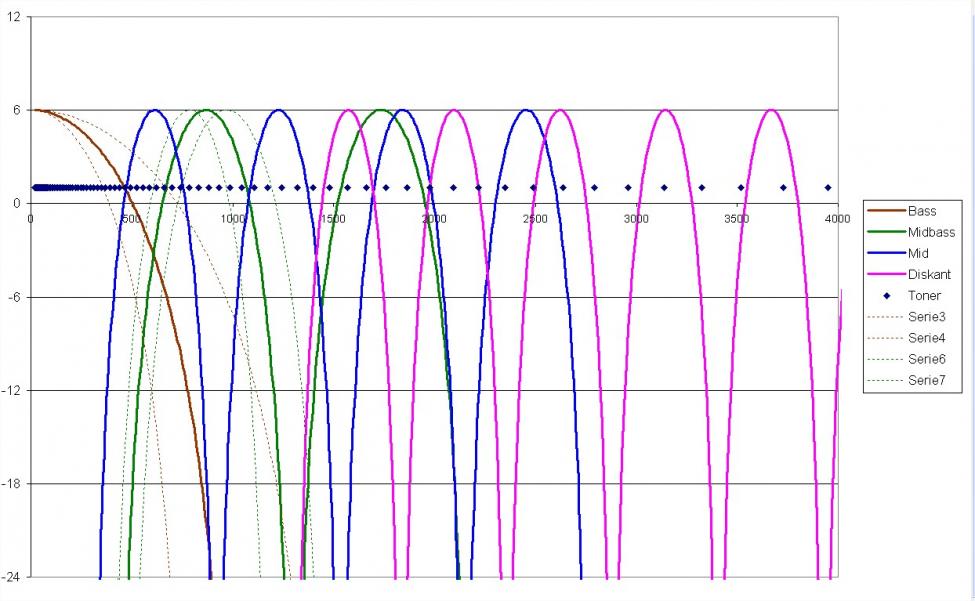

    Et spørsmål; Hvordan har du beregnet at floor-bounce effekten oppfører seg for denne høyttaleren? For meg ser det ut som floor-bouncen havner midt i arbeidsområdet til mellombassen, men mulig jeg har misforstår noe? (Dette vil jo avhenge av lytteavstand og ørehøyde blant annet).
    Det der var et fordømrade godt spørsmål, ettersom det viste seg at det kanskje ikke var tenkt helt ferdig likevel. Så jeg regnet på det en gang til, mens enda et par tuber epoxylim holder på å herde i kjelleren. Hvis vi bare ser på floor bounce (altså summen av direktelyd og reflektert lyd fra gulvet mellom høyttaler og lytteposisjon), går ut fra en lytteavstand på 2,75 m og et øre 1 m over gulvet, og regner hvert element som en punktkilde hhv 25, 59, 85 og 101 cm over gulvet får vi noe slikt:
    De stiplede linjene viser punktkilder midt ute på membranen på bass og mellombass for å få en idé om hvor bred kanselleringen blir, og de blå punktene markerer heltonene i musikkskalaen.
    Det ser ut som det beste er å la bassene spille helt opp til ca 500 Hz, og så la mellombassen ta over derfra og opp til ca 1000 Hz. Det er en god del høyere delefrekvenser enn jeg hadde tenkt først, men nå er kassen med fire Beyma 12P80Nd kommet, og med de elementene er ikke dette noe problem. (I motsetning til 12SW1300Nd, som ikke er anbefalt brukt over 200 Hz.) Det ser også ut som om ganske slakke filtre vil være en god idé for å få littegranne støtte fra mellomtonen nede rundt 500 Hz og gjensidig støtte for mellomtone og diskant ved 1500 - 2500 Hz. Det vil derimot få konsekvenser for responsen off axis, så her må det nok eksperimenteres med DEQX-profiler når høyttalerne står ferdige for å vite hva som vil fungere best i rommet totalt sett.
    Med det samme jeg var i gang regnet jeg litt på kardioidekarakteristikk også, med to elementer rygg mot rygg 40 cm fra hverandre og det ene elementet fasevendt og tidsforsinket med 1,16 ms. På hovedaksen foran høyttaleren vil det bakre elementet gi et positivt gain mellom 80 og 360 Hz, sånn cirka, med summering eksakt i fase og 6 dB gain ved 220 Hz. Den første kanselleringen blir ved 430 Hz, og over det punktet blir polarresponsen bare rot. Men det gir faktisk en brukbar kardioiderespons opp til nesten 400 Hz.
    Baffle step blir et sted ved 320-340 Hz, beregnet som f3 = 115/0,36. Over den frekvensen vil høyttaleren gradvis bli naturlig retningsbestemt ettersom kabinettet skygger for lyd bakover, men under er den hovedsakelig rundtstrålende siden de lange bølgelengdene går rundt kabinettet. Å bruke en kardioidekarakteristikk under baffle step ser veldig interessant ut for å få en jevnest mulig spredningskarakteristikk gjennom bassen og for å unngå kanselleringen fra bakvegg ved 80-100 Hz. Eneste store ulempe er at responsen i dypbassen vil rulle av ganske raskt. Ved 20 Hz vil det bakre elementet kansellere ut ca 12 dB fra det fremre. Det hadde absolutt ikke vært så dumt å legge et allpassfilter for å snu fasen på det bakre elementet 180 grader ved 50-60 Hz et sted og få positivt gain i stedet, men det vil også hjelpe en god del å bare skru av det bakre elementet ved frekvenser under kanselleringsfrekvensen for refleksjonen fra veggen bak høyttaleren når vi ikke trenger kardioidekarakteristikken lenger.
    Tilsammen betyr vel dette at bassen på forsiden bør spille fra DC og opp til ca 500 Hz, mens den på baksiden bør være båndpasset til noe sånt som 60 - 350 Hz. Da spiller det i størst mulig grad på lag med rommet, eller i det minste med gulvet, og da trengs det ikke fullt så mye eq-pådrag og forsterkereffekt heller. Basselementene har oppgitt 101 dB følsomhet, og med inntil 6 dB ekstra gain fra elementet på baksiden og inntil enda 6 dB fra gulvrefleksjonen, så... ...tror jeg det holder med en 700-watter. ;)

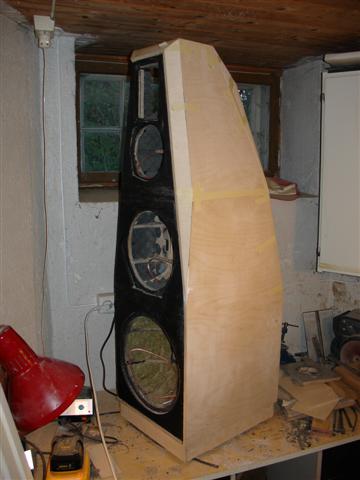

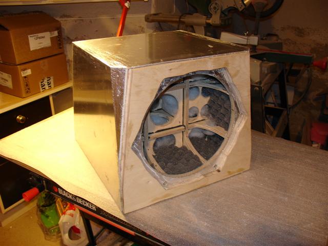

    Nok en liten milepæl på veien: Første mellombasskassen er klar. Alle yttervegger er sandwich av 1,5 mm alu + 12 mm kryssfinér + 1,5 mm alu, limt med 24-timers ekstrasterkt epoxy. På baffelen er det en ekstra 12 mm kryssfinerplate utenpå for å få riktig forsenking av elementet. Skjøtene mellom platene er også limt med epoxy, mens den indre matrisen er limt med Tec7 elastisk lim. Eggekartongskum på innerveggene og litt vatt i tillegg.
    Når jeg kakker på den kassen med knokene låter den mindre hul enn benkeplaten på kjøkkenet, og den er lagd av 40 mm larvikitt.

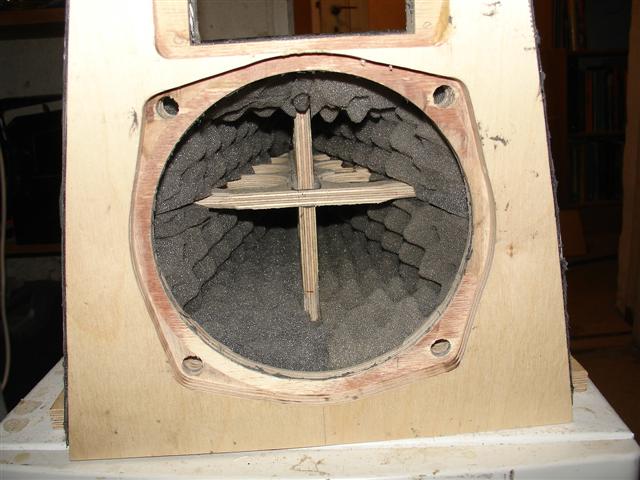

    Det går fortsatt langsomt fremover. Den konseptendringen i sommer fra push-push 12SW1300Nd basser under 150 Hz til fasestyrte 12P80Nd langt oppover i frekvens fikk en del ringvirkninger. Plateresonansene i basskassene lå formodentlig i øvre del av det arbeidsområdet, og det kunne vi ikke ha noe av. Derfor er basskassene også laminert opp med 1,5 mm aluminiumsplate innvendig og utvendig for å gjøre dem stivere og få plateresonansene ut av arbeidsområdet. I tillegg har jeg fundert en del på hvordan elementene best skal festes for å dempe vibrasjoner ved kilden, med utgangspunkt i denne artikkelen: http://www.linkwitzlab.com/Driver Decoupling.doc
    Jeg har endt opp med en kombinasjon av en ganske myk gummipakning på anleggsflaten (hardhet Shore 30, omtrent som innmaten av lakrisbåter) og gummiplugger med skruefeste på baksiden. Da vil forhåpentligvis resonansfrekvensen i selve opphenget havne godt under resonansfrekvensene i kassen, slik at de frekvensene som kan lage "kasselyd" dempes allerede der. Det sies at myke oppheng kan redusere transientvillighet og detaljer i lyden, men det er i så fall effekter med minimum fase og korrigerbart i DSP, mens plateresonanser er alt annet enn minimum fase. Ut fra målingene i artikkelen det er linket til over har jeg vanskelig for å forstå hvordan dette skal ha noen negative konsekvenser, annet enn å fjerne "krydder" i lydbildet som egentlig ikke skal være der. Elementene går også for å være ekstremt transientvillige, så nettoeffekten blir kanskje helt OK.
    Dermed blir det tilsammen fire barrierer mot "kasselyd":
    • Lette og effektive elementer som minimerer kreftene som sendes inn i kassen.
    • Myke koblinger mellom element og kasse som demper overføringen fra element til kasse.
    • Stive kasser med innvendige matriser for å få resonansene så høyt i frekvens som mulig og med lavest mulig amplitude.
    • Til slutt et lag constrained layer damping mellom disse kassene og en ytre kappe for å dempe vibrasjonen og hindre at den kommer ut i rommet som lyd.
    Bortimot ren gjetting, men jeg vil tippe at alt det tilsammen reduserer lyden som stråles ut via kasseveggene med 30-50 dB sammenlignet med en typisk MDF-kasse. På mange høyttalere kommer det nesten like mye lyd rett ut gjennom kasseveggene som forover fra elementene ved enkelte frekvenser...

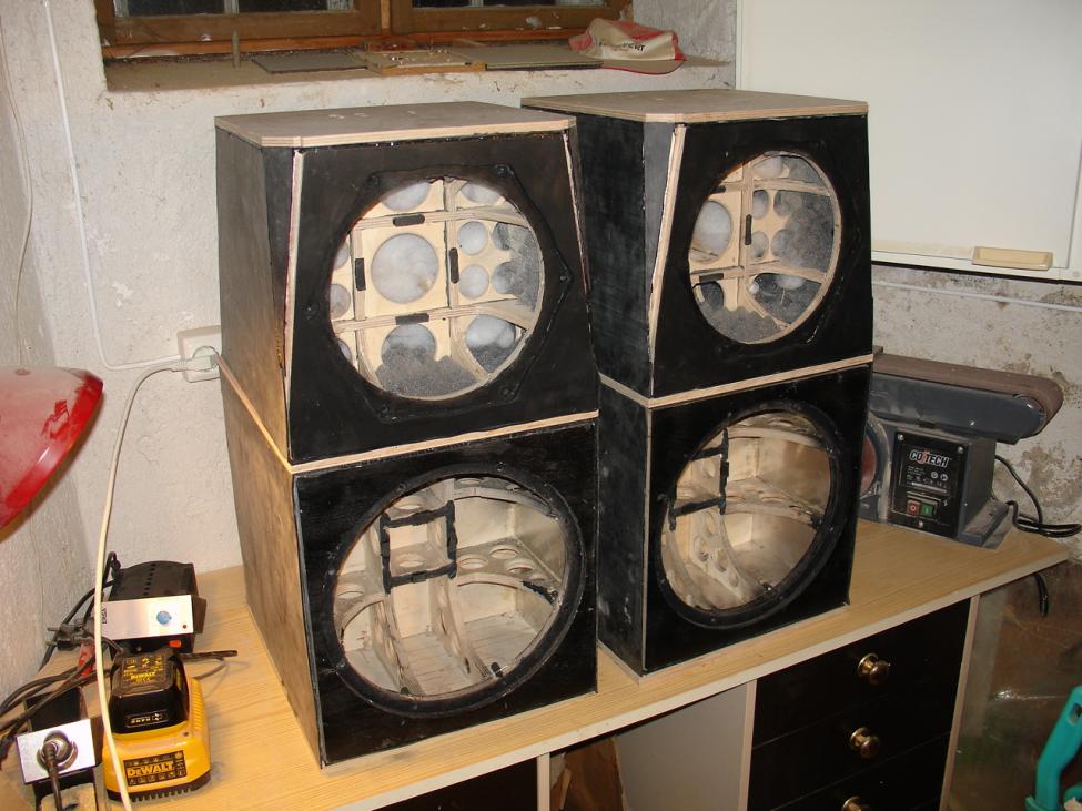

    Basskassene er ferdige og kledd med 2 mm myk EPDM-gummi (Shore 30). Tanken er at gummilaget gir en constrained layer damping når de ytre kryssfinérplatene limes fast til dem. De horisontale kryssfinérplatene er der for å feste de utvendige platene til. Det ser kanskje ikke så pent ut i dette stadiet, men ingen ting av det som synes på bildet kommer til å synes på de ferdige høyttalerne. De svarte putene på avstivningsmatrisen inni kassene er anleggspunkter for magnetsystemet på elementene, for å spre vibrasjonsenergien litt og dempe ut eventuell ringing i magnetsystem og kurv.
    De nedre kassene er laminert opp med aluminiumsplater utvendig og innvendig under gummien, så hele høyttaleren blir 7-8 mm bredere enn opprinnelig tenkt. De nedre kassene skal også stuffes, formodentlig med Rockwool og litt vatt, men det må vente til etter at internkablingen er trukket. Og det skjer først når disse kassene limes sammen for at det skal være lett å lage tette gjennomføringer mellom kassene.

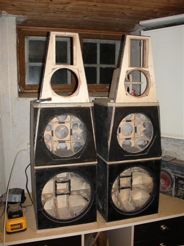

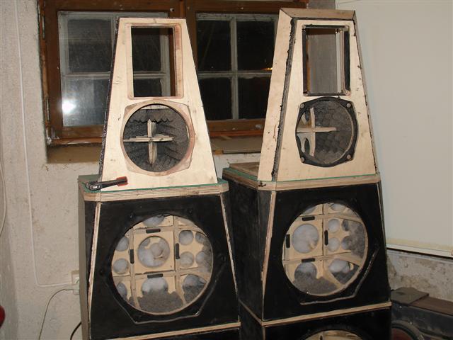

    Man kommer aldri riktig så langt som man har tenkt i løpet av noen fridager, men sånn ser det ut nå:

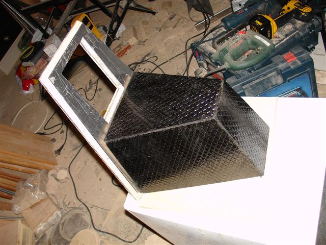

    Innvendig matrise i mellomtoneboksene også, men uten noen tverrgående plater som skaper refleksjoner. Boksen skal bare være 4-5 liter stor. Det er allerede en del større enn de 3 liter som PHL anbefaler. Den smalner av bakover for å reflektere mest mulig lyd vekk fra membranen og absorbere den i skum og vatt bakover i "transmisjonslinjen". Det er ca 25 cm fra elementet til bakveggen, så eventuell kvartbølgeresonans blir et sted ved 350 Hz. Tanken er å dele til midbassen en god del høyere enn det. Boksen skal kles med asfaltplater utvendig for å dempe kasseresonanser, og så blir det en tomme eller så med luft mellom den og ytterveggene.
    Den ytre boksen blir også bakkammer for diskanten, type XXL. Planen er å kle toppkassen med asfaltplater og eggekartongskum innvendig, for så å fjerne bakkammeret fra AMT-diskantene og la dem fyre fritt inn i det store volumet. I følge Stig Erik Tangen vil det senke forvrengningen fra diskanten med omtrent 20 dB. Ikke at den er spesielt plaget med forvrengning, men alle monner drar. Jeg tipper det reduserer andreordens forvrengning mest. Siden dette er diskant, betyr det at gjenværende forvrengning fort forsvinner ut av hørbart område. Tredjeordens forvrengning ved 10 kHz er ikke det jeg bekymrer meg mest for, egentlig.

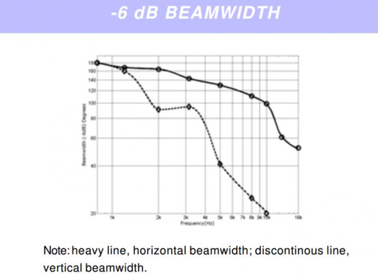

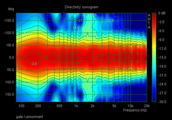

    Vet vi har vært innom dette tidligere, MEN jeg våger meg alikevel; Rent visuelt ser man at mellomtonen er veldig mye bredere enn diskanten. Det kommer ganske sikkert til å ville si at mellomtonen vil spre betydelig smalere en diskanten. Mener å leste at en balansert power respons var et av design kriteriene ved denne konstruksjonen. Hvordan tenker du å få til dette?
    Leser vi denne forskjellig?
    Si at du deler på 2,5kHz. Da er spredningen til en 6,5" mellomtone typisk rundt 90 grader, mens TPL-150 er ca 150. Med bratte digitale filtere kan du få en ganske kraftig "bloom" rett over delefrekvensen?
    40.741
    44.561
    Tanken er å dele litt lavere, ca ved 1800 Hz. Der bør den horisontale spredningen være ganske lik. Så faser jeg inn den bakoverfyrende diskanten rett over 3000 Hz for å kompensere for at den vertikale spredningen fra AMTen kollapser over det.
    Hvis jeg skulle delt så høyt som 2,5 kHz ville jeg nok brukt en TPL150H med waveguide i stedet. Men da flytter problemet seg nedover til overgangen mellomtone/bass, ettersom bass og nedre mellomtone vil få en bred spredningskarakteristikk, mens øvre mellomtone og diskant får en smal. Jeg vil helst ha en jevnt bred spredning hele veien. Derfor kardioide fra bunn og opp til baffle step, og så mellomtone og diskant i de frekvensbåndene hvor de sprer bredt forover.
    Hvor bratte de filtrene blir vet jeg ikke ennå. En fordel med digitale delefiltre er at det er lett å teste ut helt forskjellige filterprofiler og steilheter ved et knappetrykk. Disse elementene oppfører deg tilnærmet lineært langt utenfor tiltenkte arbeidsområder, så selv førsteordens filtre vil kunne fungere.

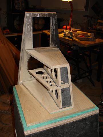

    Litt progresjon i sommervarmen. Hittil har dette sett ut som en stabel bokser, men nå begynner den ytre kappen å ta form. Den øverste delen må bygges utenfra og inn, ettersom det er liten sjanse for at jeg kan bygge innmaten så presist at de bare er å lime på de ytre platene. Her henger noen av dem på plass med maskeringstape. Når jeg vet at de passer sammen, kan jeg lage de indre platene slik at de også passer, og lime hele greia sammen til slutt.
    Usannsynlig nok minner den litt om de gamle SketchUp-tegningene. :)
    In other news: Ytterste finérlag blir lønnetre, ikke kirsebær. Fruen ville ha det lysere, og da blir det nok slik.
