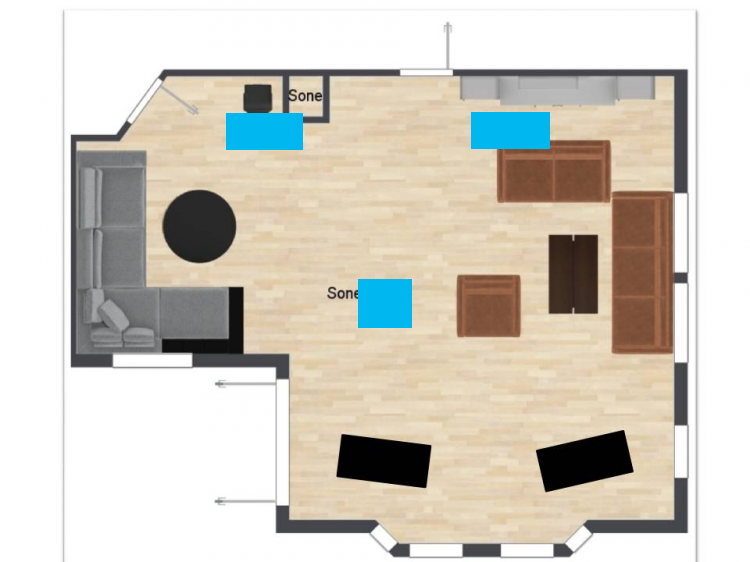

    Driver å ser på hvor jeg skal plassere høyttalerene, og for å spare tid med mye grubling og flytting håper jeg å få noen tips her.
    På det første bildet tror jeg personlig vil bli den beste plasseringen, men her er ikke samboeren enig pga. hun mener jeg vil sperre for vinduene.
    På det andre bildet mener hun det vil være best å plassere høyttalerene. Andre plasseringer og tips generelt mottas gjerne.

    "Here we go again" ;D
    Ingen tvil - gå for den første løsningen, og "sloss" for den!

    Har du mulighet så vil en tilsvarende plassering som på bilde under sansynligvis være den beste.

    Med plasseringen jeg nevner, så er det snakk om sette høyttalerne på hver siden av høye øvre hjørnet på bildet. Det positive foruten de lydmessige fordelene med den plasseringen er at det også er mulig å lytte (mer bakgrunns) i sofaen i venstre hjørnet. Og lyttestolen i sweetspot kan jo snus og flyttes litt mot sofakroken når det ikke skal lyttes kritisk.
    Den grå skjenken(?) på øverste vegg bør flyttes med en slik plassering. Men da vil du ha god plass i nærmeste korridor til møblering.

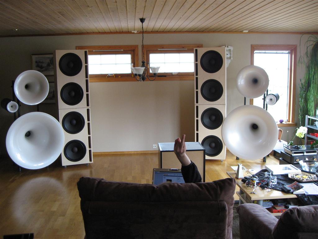

    Trio og basstårn? Da forstår jeg fruen!

    Men hun syntes jo de var stooore da jeg og broderen bar de inn. Nå har de stått i stuen noen uker og blir bare mindre og mindre.

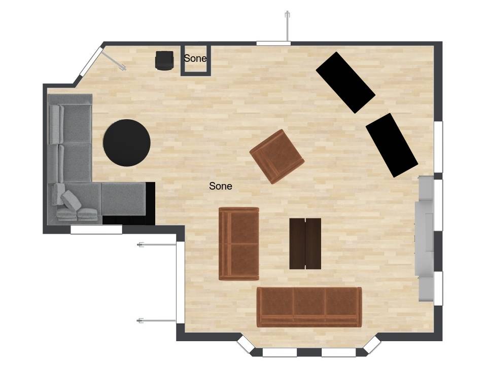

    Noe lignende dette?

    Trio + basstårn, så det vil ta litt plass.
    Herregud.
    Da er det jo ikke så rart at fruen vil ha et ord med i laget? Jeg er sjeleglad for at jeg har et dedikert furte- og lytterom, hvor slikt kan parkeres etter eget ønske og behag.
    Btw: Er det utstyret til LMC du har kjøpt? I så fall - det ruver jo litt da! ;D ;D

    Ja, helt riktig. Glemte at du hadde enda en sofagruppe, men den stolen kan jo bare snus så passer den til nedre sittegruppe. :)

    Jeg passet jo på at det var et lite bilde jeg viste henne før kjøpet. ;)
    Nei, det er ikke LMC sitt jeg kjøpte, men det er vel så og si de samme komponentene.

    Med et såpass stort høyttalersystem tror jeg eneste muligheten er karnappet.
    Mener du må et stykke unna høyttalerne for at de skal slippe lyden ut i rommet?
    Med karnappet kan du justere basstårnene ved å flytte de ut og inn fra hjørnet for best mulig respons.
    8x12_TOM
    Store høyttalere må ha stor trekant ;D
    Kanskje dette er en mulighet
    Edit: plasserte ting i merket sone, det var ikke lurt ;D

    Plasseringen som var den mest optimale tror jeg ikke vil gå pga. av det vil ta så mye plass.
    Nede ved karnappen i det første bildet blir kanskje veien å gå.

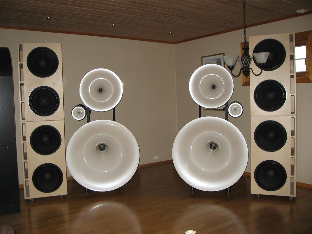

    Nå er størrelsen på høyttalerene så godt som riktig med henhold til mål på tegningen. Nå er bakkant på bassene ca. 50cm fra veggen. Horna får 50cm + det i karnappen til veggen. Bredden på hver kanal blir ca 140cm.
    De vil jo toes noe innover i praksis.
    edit. Ser etter at jeg sjekket størrelsen på målene på høyttalerene at de er så og si riktige fra begynnelsen av.

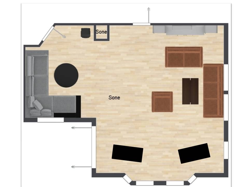

    Har begynt å flytte litt å¨høyttalerene. Samboen fikk angst da jeg begynte å trille mot karnappet, så jeg snudde om og trillet dem tilbake mot det berømte hjørnet. Men der tar det ganske mye plass synes jeg. Får kanskje prøve bassene ytterst? Nederste bildet er samboen sitt forslag. Kommentarer?

    Du vil jo miste svært mye av stereobildet og perspektiv i dette, ved siste forslag!

    Her ble realitetene veldig klare, når man ser hvor digre de er på bildene!
    Folk på besøk hos meg synes mine nusselige små Magnepan er store.

    Da tror jeg at plasseringen er bestemt. Tror ikke det blir så galt da det jo er gode justeringsmuligheter på bassene. Samboen er visst ikke helt fornøyd ser det ut til. ;D

    Siste ser bra ut. Jeg tror du trygt kan plassere bassene klin inntil veggen uten ar det går ut over lyden i det hele tatt. Blir penere også.

    Tenkte også på bass inntil vegg. Hva med å sette høyre basstårn mellom vinduene, og den venstre i samme avstand til vinduet på andre siden.
    Hornhøyttalerene burde ikke ødelegge noe særlig for lyden selv om de kommer litt foran....

    Det vil ikke gå pga. venstre horn allerede står nær veggen.

    Tror ikke at det var tilrådelig å stille de for mye bak satelittene, var noe med fasefeil mener jeg å ha lest en plass.
    Fant det nå: bassene bør stå med fronten ca 5cm foran ytterkanten på midbasshornet for ikke å få fasefeil!
