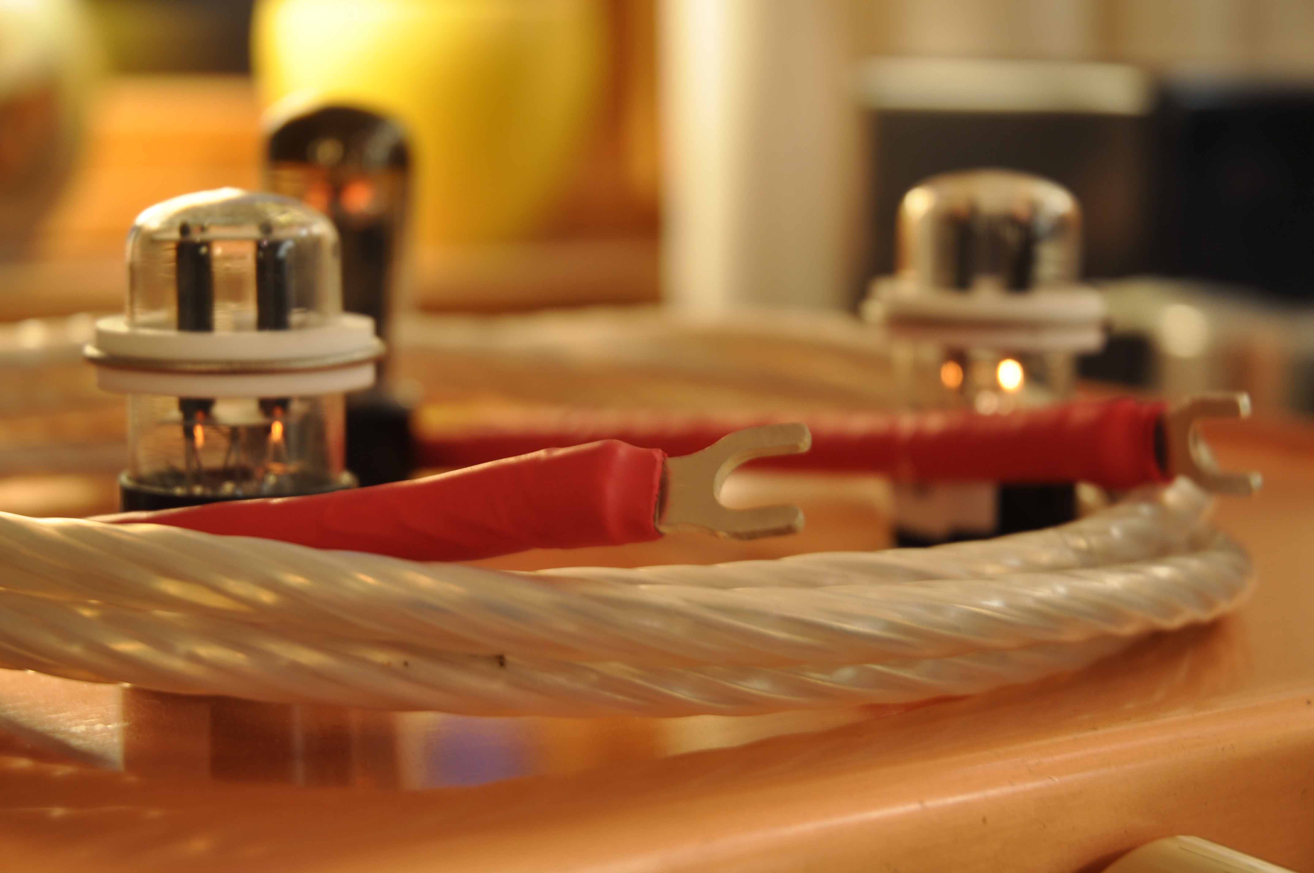

Å lage høyttalerspader i sølv er på sett og vis overkommerlig, men dyrt allikevel. Jeg var veldig oppsatt på å få laget noe slikt selv. Tenkte først på å få laget et stanseverktøy, men det ble alt for dyrt. Så ble det til ved en tilfeldighet som det ofte er, altså: Det ble laget en tegning av en spade i et DAK program, filene ble overført senere til en maskin som gjorde et skjæreprogram ut av dette. Skjæremaskinen skar ut spadene med en tynn tråd. Programmet ble laget slik at en fikk maksimalt ut av en sølvplate og platestørrelsen ble tilpasset på denne måten.
99.99% 2 mm rent finsølv, kjøpt på Hamar!
Voila!

Se det ja!
Burde holde til noen kabler.
Hvordan "konnekterer" du dette til kabelen?

Gaffa er vel stuerent innen DIY?
Ser ut som de er laget for å bli klemt rundt kabelen, muligens med påfølgende lodding eller stramming?

Det er flere muligheter. Har fått laget et verktøy som lager en pen U i bakkant av spaden, kabelen kan legges i og klemmes rundt med flere typer tenger. Så kan man sølvlodde, eller la være. Ellers så går det fint å lage et hull mellom vingene i bakkant av spaden og sølvlodde dette igjen. Til slutt er det hauger i varianter av krympestrømper som gjør et greit resultat over det hele.
Et bilde av den ferdige kabel til slutt. 7 x 1 kvadrat mm 99.99% rent finsølv. Hver av lederne 2 x 0,5 mm flatsølv. Ligger inne i hver sin teflonstrømpe, så tvinnet og påsatt gjennomsiktig krympestrømpe, som gjerne også kan være teflon.
