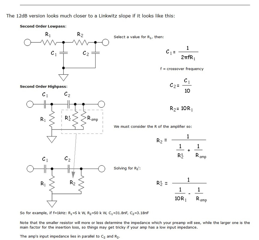

Har tenkt å bygge høypassfilter mellom preamp og sluttforsterker.Dele på 90hz 12db.Sluttforsterkeren er balansert og impedansen er på 2+50kohm.Noen som kan regne ut å beskrive konstruksjonen for meg?.

2K ohm ut ? Hvor følsom er forforsterkeren for lastimpedans ? Hvor følsom er effektforsterkerne for kildeimpedans ? Hvilken forforsterker og hvilke effektforsterkere ?
Et passivt andreordnes «balansert» filter på linjenivå er antagelig litt mer enn en «god munnfull» å få til å fungere godt. EDIT med mindre du matcher komponentverdiene til bedre enn f.eks. 0,1 % så går ev. fordeler med balansert drift ganske fort ut av vinduet.
Jeg vil foreslå først som sist at du vurderer et aktivt filter, enten det er ferdigsydd eller DIY. Her er et passende DIY-prosjekt : 12dB / Octave Linkwitz Riley Crossover, suppler med strømforsyning, enten transformatorer eller balanserte linjedriver og mottaker, passende kabinett og «bits'n'pieces».

Disse formelene er det flere her som har benyttet, meg selv inkludert.

Da har jeg bestilt kondensatorer på 1nf og henholdsvis 33nf og skal prøve meg fram og høre hva som passer.Skal bruke en motstand i paralell på 2,7Mohm.Meningen er å dele på 100hz.

Da har jeg endt opp på 2 stk kondiser på 68nf og en motstand på 2,7Mohm i paralell.Skal man kjøre balansert må man dobble verdiden på kondisene i forhold til ubalansert.
