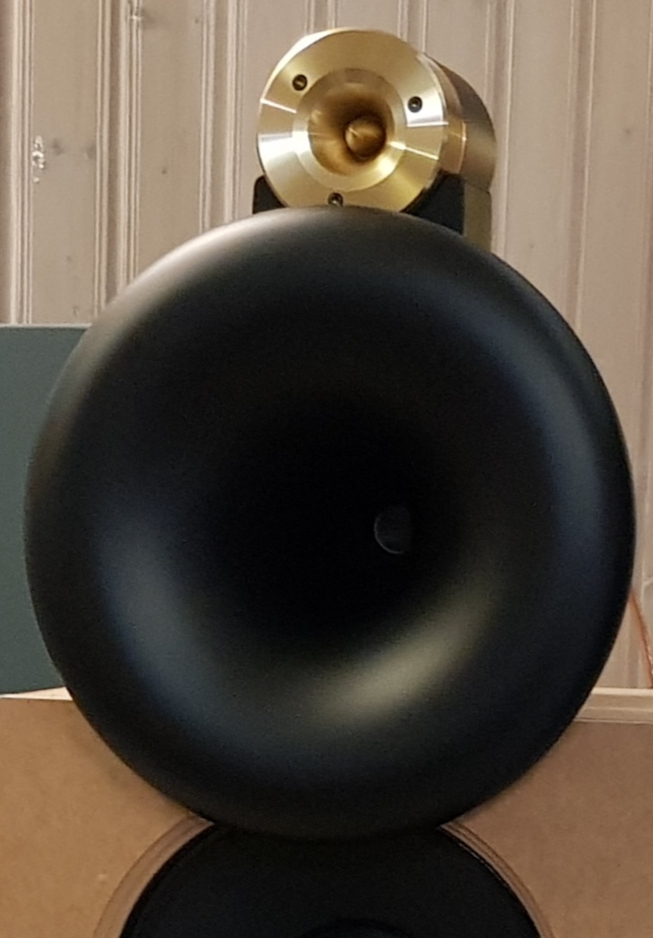

Ørene i høyde med diskanten ... rart Ingen nevner det...
Ikke helt enig. Det kommer an på hvor mange veis delinger man har, og hvor delefrekvensene er.
Deles diskanten over 4 khz så vil jeg heller ha mellomtone i ørehøyde.
Her spiller det store hornet fra 1 til 9 khz hvor diskanten tar over resten oppad.
Faktisk er senter på det svarte hornet litt over ørehøyde, men det oppleves helt ok her.
Ellers så synes jeg høy lyttestol gjør noe merkelig med lytteopplevelsen, og foretrekker typisk sofahøyde.
Har kanskje noe med tilvendt gulvrefleksjon å gjøre?...vet ikke. :confused:
