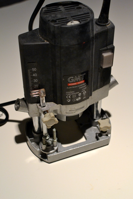

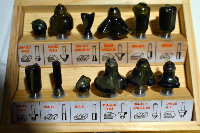

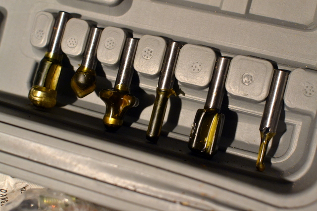

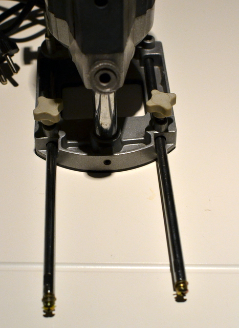

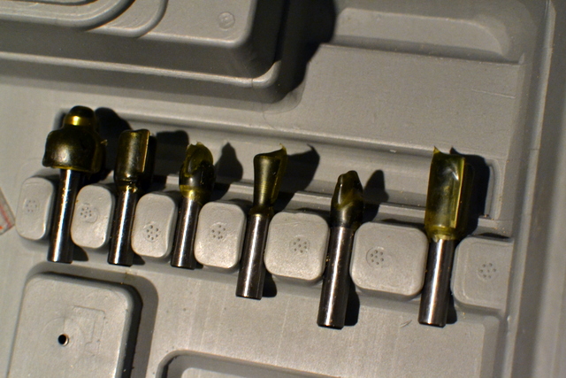

    Da har jeg knipset et par bilder av fresen, skal være ubrukt, men noget gammel, 7-10 år?
    Spørsmål:
    1. Er denne brukbar?
    2. Går det an å bruke disse jernpinenen som en jig? Legge et stykke med hull mellom og "slide" inn og ut? Eller er en akryl plate letteste og billigste vei?
    3. Hvordan ser jernene jeg fant ut, hvordan ser dem man freser hull til elementer med ut? Og hva bruker man for å freser forsenkningsspor?
    Beklager amatørspørsmål tett som hagl her, men et sted må man som kjent begynne som Kierkegaard sa...eller noe slikt...

    Bare gjør det du selv foreslår.
    En trekloss med to horisontale hull i for pinnene og et vertikalt for senter. Halvmillimeteren eller mindre enn skruen du skrur i senter på plata di.

    Skjønner.
    Spørsmål:
    Vis vedlegget 220743
    Vis vedlegget 220744
    Vis vedlegget 220745
    Vis vedlegget 220746
    Vis vedlegget 220747
    Det du skal bruke er en notfres. Forsenkningen freser du samtidig som du lager hullet og du kan fint bruke samme fresestål. Hvor mye du skal forsenke elementet stiller du inn på den greia med tall fra 0-50. Du senker da fresen helt ned til emnet du skal frese, den staven med tallene ved siden av senkes så ned til den stopper les så av på mm greia på fresen, dra staven opp anntall mm du vil forsenke og da er dybden korrekt. Så er det bare å feste fres til senter av emnet hvor element skal være, finne korrekt radius og frese rundt.
    Når dette er gjennomført må freseradiusen stilles på nytt i forhold til hvor mye plass du trenger til skruer (1-2cm vanligvis), fres i vei og er fresen ikke helt 100% kan det være fornuftig å stille dybden bare litt og litt så det ikke brenner eller låser seg.

    Tusen takk, dette må jeg jo kunne få til... :) Har litt gamle sponplater og annet liknende så jeg får passe fingrene og teste litt.
    Har jeg noen åpenbare notfreser i sette?
    Jeg forstår det riktig med at:
    - Først fresen jeg forsenkningen og hullets ytterkant, så flytte jeg inn litt og freser det åpne hullet slik at elementet passer ned i?

    Ja da har du forstått det rett. Når du skal frese det åpne hullet er det viktig at radien blir så presis som mulig, så du ikke risikerer at skruene ikke fester sjikkelig eller at du må begynne å pusse ned i etterkant.
    Fresestålet du skal bruke, skal være helt rett uten noen avrundinger. Altså rett ned og flat under.

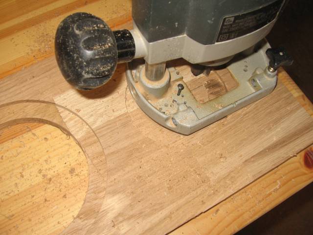

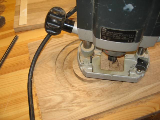

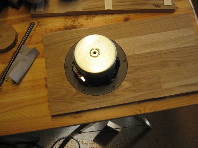

    Hei!
    Du bør frese ned flensemålet på høyttaleren (+2 til 3/10 mm klaring i diameter og dybde) først.
    Deretter tester du at flensen til høyttaleren går greit ned i sporet du har frest. Dette gjør du før du lager hullet i mitten.
    På bilde under har jeg frest ferdig hullet til det ene elementet og har påbegynt hullet til diskanten.
