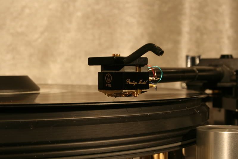

Trivelig at tråden settes pris på, og ikke er helt bortkastet. Arm og spiller har vist seg kompatibel med et antall pickup'er,
såsom Denon DL 103
Sumiko Blue Point Special EVO III
Dynavector Karat 19A
Audio Technica AT 33 PTG Limited Edition
Svensker med humor?
Eeeeehh, anyway - mørket har senket seg, så da passer det kanskje med noen stemningsbilder
av GyroDec'en?
Hadde vært interessant å høre fra noen som har byttet fra AC til DC, og om det har vært mulig å
registrere noen form for forskjell ja..... ::)

er forøvrig en av de store ønskepickupene mine forresten, alltid vært svak for Dynavector...
Får ta en runde med meg selv, og se om det blir et byggetrinn til, Michell tilbyr enda et par moderniseringer/modifikasjoner
som er interessante, men så må den i såfall plukkes helt ned igjen.
Morten
Å se en GyroDec i aksjon er en fryd å skue ja, kanskje noe av hemmeligheten bak godlyden er trollbinding av lytteren i det loddene snurrer rundt.. ;D Neida, fra spøk til revolver, de låter virkelig godt.
Min versjon er en fullt modda Gert Pedersen, men jeg kan ikke si hvordan denne høres ut i forhold til standard versjon. Kjøpte den nemlig slik brukt. Men det jeg kan lese av andres erfaringer går vel på et litt strammere lydbilde, og da spessielt i bassen. Mellomtonen mister ørlite grann av magien i forhold til den fjærende versjonen, iflg. det jeg har lest.
Når det glelder DV XX1, så er det en skikkelig V8'er av en pickup! Dynamikk!!! Og den har en veldig god oppløsning, som virkelig bretter det meste ut. Min er jeg så uheldig å ikke få spilt med om dagen, for diamanten datt av cantileveren, da jeg mista armen nedpå plata mens den snurra rundt. Så den skal til retipping, regner med at det blir hos Expert Stylus. Det koster et par tusenlapper, men det er den verdt.. ;D
Hvilke oppgraderinger er det du tenker på fremover? Føttene på de nyere spillerne er spikes, men om det har noe særlig å si veit jeg ikke. Sikkert ikke den dyreste oppgraderingen, kjenner jeg Michell rett! :)
