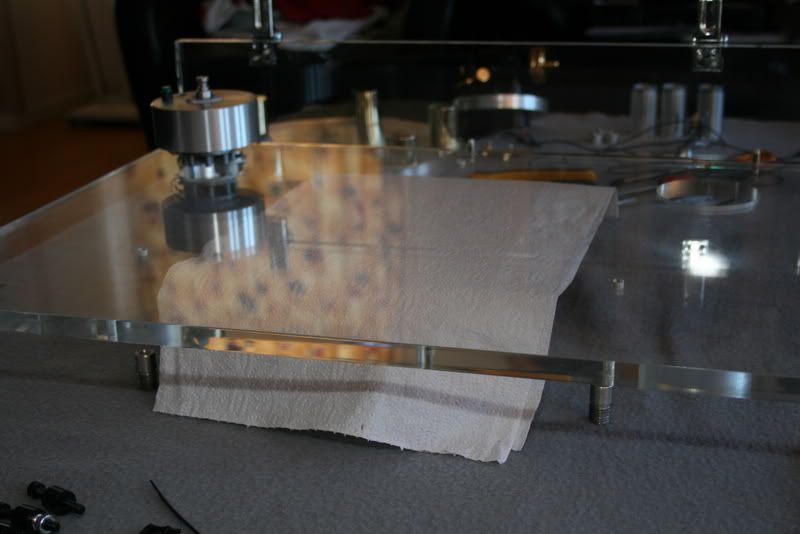

Operasjonsbordet er klargjort, spilleren vil bli parkert oppå en blokk, for lettere å komme til under
Pinlig renslighet er en dyd ved alle operasjoner.....
Skalpell søster!

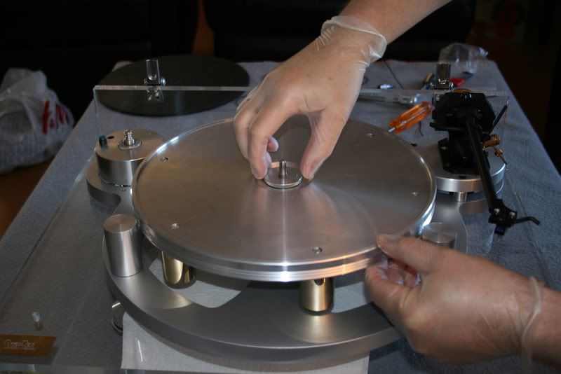

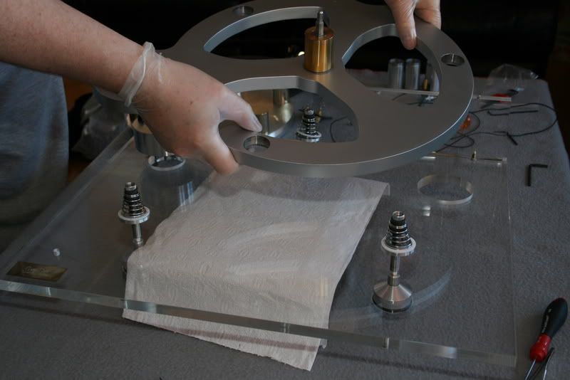

Spilleren må plukkes helt ned, begynner med tallerken, som sikres av en låseskive
Så kan den løftes av
Dernest er det armens tur, merker at jeg burde ha skrudd av Sumiko'en først....
Pyttsann, hellet står den dristige bi, off with his arm!
Lokkene over opphengstårnene er bare å vri av
"Kringlen" løftes av

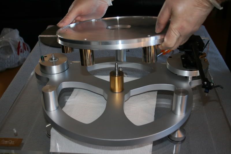

Fjærene er skrudd av, bærepinnene skal også vekk
Sånn! Nå er det ikke mye igjen, som minner om platespiller, motoren får stå i fred,
den blir ikke berørt, med mindre jeg bestemmer meg for "byggetrinn 3" da....
Tid for kaffepause!
Morten

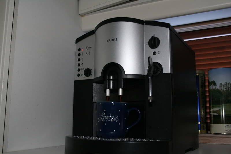

Det lages da noen bra saker i Sveits også, for eksempel kaffemaskiner
Mmmmmmmmmm.........

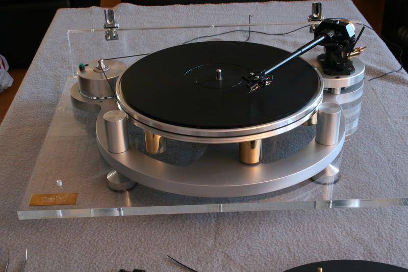

Nuvel, onwards and upwards:

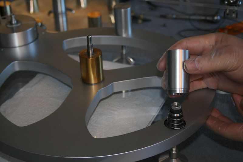

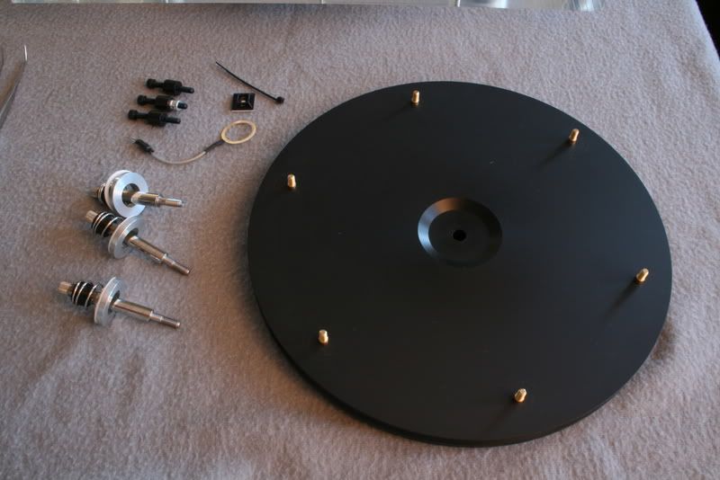

Opphengstårnene har en ny konstruksjon, både for avkobling og enklere sentrering og justering av "kringla"
Nederdelen av søylen skrus så fast i fotfestet under. Fotfestet, he he.........
Eeh, ja - deretter er det bare å slippe toppdelen med kule og fjær nedpå.
Kanskje man skulle pusse litt messing, når de nå først er fri fra sitt sedvanlige fangenskap under tallerkenen?

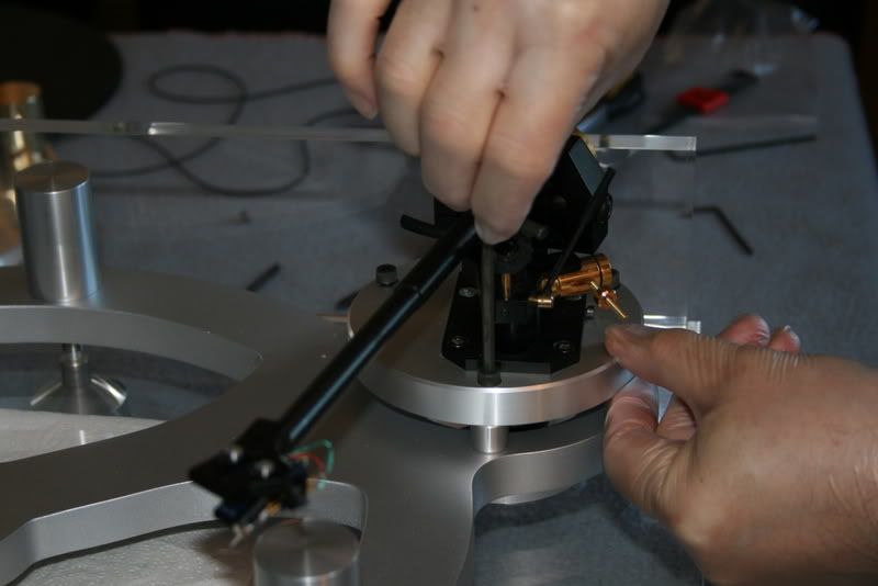

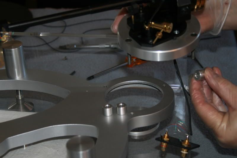

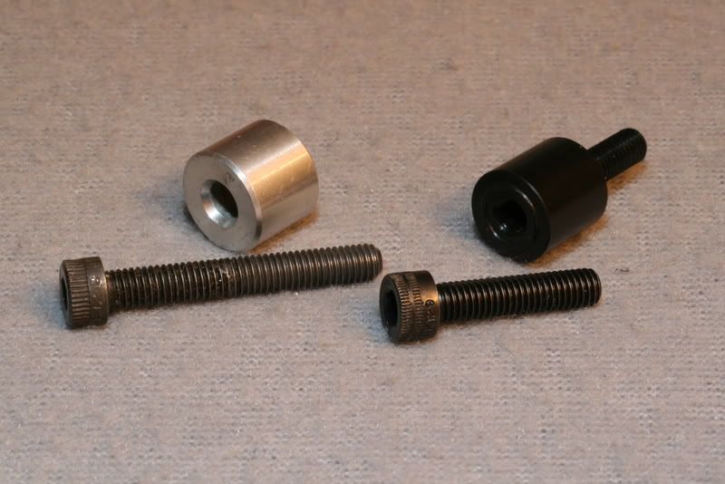

Til venstre, det opprinnelige "armboard-feste", til høyre det nye, disse er nå delt i en underdel av kunsstoff og en kortere metallskrue. Armboardet vil dermed avkobles også elektrisk...
Oslo HiFi Center hadde avkoblingssett kun til Rega-armer, armboardet til min Helius er litt tynnere enn armboardet til Rega, det betød at metallskruene var 2-3 mm for lange, dette passet meg fint, for da fikk jeg plass til et par o-ringer, for et mykt anlegg, som synes på bildet, har også Michell felt inn en o-ring i anleggsflaten på underdelen
Underdelene skrus på plass
Og voilá, armen er tilbake
Morten

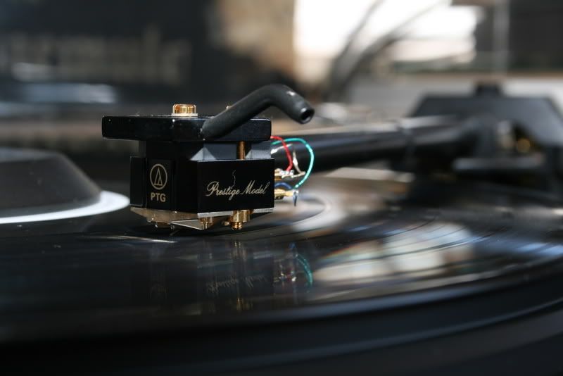

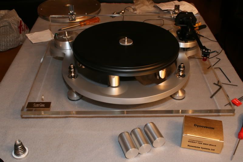

Når jeg nå først hadde skrudd av Sumiko'en, ble fristelsen for stor, og en ny pickup ble hentet fram,
har hatt den liggende en stund, men har ikke hørt på den ennå; Dynavector Karat 19A Mk II
Sådan; GyroDec'en er samlet og seg selv igjen
Har bare sentrert chassis (kringla) og skrudd på pickup. Finjusteringer; vater, sentrering, arm og pickup,
gjenstår. Kommer i neste omgang. :)

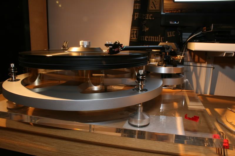

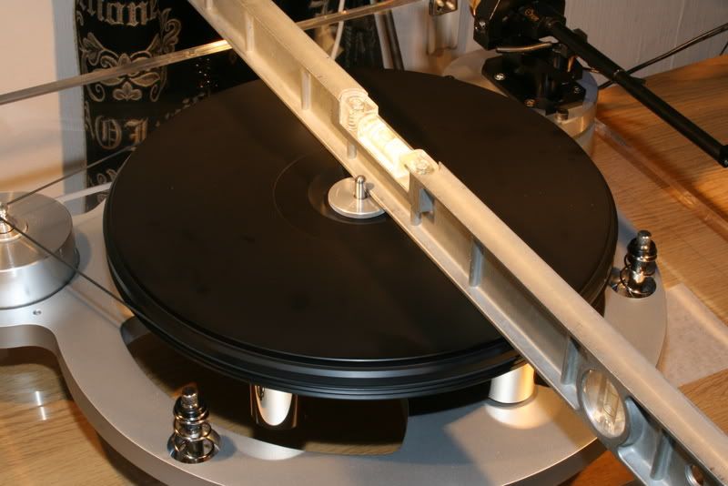

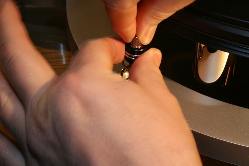

Etter all grovkirurgi, bar jeg spilleren på plassen sin, for å ta finjusteringene, hadde jo allerede sentrert,
så jeg begynte med å klaske på et vater - ja, det er det minste jeg har.

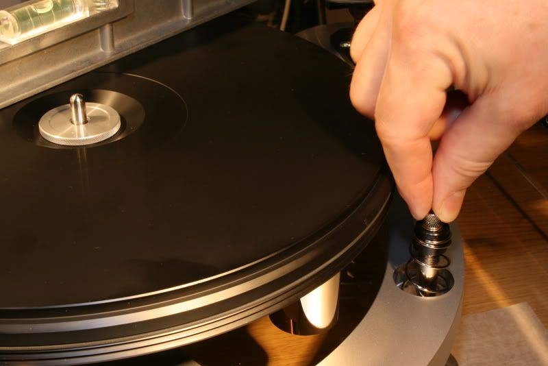

Spilleren bringes i vater ved å vri på toppen av skruene, man kan i tillegg hjelpe seg med føttene, som også er justerbare.
For å sentrere spilleren, holder man toppen av skruen fast,sammen med fjæren, og vrir de to sammen, i samme bevegelse.
Det kan være tungt å vri alt rundt, da all vekt hviler på bunnen av fjærene, så medmindre man har tre hender, er det greieste å løfte opp
kringlen og legge noe under ved den fjæren man skal justere, slik at man tar vekten av opphenget, vri, og slippe ned for å
kontrollere. Det høres veldig omstendelig ut, men går kjapt, jeg stakk bare under grepet på en skrutrekker. Gjorde en justering på to fjærer, så satt den i senter. Et tips til, er å vri fjærene MOT klokka, ellers, om man har maks uflaks, kan man dra fjæra ut av festet til
stopperingen under, - og da ramler kringla ned.

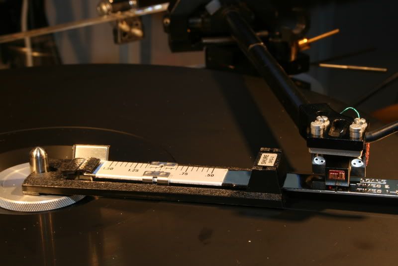

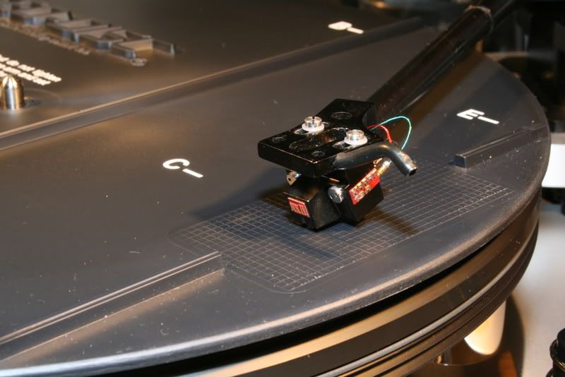

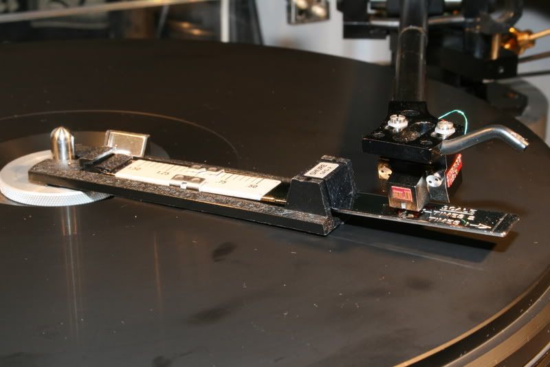

Så, etter å ha grovjustert høyde på armen, skal pickup'en stilles inn, bruker GeoDisc til dette, glimrende og brukervennlig hjelpemiddel
Deeeeeeeer sitter'n
Så er det å justere vekt, her er bakloddet skrudd helt inn, allikevel kommer jeg meg ikke opp i 1,95g trykk...
Løsningen er å øke massen til armen (bemerk vekten foran pickup'en), se der, så er trykket på plass

Lille_Adam skrev:
GeoDisc hos blant annet hos Needle Doctor, for $50. En sann lise for dem som hater über-tweakete oppsetningsverktøy.

GeoDisc'en er forbilledlig enkel i bruk, og mer edruelig priset enn andre lignende produkter.

Michell er en liten nisjebedrift, og i prinsippet kan du få kjøpt hva som helst fra dem, men det er nok
helt riktig som Fosse sier; at det neppe er regningssvarende å kjøpe seg opp til en Orbe, bit for bit.
Motorene drar, det er ikke noe problem, men du får også kjøpt DC motoren om du ønsker det.
Joa, det er nok noen som elsker å plukke ned ting, men det jeg forsøker å vise i tråden, er at man kan kjøpe
en eldre GyroDec, og ganske så problemfritt oppgradere den til dagens standard.
Betryggende også å kjøpe noe man vet at man kan oppgradere etterhvert som Michell finsliper sitt produkt ytterligere,
noe de har gjort i snart tredve år.
Man får et eget forhold til spilleren slik... ;)
Morten
