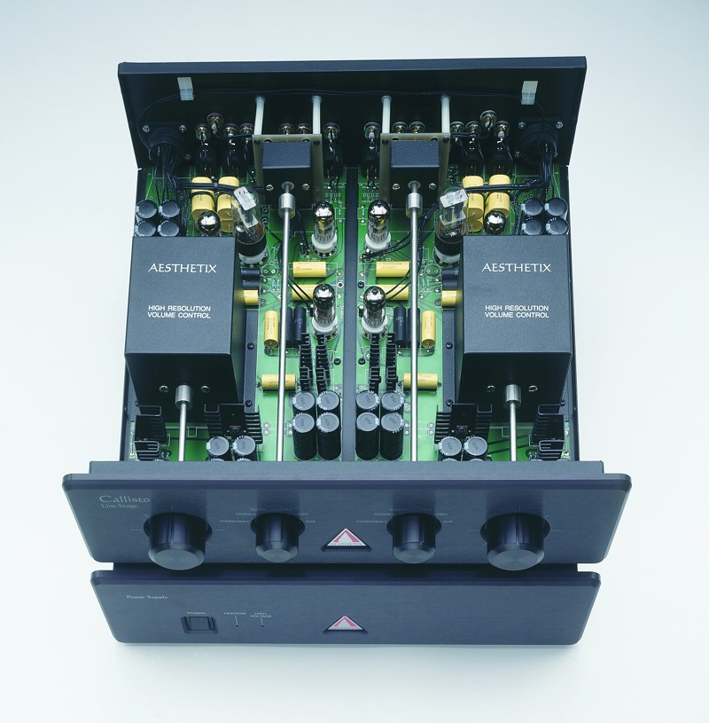

    Hyggelig å ha en preamp som har nødvendige muligheter for utvidelse av anlegget. Aesthetix produktene er hjørnestener i anlegget mitt og Callisto pre er et pent skue både innvendig og bakfra :cool:

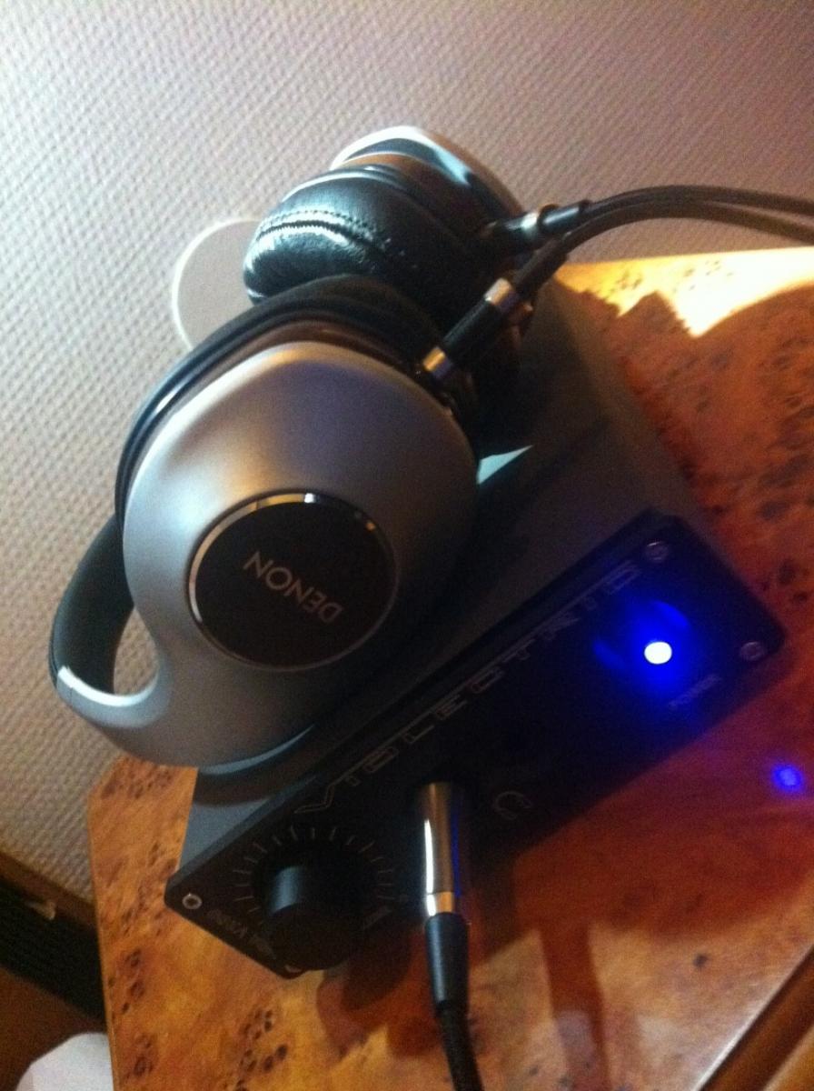

    På plass i Bergen med reisehifi...Violectric ampen med innebygget dac låter meget bra!
    Nå står middag først på programmet. Deretter bærer det av sted til Hsobstad for hifidessert med Hedlund horn på menyen. Fint vær er det også her. Bergen i godvær, med godmat og godlyd ække så verst:cool:
