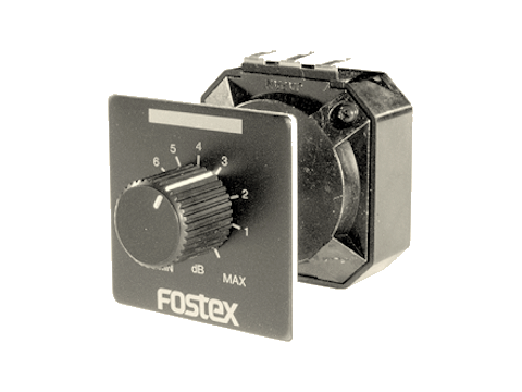

    Da skjer det ting igjen. Har et par slike på vei over dammen:
    Et par av disse skal sikre rett nivå på greiene:

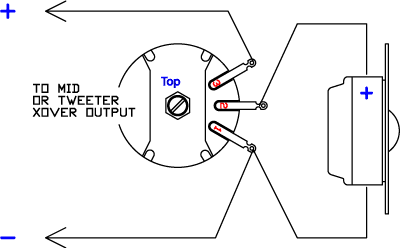

    De skal kobles på denne måten:
    Jeg har tenkt å dele på 7000hz mellom FE203 og T500 og har da fått følgende verdier på spole og kondis;
    kondis 2,84uF, og spole 0,18mH. Spørsmålet er hvordan jeg skal treffe kondisverdien på en fornuftig måte? Er 2,8 nært nok, eller er det kritisk med de siste 0,04 uF? Er det evt. lurt å kjøpe en "stor" polypropylen kondis og en mindre superkondis sølv i olje eller lignende? Hvis det er kritisk å treffe nøyaktig utregnet verdi, vil jeg måtte bruke flere småkondiser og en større for å havne på rett verdi. Bør jeg tilstrebe å holde antall kondiser til et minimum?

    Spør H.R han har de samme elementene
    gut_man
    18.02.2004
    5.459
    3.244
    H.R er konsultert og filterkomponenter er bestilt til deling både på 7 og 10k. Så da er det bare å lene seg tilbake og vente på at posten skal virke 8) Burde være lyd i T500 til neste helg tenker jeg..

    Da var jammen Fostex T500 levert på døra og pakket ut! Mangler bare å få tatt turen innom postkontoret for å hente pakken fra Dynabel med filterkomponentene. Jammen hadde jeg ikke liggende motstander til Lpad også. Fostex attenuatorene jeg bestilte var ikke på lager, så jeg demper diskantene 11db i førsteomgang og hører om det funker. Det skulle ihvertfall dra ned T500 fra 110 til 99dB, nøyaktig FE203s oppgitte følsomhet. Satser på lyd i løpet av kvelden!

    Grattis, kjøpte meg noe nesten gratis l-pads i samme slengen , skal vente ytterligere 5 uker på de rette delefiltra fra alk, så greit å ha en mulighet til å senke nivået noe før den tid :)

    Da står man her med deler i hånden og lurer på hvordan i helsikke man skal lodde dette filter greien i hop..Filteret er 6db steilhet med en spole på 0.12 mH i paralell med + leder på FE203 mellomtone/bass og en kondis i paralell med + på diskant, samt en Lpad for å dempe diskant.. Skjønner hvordan signalet skal gå gjennom dette for å funke, men ikke hvordan jeg skal få en fornuftig layout.. Noen som har lyst å tegne og forklare?

    Leif "daVinchi" Christensen tar ansvar :) Takker. Nå skjønte jeg forsåvidt akkurat den biten. Det store spørsmålet er hvordan jeg kan få alt i hop (både for diskant og FE203) slik at jeg kan koble et par høyttalerkabler på filterets inngangspunkter og ut til de respektive elementene.. Eller er det like greit å koble spolen på høyttalerkabelen til FE203 elementet og biwire med egen kabel fra amp til diskant?

    Tusen takk Leif! Da ble det jammen lyd ;D

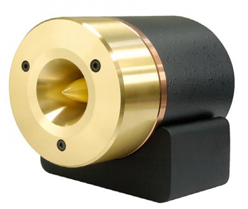

    Skjønner veldig godt hvorfor det selges så få brukte T500. Disse blir! Når jeg bare skjønte filtergreiene, er det piece of cake å mekke filter som passer uansett høyttaler. Med attenuator blir de fleksible ifht nivå også. Har lyst å teste T500 på Duoene også. Tenker jeg kjøper filterkomponenter så jeg kan lage et Duofilter til dem også.
    Deler nå på 10 000 Hz. Hadde ikke bestilt Lpad komponenter siden jeg skal ha attenuator, men tok ikke med i beregningen at attenuatorene var utsolgt. Må vente på nye. Hadde heldigvis motstander liggende så jeg kunne dempe T500 11 dB. Nå spiller den 99dB akkurat samme som FE203. Høres ut som om både delefrekvens og nivå er greit. Skal prøve å få tatt et bilde ila kvelden.

    Koser meg en hel haug jeg kjoenik. Den Fostex tweeteren er det beste jeg har hørt av diskant! Det eneste jeg har hørt som er i nærheten, må være plasmadiskanten i Elektrons høyttalere. Nå har jeg på langt nær hørt alt, men at T500'en er blant de aller beste er vel egentlig opplest og vedtatt. Morro å tvinge seg selv ut på glattis med å strikke delefilter også, ihvertfall når det funker som planlagt :) Blir morro å få litt second opinions på integrasjonen av tweeterne. Venter Consen innom på lørdag. Han har med ny versjon av riaa'en sin som vi skal teste mot IO'en min. Han skulle også ta med noen flere motstander så jeg får teste en db opp og ned på tweeterne. Skikkelig irriterende med de attenuatorene som ikke kom i tide.

    den tweeteren fortjener de beste Fostex trafobaserte L-pads og ikke de trådviklede potte-greiene!
    du roter bort masse oppløsning
    dessuten trenger de sikkert noen timer til å kjøres inn også!

    Hadde ikke råd til de beste trafobaserte i denne omgang, men ser ikke bort fra at det blir et par R100T etterhvert.. Har ikke kjøpt så slemme filter enda fordi at jeg ønsker å prøve ut forskjellige delefrekvenser. Eneste jeg flesket til med var en Mundorf sølv/gull i olje kondis på 0,1uF som jeg tenkte kunne følge filteret uavhengig av hvilken delefrekvens jeg ender opp på. Tenkte at R80B fikk gjøre nytten i startfasen. Kan vel ikke være helt på bærtur den heller?
