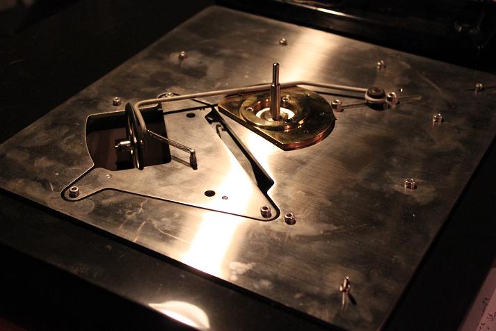

    Da er Legend lageret installert, og står til innkjøring. Clampen gikk helt fint å installere, uten behov for justeringer. Sluket har skaffet skruer jeg kan montere armen med (takker og bukker for velvillig og kjapp hjelp) og siste rest av deler til lageret ankom Bergen i dag. Skulle være duket for Lenco premiere ila neste uke! Er utrolig spent på hva den presterer med den nyankomne Kuzma armen. Den overhalte Lenco motoren er helt tyst, var litt spent på hvordan den ville oppføre seg i plinthet. Jeg er ikke i stand til å høre motorstøy i det hele tatt!

    Når jeg har holdt på med dette og sammenligner kvaliteten på de enkelte delene, er det ihvertfall grunn til å ha forhåpninger imo. Jeremy som har laget Legend lageret, er ikke beskjeden i sin omtale av de beste lagerne sine. De er verdens beste, og peneste i følge ham selv. Jeg må gi ham rett i at jeg aldri har sett en ferdigspiller som er i nærheten av å ha et så forseggjort lager som det han leverer i Legend, hverken i kvalitet eller av utseende. Plinthet er dødt og tungt (har ikke veid det, men mener at det ligger på ca 35kg), med motor, tallerken, arm og PTP tipper jeg matchvekta på rundt 45kg. Det eneste jeg er noe tvilende til, er orginaltallerken. Den er ikke veldig død, men den er tung. Kommer nok til å være på utkikk etter noe bedre her, og eksperimentere med flere tallerker oppå hverandre. Motoren er også en tillitsvekkende affære, sveitsisk presisjon som virker utrolig stabil selv om den er gammel. Lurer litt på å sende en av mine tre motorer til utlandet for ombygging til DC med integrert motorstyring lagt ut på et lite printkort.
    Morsomt å leke med enkeltdeler, og finne litt mer ut av hva som har betydning for lyden. Med denne konstruksjonen er det ikke avsindig dyrt, ei heller spesielt vanskelig å bytte mellom forskjellige deler. Blir en morsom tid fremover :)

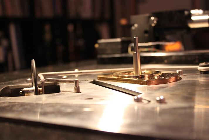

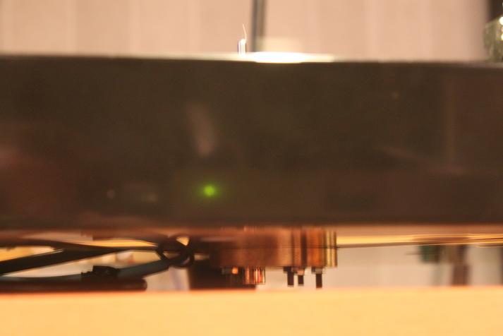

    Takker Fosse. Får mer og mer trua på dette Lenco prosjektet som sagt. Holder nå på å spille inn Legend lageret. Dette innebærer daglige oljeskift. Oljen er tydelig svart når jeg skifter den, så det har sannsynligvis litt for seg. Innspillingsprosedyren er gitt av konstruktøren, Jeremy, så det er sikkert lurt å følge den. Tok et par bilder med tallerken av i forbindelse med dagens oljeskift;
    Ikke lett å ta bildet, men jeg gjorde et forsøk på å vise messing clampen som støtter lageret under plinthet. Skal prøve å få tatt et bedre når finjusteringer gjøres før montering av Kuzma armen. De observante vil se at clampen ikke er veldig tight festet til plinth enda. Den skal strammes før bruk!
