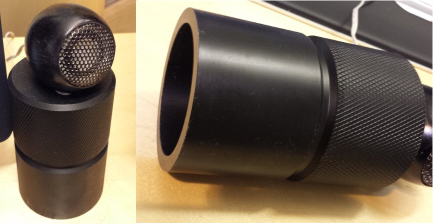

    Jan I
    Jeg har brukt noe jeg finner i søpla på jobben. Det er i POM (plastmateriale) som er meget dødt og lett og jobbe med.
    Jeg mangler fortsatt en del slike for å komme i mål, og leter fortsatt etter flere.
    Så vidt jeg vet er nok ikke disse å få kjøpt løst. De kommer som beskyttelse på komponenter vi monterer.
    Jeg stacker disse, og bruker et 12 mm gjengestag i midten.
    Tenkte litt på å bruke 50 mm avløpsrør med karbonfiberfolie også. Det kan sikkert også funke. Jeg har brukt dette midlertidig der jeg mangler disse "POM-koppene"
    De kan brukes til å lage platespillere av også.

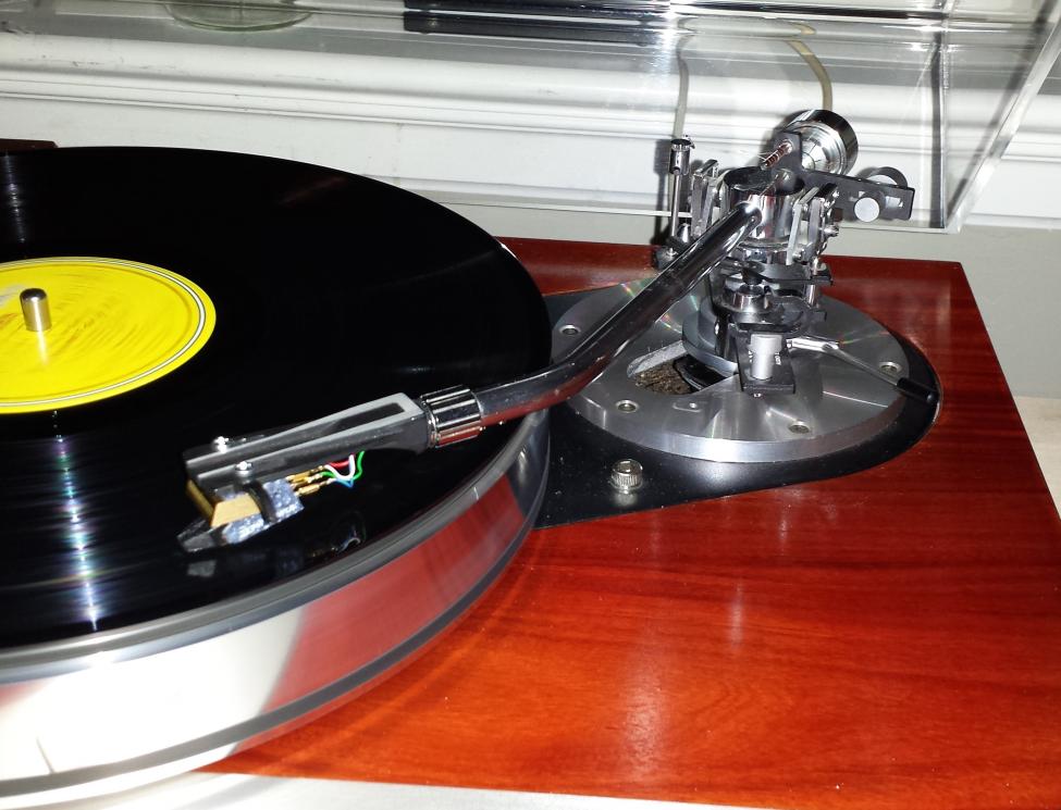

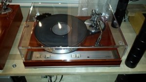

    Da var Luxman PD-350 på plass i racket.
    Har i all hast satt på armen og en ny pickup.
    SAEC 317 m/ Soundsmith Zephyr MK II
    Må finjustere og la pickupen få noen timer, men synes dette låter meget bra.
    Spiller med musikalitet og autoritet.
    Vh GunnarS

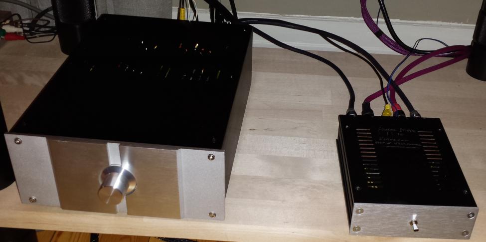

    Nå er Riaa´n (EAR 834 DIY) oppe å kjører.
    Kanskje ikke verdens tysteste riaa, men lyden opplever jeg som veldig naturlig og engasjerende. Bra trøkk er det også. Har nå spilt denne 2 ganger:
    Må høre den om igjen. Det er vel et godt tegn.
    Stepup´en har jeg fått låne av Fosse.
    Spiller nå på en Garrard 401 m/Jelco 12" og ATOC9 mkIII.
    Har ikke hatt noen stepup-trafo siden forrige århundre da jeg hadde en Ortofon T-20 en periode.
    Skjønner jeg må prøve ut dette mer.
    Vh GunnarS

    Jeg leste "ikke verdens dyreste".
    Det ville stemt bra.
    Ikke stillest?
    Ikke langt unna i forhold til det vi målte og hørte?
    Vi kan teste med bedre rør når du får tid.
    Kan også sammenligne med noe veldig bra jeg har her.

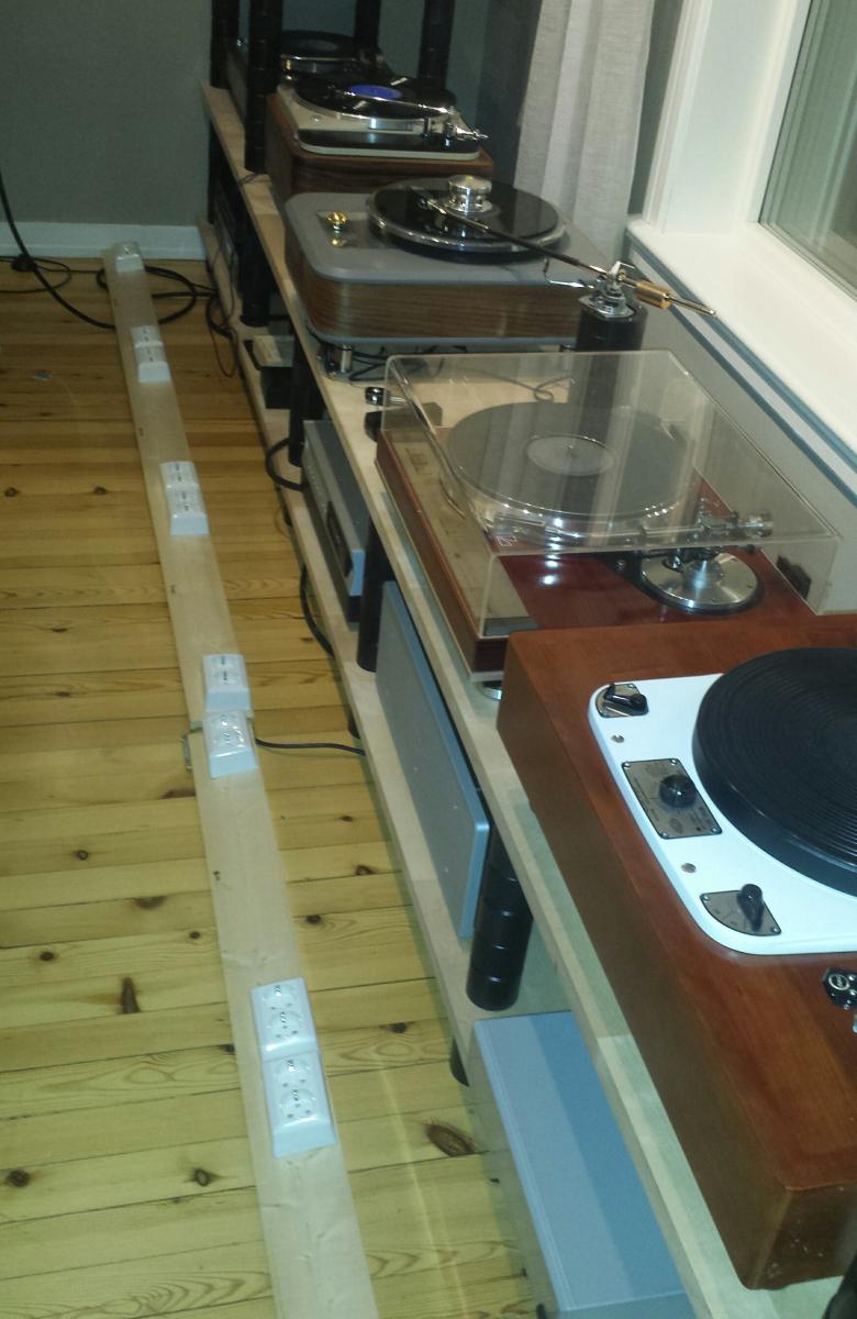

    Kabler er en stor utfordring å holde orden på. Fikk "tyn" da EBLE var på besøk.
    Nytt forsøk på å få litt mer orden på strømkablene.
    Disse listene skal skrus fast på baksiden av den nedre hylla.
    Vh GunnarS

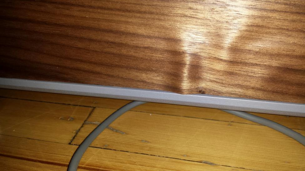

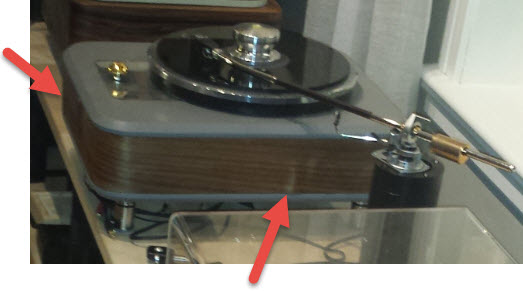

    De mest observante (beklager dårlig bilde) la kanskje merke til at fineren har bulket seg på Lenco-prosjektet.
    Det holdt seg ganske så strøkent i et par måneder, så har fineren begynt å bulke seg mer og mer.
    Har før noen ganger fuktet fineren lett før påføring, men gjorde ikke dette denne gangen.
    Jeg er imidlertid ikke sikker på om det er det som er problemet her.
    Selve plintet som er finert er 2 stk. massive 40 mm eik benkeplater. Disse platene sto ute i garasjen før jeg kappet dem til.
    Jeg lurer rett og slett det er de som har krympet etter at de kom inn i tørrere klima.
    Vh GunnarS

    Synd med den krympingen. Høres ut til at eikeplatene er synderen ja. Har opplevd liknende tilfeller med massiv hardved og garasjeklima . Ville latt det jobbe fra seg , så kanskje man kan sprøyte inne litt lim og pusse det til når det har jobbet fra seg.
    Vh GunnarS
    GunnarS
    Kabeltilsynsvesenet EBLE slår til hardt og brutalt når du minst venter det !
    Ingen skal føle seg trygge :rolleyes:

    Ordentlig kjedelig da, på den nydelige spilleren. Ikke godt å si konkret hva som kan ha skjedd, men slik du beskriver det (gradvis mer og mer) så kan jo krymping være årsaken. Litt vanskelig å lese ut av bildene og beskrivelse, men jeg leser det slik at det skjer både i front og på høyre side?
    GunnarS
    27.07.2010
    1.402
    7.126

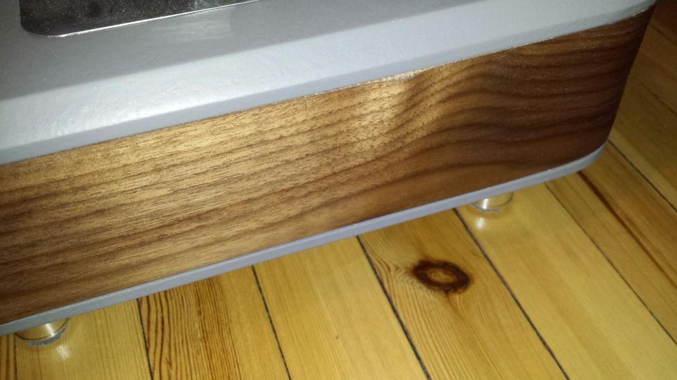

    Ja, både front og side.
    Her er fronten,
    og under ses den ene siden.
    Kjedelig, men ikke verdens undergang.
    Jeg har mer av samme finer.
    Tenker jeg prøver å flå av den gamle fineren og setter på ny.
    Skal vente litt og observere om det endrer seg mer.
    Har heldigvis noe annet å spille på i mellomtiden.

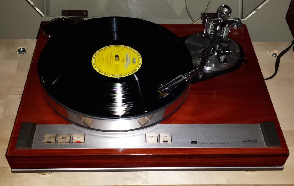

    PD-350 har fått nytt lokk laget etter mål fra orginalen.
    Jeg nevnte at orginalen hadde 4mm glass i hoveddelen, og 6 mm i sidevangene. Dette har de også tatt hensyn til.
    Relativt stort lokk. Det kom på ca 1800 kr inkl. frakt. Godt fornøyd.

    Det ble skikkelig lekkert GunnarS, hvor fikk du gjort dette?
    Fornøyd med lyden ellers?
    Amademus
    GunnarS
    27.07.2010
    1.402
    7.126
    Amademus !
    Fant en i Spania på ebay som lager etter mål ( i tillegg til at han har ferdige lokk til flere modeller). Det virker som det er kun det merkantile som foregår i Spania, og at han har en leverandør i Polen som står for produksjon.
    ps7ps | eBay
    Og ja, kjempefornøyd med lyd og handel.
