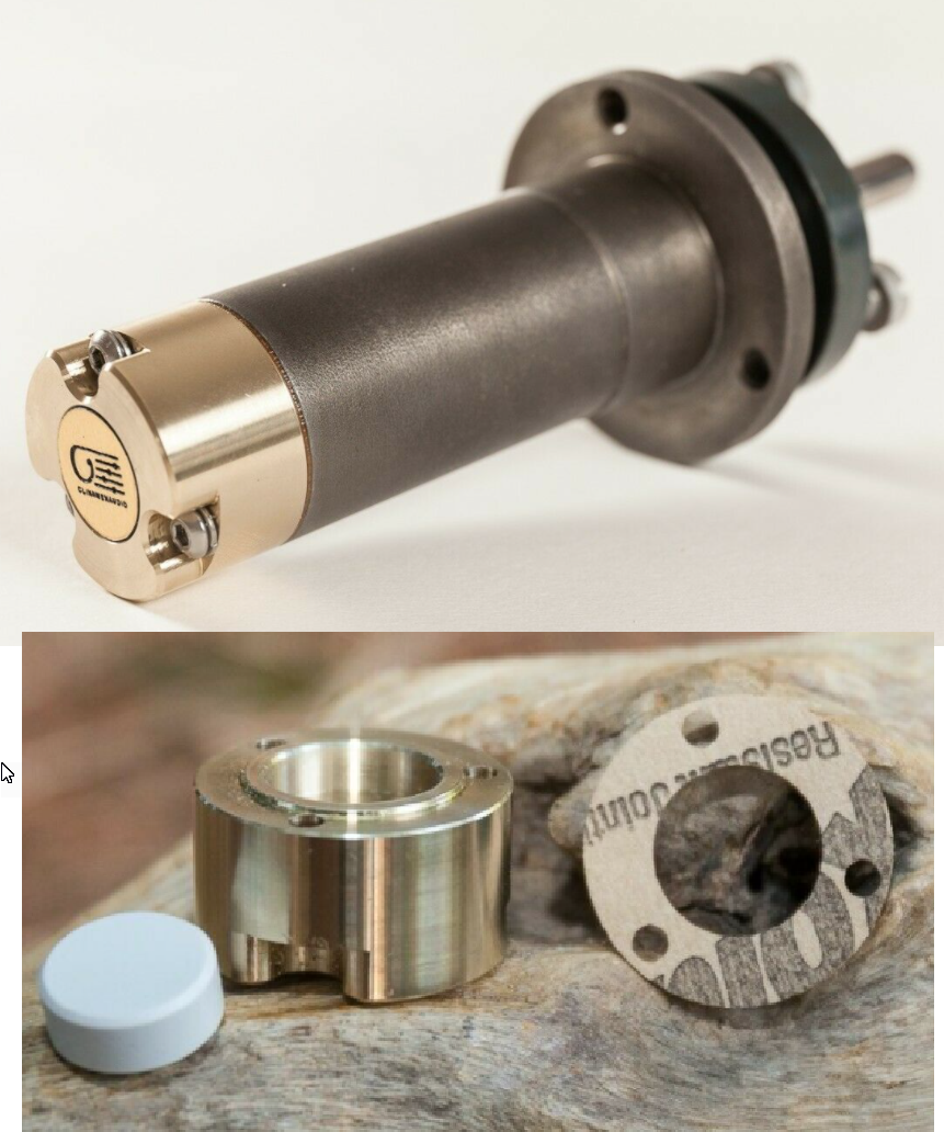

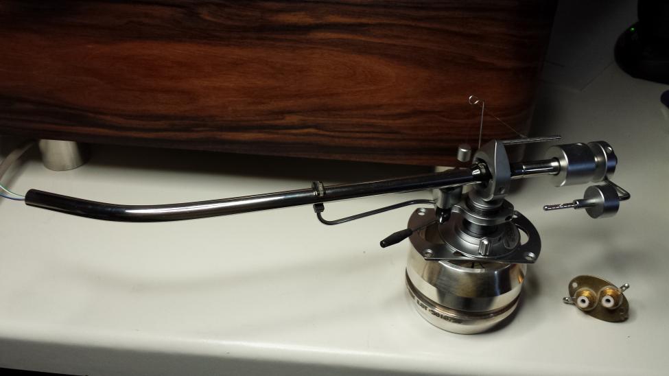

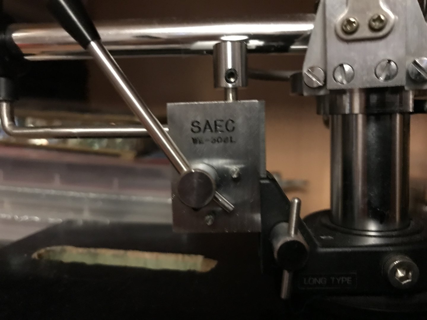

    Litt SME mekking før avreise Munchen.
    Denne er satt sammen fra diverse delearmer og nytt armrør og endstubb fra Harstad.
    Kobling til headshell er bestilt på ebay.
    Mangler fortsatt noen skruer til koblingen under armen.
    Denne 12" har jeg tenkt skal få plass på en Garrard 401.

    Hei GunnarS
    Flott tråd og arbeid du gjør,,har følgt med fra starten:cool:
    Sitter med samme arm 9" ,og kjøpte meg ny intern Cardas kabel i armrøret(bytte ut original intern kabling) og skal i grunn gjøre samme jobb som du med Rca på messing plate /eller plexi ser eg også er brukt .......
    Ser også noen legger jord på L-venstre rca plugg og noen legger den direkte ut ,,,noen synspunkter ka som er best ,,,eg selv tenkte less is more ,,så den blir lagt til Venstre rca men som sagt ingen ting er spikret her ,,
    fikk også tak på noen flotte rca chassis plugger til den platen som må lages som din.
    Og ellers var planen og lage en Rca kabel fra spiller .
    Skaffet meg noen rca i sølv som er noe alla bullet pluggs(små enkle kontakt flater) til en grei pris,
    Rca ledningen aner eg ikke ka eg skal gå for(loddes på Rca) ,,noen tips? :)
    Mvh Roy
    GunnarS

    Dette blir første arm jeg setter sammen med RCA plugger i armbasen. Jeg tenker å prøve med egen jordledning til "chassis jord". Armrøret er jordet med egen ledning ned i armbasen fra jordskrue inne i armen (festet til fremre skrue som fester knivlageret). Jeg tror det er slik det er tenkt fra SME, men det kan sikkert også gjøres på en andre måter, som f.eks. å koble chassis jord og signal jord sammen.
    Hører gjerne andres synspunkter på dette.

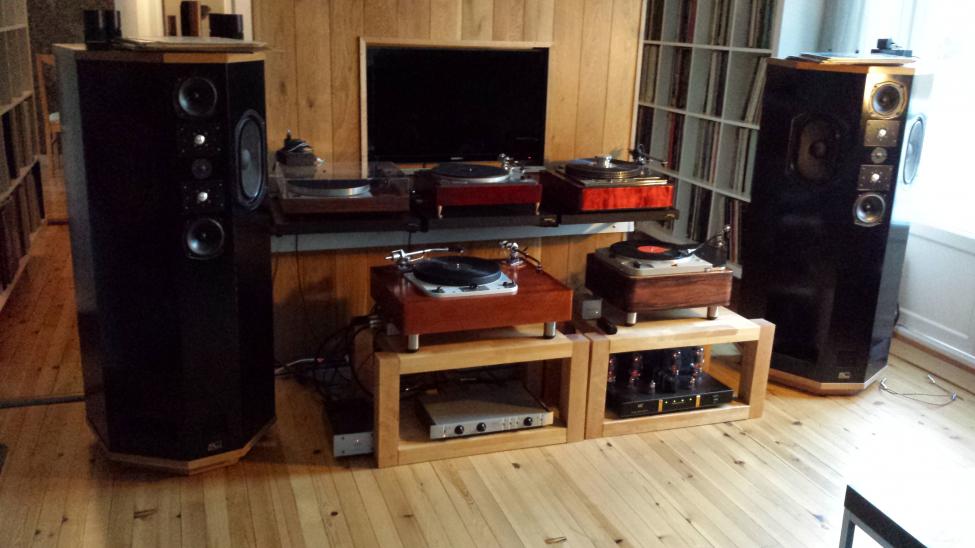

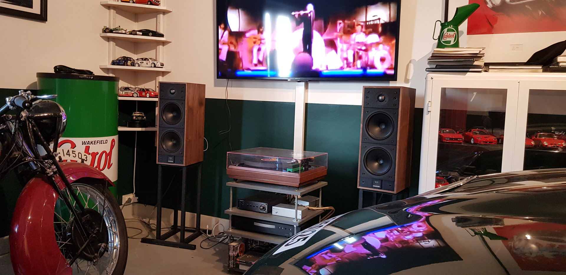

    Mekket nye stereobenker i går, og den gamle er på vei ut. Eller det vil si den er lagt ut på torget.
    Folk er så beskjedne. Ingen som har sendt melding enda.
    Det ble Bjørk fra Bauhaus med hardvoksolje fra Osmo denne gangen.
    Lurer på å skru ned Target hyllene. Synes det blir litt "overkill" liksom.
    Noen som har forslag til hvordan man plasserer noen få ekstra platespillere uten at det ser litt "to much" ut.
    Vh GunnarS

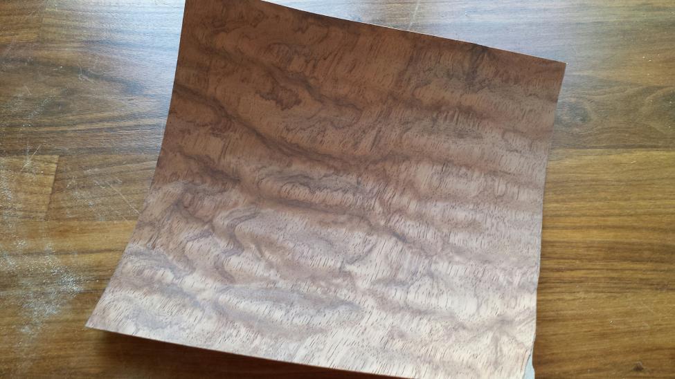

    Det dukket opp en pakke med finer for noen dager siden, og da får sommervær være sommervær.
    Har "lafta" et plint av kryssfiner. Enkelt og grei måte for en som ikke har eget snekkerverksted.
    Så ankom det en pakke.
    I slike stunder savner man en bombehund.
    TD-125 LB aluminiumslist fra Vinyl Nirvana.
    Fineren var av typen med papir på baksiden. Limt på med kontaktlim på sprayboks.
    Var litt i tvil på hva slags finish jeg skulle velge, men tok sjansen på Liberon Finishing oil.
    Forrige eier har malt topp-plata svart. Synes dette egentlig er ganske fint, så den blir nok slik en stund. Får jeg lyst til å male den grå igjen er det en smal sak.
    Vh GunnarS

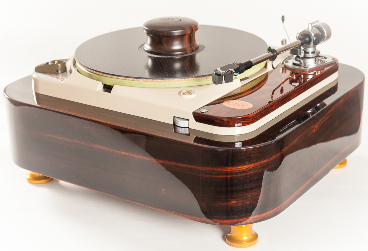

    Litt jobb på et Lenco-prosjekt i kveld. God plass til en 12" på denne.
    Plintet har hatt et liv på en Thorens TD-125 tidligere.

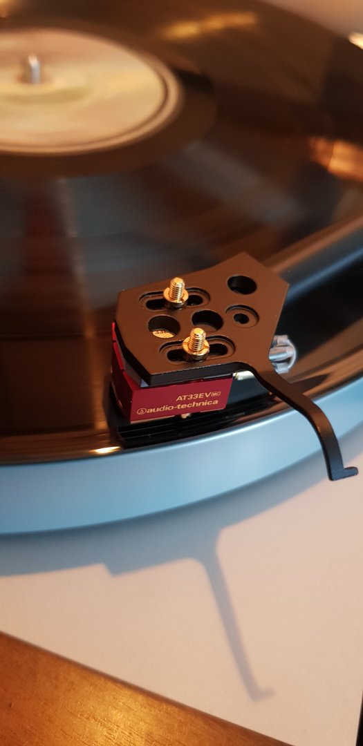

    Har hatt et uhell med min kjære "Glider"
    Nålefanen er brukket. Vurderer retipping men det vil ta tid.
    Den er nå erstattet med en ny Benz

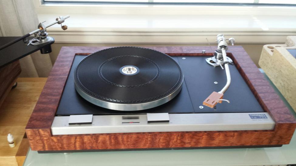

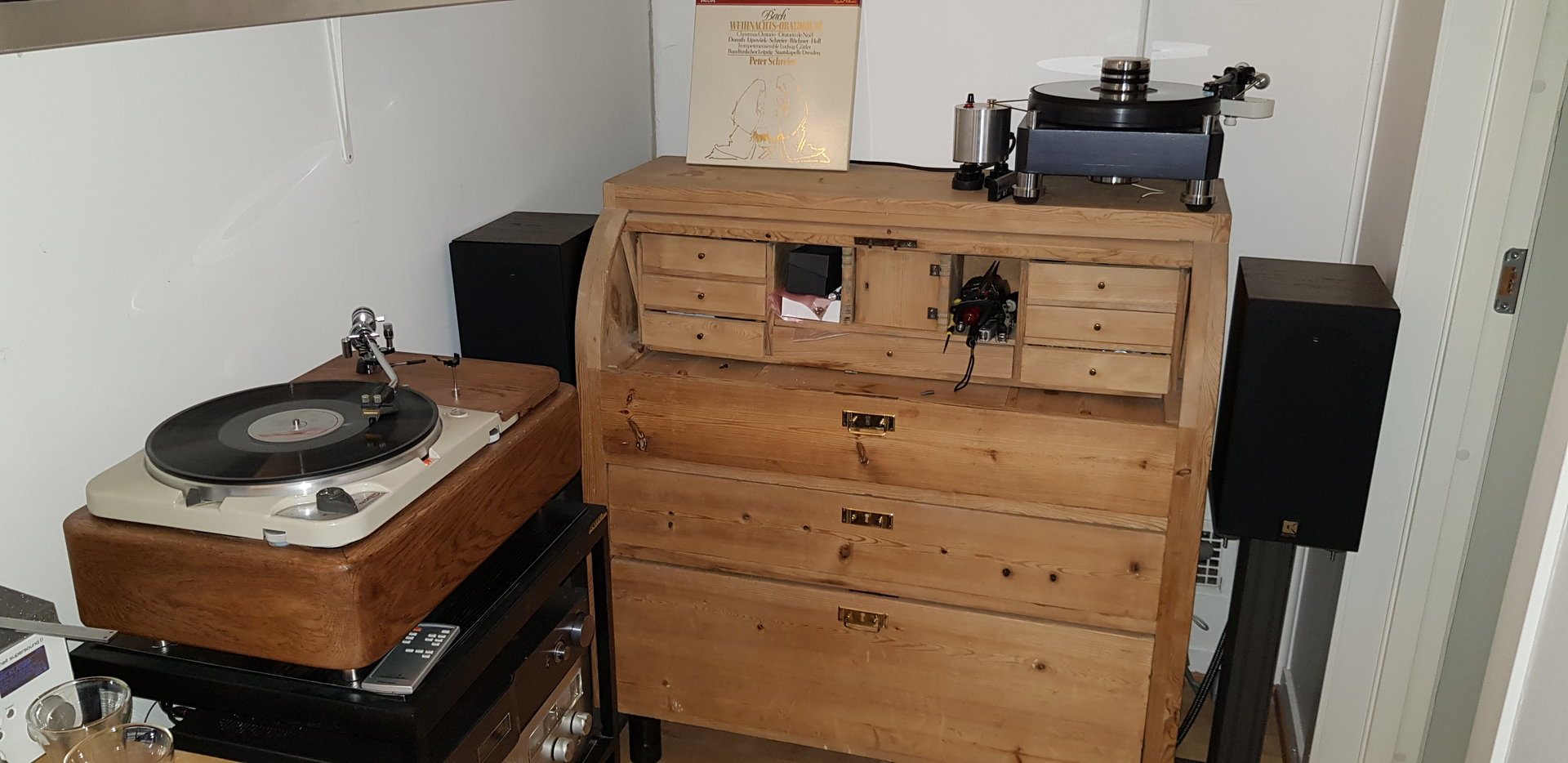

    Litt "skralt" med oppdatering av egen tråd i det siste.

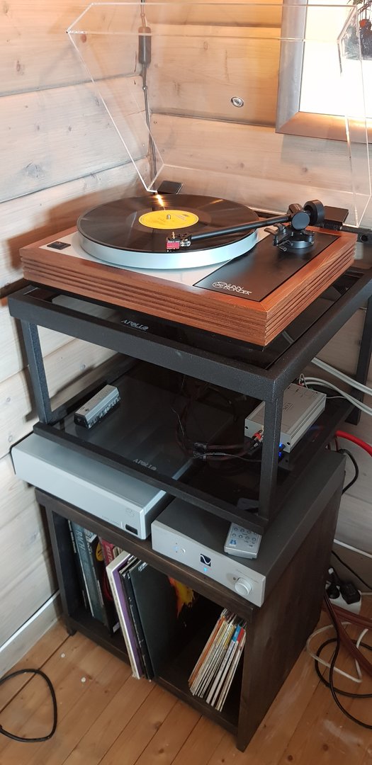

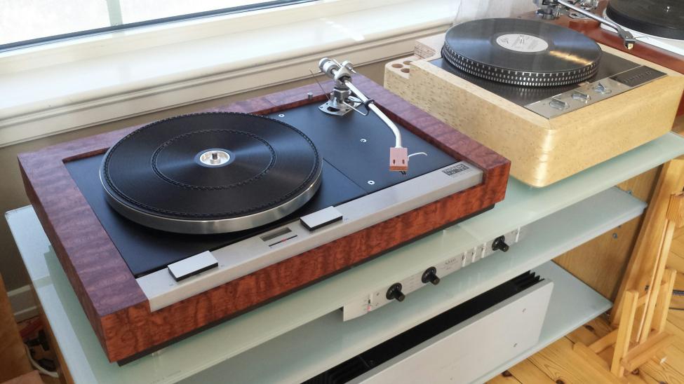

    Har jobbet litt med et Lenco-prosjekt.
    Kassa er av to lag med 40 mm eik benkeplate kledd med valnøttfiner, og to lag med 16 mm MDF ( topp og bunn)
    Motor og lager er renset og smurt. Foreløpig sitter det orginalt mellomhjul. Tallerkenen har fått en gummi dempering fra SRM/Tech.
    "Armpoden" er midlertidig. Får se om jeg finner noe fint og tungt i rotekassa.
    Messingknappen er tenkt for å finjustere hastigheten.
    GunnarS

    Har får montert nytt idler weel. Det virker veldig greit. Orginalhjulet ga fra seg mye lyd. Dette er stille.
    Har ikke fått laget noen ordentlig armbase enda.
    Prøver å legge ut en video (ikke lyd).

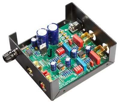

    Har hatt en Lehmann Black Cube Statement i noen år nå. I det siste har det begynt å brumme ganske sjenerende i begge kanaler.
    Byttet de to "store" elektrolyttene 2200 uF / 35v og vips låter den som den skal igjen.
    Ikke alltid jeg har hell med reparasjoner av elektronikk, men denne gangen gikk det bra. Billig var det også (ca. 40 kr).
