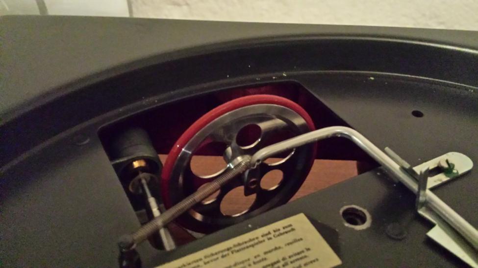

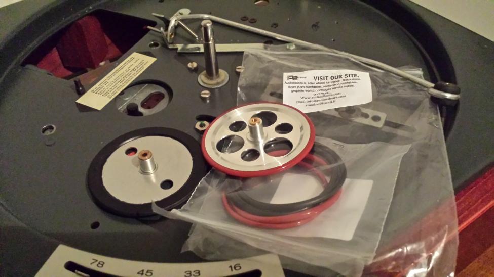

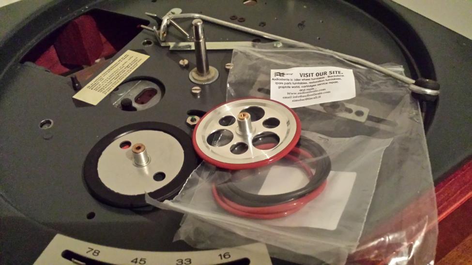

    L70 gikk ugjevnt. Tok sjanse på å bestille nytt mellomhjul fra AudioSilente i Italia.
    Det kurerte problemet. Virker som de dynamiske egenskapene kommer bedre frem også.
    Spilleren starter også opp vesentlig raskere enn før.
    Vis vedlegget 338773
    Vis vedlegget 338774
    Anbefales.

    Har en Lenco L75, lurer på om det kittet passer min også?
    Hva betalte du levert på "døra" for mellomhjulkittet?
    GunnarS
    27.07.2010
    1.402
    7.126
    Mellomhjulskittet kostet 550 kr inkl. frakt fra Audiosilente, og så skullePosten ha drøt 200 kr i tillegg (mva + tollbehandlingsgebyr) da jeg hentet det. Husker ikke eksakt beløp.
    Det finnes 2 versjoner. De fleste Lenco L75 (som min L70) har 2,45 mm aksling som mellomhjulet skal inn på. Hvis jeg har forstått det riktig har de som fester hjulet med en låsering eller klemskiver 2,45 mm aksling. Noen andre har gjenger og mutter og disse tror jeg er 3mm.
    Du bør måle for sikkerhets skyld.
    Audiosilente selger begge typer på ebay.

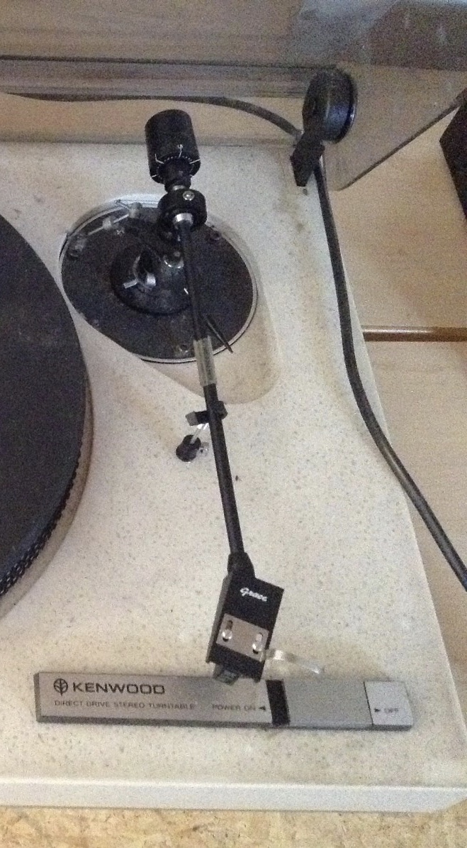

    Etter at Vidar Øierås hjalp meg å printe ut deler til mine diy extremaer, har jeg fundert på om jeg kan benytte 3Dprinteren til andre ting.
    Her er første forsøk
    Har printet ut armbasen og feste til pikupen. Sistnevnt ble litt tynt, og litt lite stiv. Kunne nok med fordel laget noe i aluminium her.
    Den spiller.
    Sliter med litt for massive ledninger i armrøret.
    Sliter også med litt brum. Har jordet riaaen via tonearmskabelen til armbasen, og derfra til chassis jord på drivverket. Det hjalp en god del, men er ikke helt i mål. Spiller foreløpig på 40 år gammel Shure. Betjeningen er litt "skummel" enda.

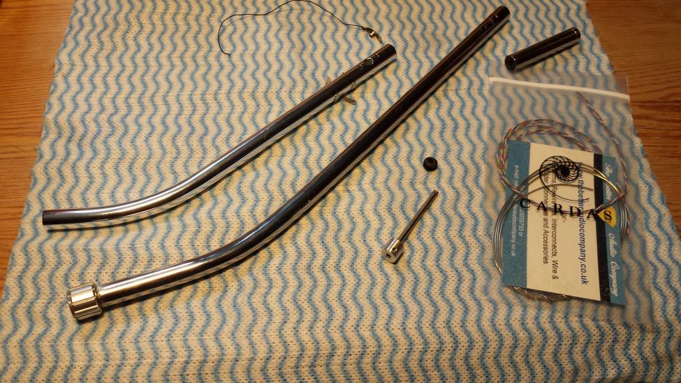

    Juleverksted idag.
    Å øke lengden fra 9" til 12" for under er par frognertiere hørtes forlokkende ut for de fleste.
    Kjøpte et 12" rør fra Espen her på sentralen.
    Operasjonen skal være ganske enkel, og og med et par gode tips fra Espen på telefon, er jeg nå godt igang.
    Jeg må bytte et par gummiforinger (de som fester "extesion rod-en" som motvektene sitter på) før jeg er i mål.
    Gleder meg til å teste den. Den er tiltenkt å gjøre jobb på en Garrard 301 / 401 eller en Thorens TD 124.

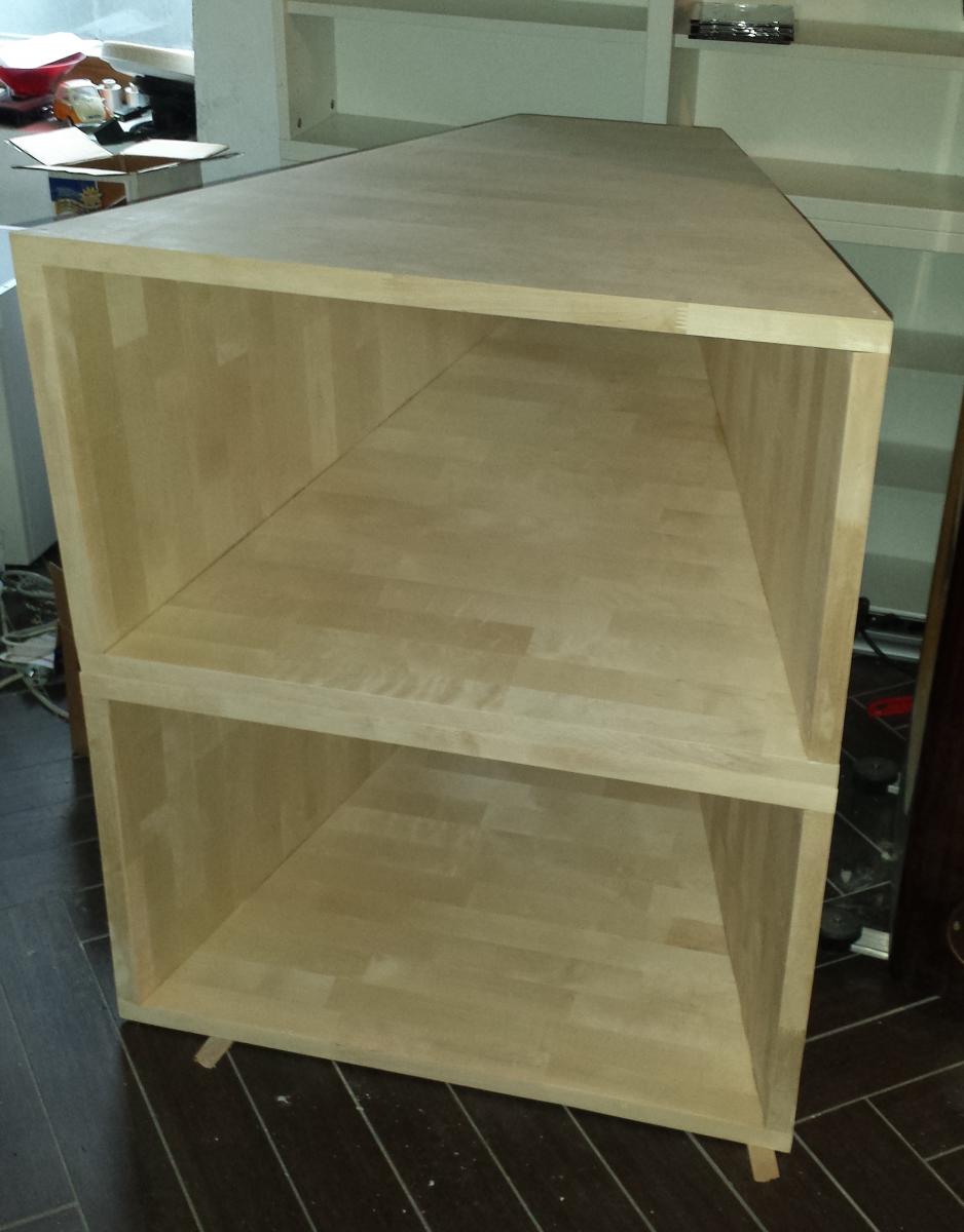

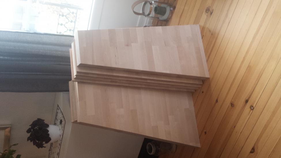

    Hadde lyst til å prøve å få noe ut av denne treramma.
    Reddet noen bjørkefinerkasser (embalasje) fra komprimatordøden på jobben.
    Skar de opp og limte de utenpå det gamle plinth´et, og avstivet kassa med 20 mm kryssfiner i underkanten av det orginale plinth´et
    Et defekt TD145 drivverk livnet opp igjen etter gode råd fra ptb.
    og voila musikk

    Juleverksted idag.

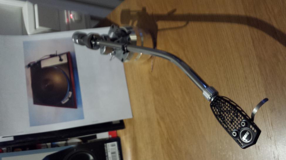

    Vis vedlegget 356467
    Vis vedlegget 356471
    GunnarS
    Vurderer en slik "oppgradering" selv. fulgte armkabler med eller?
    Er litt vanskelig å se, men har du byttet knivlagringen i plast med en i bronse? Hvis ikke anbefaler jeg det på det sterkeste. Det hadde vært artig å hørt om noen har byttet motvektslodd på 3009/12 ? Noen lydforbedringer/endringer?
    GunnarS[/QUOTE]
    Er litt vanskelig å se, men har du byttet knivlagringen i plast med en i bronse? Hvis ikke anbefaler jeg det på det sterkeste. Det hadde vært artig å hørt om noen har byttet motvektslodd på 3009/12 ? Noen lydforbedringer/endringer?[/QUOTE]
    Det var kun armrøret og et par skruer til knivlageret som fulgte med.
    Jeg er ikke i mål med oppgraderingen enda da jeg venter på noen gummiforinger.
    Jeg har ikke brukt denne armen før, kjøpte den som et resaureringobjekt. Det ser ut som det er nytt knivlager i metall (ser ikke ut som bronse)
