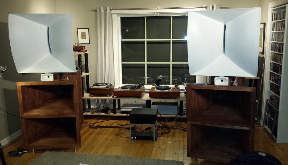

    Nå spiller det for første gang. Deilig følelse å konstatere at alt funker.
    Har bare så vidt satt meg inn i minidsp´n så jeg har fått grovinnstilt delefrekvensene.
    Mangler jo også subbasser så det er jo ikke komplett.
    Men det er dynamikk ja.
    Vh GunnarS

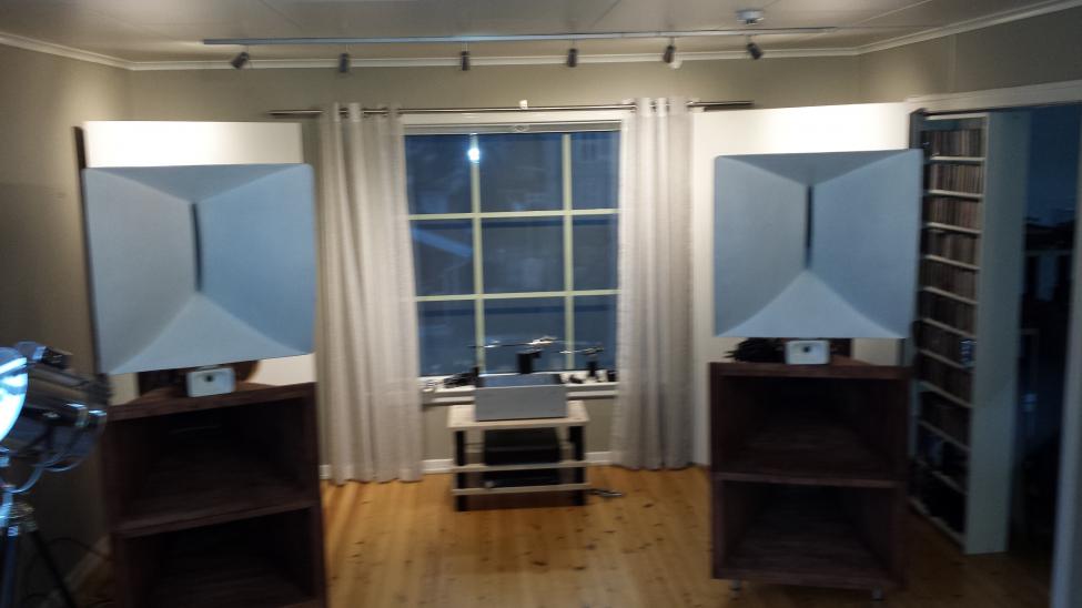

    Vh GunnarS
    Hei igjen !
    Her skjer det store ting skjønner jeg ! Utrolig spennende å følge utviklingen ! Ser bra ut gjør det også ! Blir spennende å høre hvordan det spiller. Skjønner utfra hoh at du er på vei enten til eller fra ferie. Uansett hva, så fortsatt god tur videre. Vi snakkes !
    Mvh Røroman

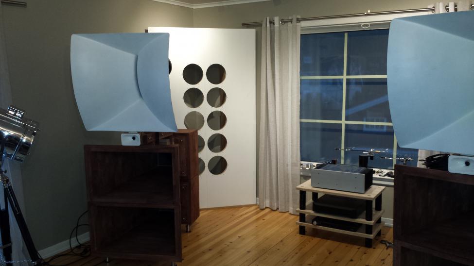

    Hentet inn 20 stk 10" for en stund siden
    Har ikke fått hentet bafflene enda, men nå har bilhengeren dukket frem fra snøhauen, så da er det vel håp.
    Vh GunnarS
    oks81
    29.10.2012
    12.989
    11.692
    Hjemme
    Artig!
    Noe annerledes enn JBL pappen som jeg har, blir artig å høre hva du synest!
    Det blir med lav deling? 80hz eller noe slikt?

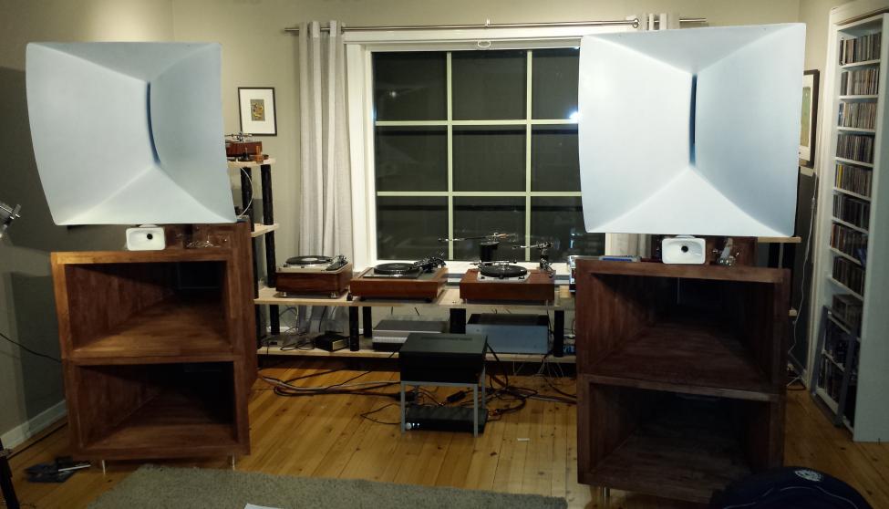

    Ble litt skjelven (ref. uskarpt bilde) da jeg fikk inn 2 stk. åpne baffler i rommet.

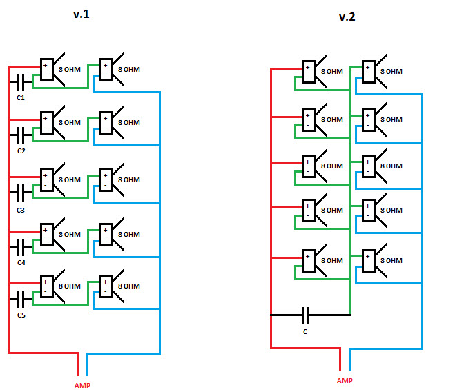

    Totalt 20 stk. seas 10" skal inn. Eventuelt bare 16. Jeg er litt usikker på hvordan jeg skal få til å fordele lik effekt ut på 10 elementer. 8 skulle gå greit (parralell og seriekoblet), og utgjøre en grei last for forsterkeren. Eventuelt har jeg to kanaler tilgjengelig for hver baffel. Tips til "lur" kobling mottas med takk.
    Forrige eier av bafflene hadde etter det forsto 5 stk. stereoforsterkere til å drive disse baflene. Det hadde jo vært kult, men jeg har ikke det tilgjengelig for øyeblikket.
    Vh GunnarS
    GunnarS
    27.07.2010
    1.402
    7.126
    Har fått et forslag på oppkobling (v.1), eller kanskje jeg kunne gjøre som i v.2. ?
    Begge vil gi typisk 3,2 ohms belastning på forsterkeren.
    Det skal visst være formålstjenelig å sette inn en kondensator i paralell over det ene elementet i hvert par (som vist i V.1)
    Typisk verdi for c1-c5 ville være 120 uF.
    Hvis det lar seg gjøre å koble som i v.2. Hvor stor kondensator skulle jeg hatt da tro?
    Det må vel være bipolare kondensatorer vil jeg tro.
    Vh GunnarS
    permorten
    08.10.2005
    3.616
    1.751
    Ville gått for V1, og forsøkt justere kondensatorverdien litt opp/ned for å sikre optimalt resultat
    Nå er vel versjonene like - bare med en twist ? V2 vil fått 5xV1 kondensator ?
    GunnarS
    27.07.2010
    1.402
    7.126
    Takk for verdifulle kommentarer permorten. Ja, de er jo nesten helt like. Eneste forskjell er at punket mellom de seriekoblede elementene er koblet sammen på v.2 med de andre paralelle elementene. Er ikke sikkert det er noe poeng i det hele tatt, men jeg tenkte at hvis det skulle være litt forskjellig motstand i hvert enkelt element vil de bli utlignet, og det vil bli lik spenning over alle elementene på vestre side og lik spenning over de på høyre side.
    Ser de har polyesterkondensatorer på Dynabel. En på 100 uF og en på 22uF koster ca. 130 kr. Det skulle bli ca1300 for alle jeg trenger. Eller finnes det andre typer som er billigere, og fortsatt dugende?
