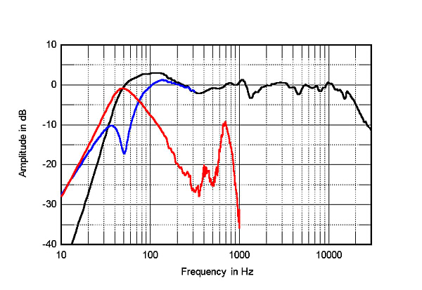

Delay og fase må jo stemme ganske bra når du skal integrere subbene mot dine Dynaudio. Særlig Delay. Stemmer ikke dette vil du føle at bassen blir dårligere jo høyere opp i frekvens du prøver dele.
I tillegg har du bassreflex i både Dynaudioene og subbene dine. Det som kommer ut av bassreflexrørene er aldri i fase med basselementene.
Jeg kan ikke skjønne annet enn at du har en veldig vanskelig oppgave i å prøve å integrere produktene dine mot hverandre. Sub er til besvær om det ikke sitter med riktig delay og fase. Men får man dette til å sitte kommer også bass smekket isteden for at det motsatte faktisk skjer gjennom dårlig integrering. Da smører du bare utover i tid og bassen blir diffus. Noen millisekunder kan gjøre ganske stor forskjell. Dette høres best i midbassen som mister smekk. Selv ved lav delefrekvens vil du få dårligere midbass om det er smurt ut i tid. Jeg ville prøvd å plugge alt av reflexporter og integrere det hele sammen på nytt. Det er i hvertfall min erfaring at oppgaven med å integrere trykk-kammer Sub mot trykk-kammer satellitt er enklere, men vanskelig nok. Om du ikke har mulighet til å forsinke frontene vil plassering av subber og fronter være avgjørende for integrasjon.
Under er måling av dine Dynaudio Rød= port, Blå= element, sort er summen av. Å få ryddet vekk den røde kurven her må bare være en fordel så den slipper å krangle med subbene i samme frekvensområde. Du vil også få en jevnere avrulling på elementet med porten plugget og igjen lettere å integrere mot subbene. Og portresonansen på 700hz som bare ligger 9 db under den sorte linja blir du også kvitt. Skal ikke påstå denne er hørbar, men..kan hende skrukken på den sorte linja som er summert lyd også blir rettere rundt 1000 Hz når portresonansen blir borte.
Vis vedlegget 854750
Takk for ett veldig detaljert svar. Har plugget subbene men ikke Dynaudioene. Skal prøves.
Sikkert vanskelig uannsett ja. Hadde det vært en ide og skaffet seg mini dsp eller no lignende romkorrigerings opplegg tro?
