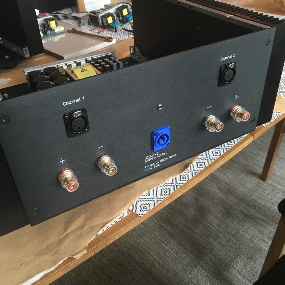

    Oi. Er ikke det den som har blank front? Tipper svm88 er mannen som kan ha det?
    Yes. Blank front. Jeg ser av layouten som Svm tegnet til oss på Hypex UCD2K ligner. Du har sikkert sends ham to begge UCD2K kabinettene? :)

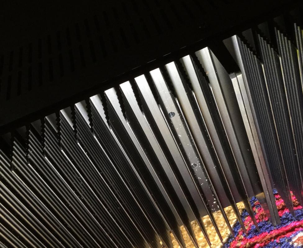

    Da er de respektive deler byttet og monteringen har startet. Vi har kun møtt på en hindring, det er ikke plass til en skrue med hode mellom kjøleribbene til å skru fast forsterkermodulene da alle 4 kjøleribbene er boret litt utenfor cc. Men hovedproblemet e at det er trangt, så nå grubles det :)

    Kanskje noen har en glup idee?
    Forsterkermodulen må skrus fast med en M5 skrue fra utsiden. En mindre genial løsning synes nå jeg!
    Hullene i kjøleprofilene er også ø5mm.

    Eventuelt bruke lange skruer med store skiver som hviler på toppen av ribbene. Ikke pent, men gjør jobben.

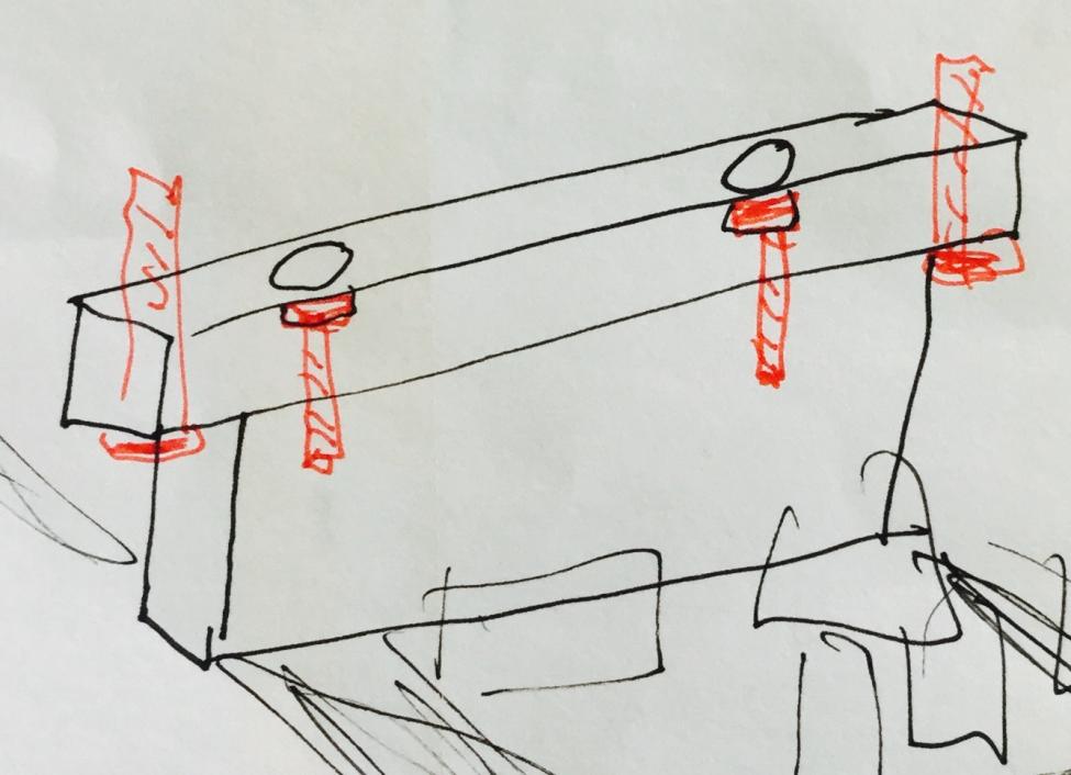

    Hva med å lage et mellomstykke av aluminium:

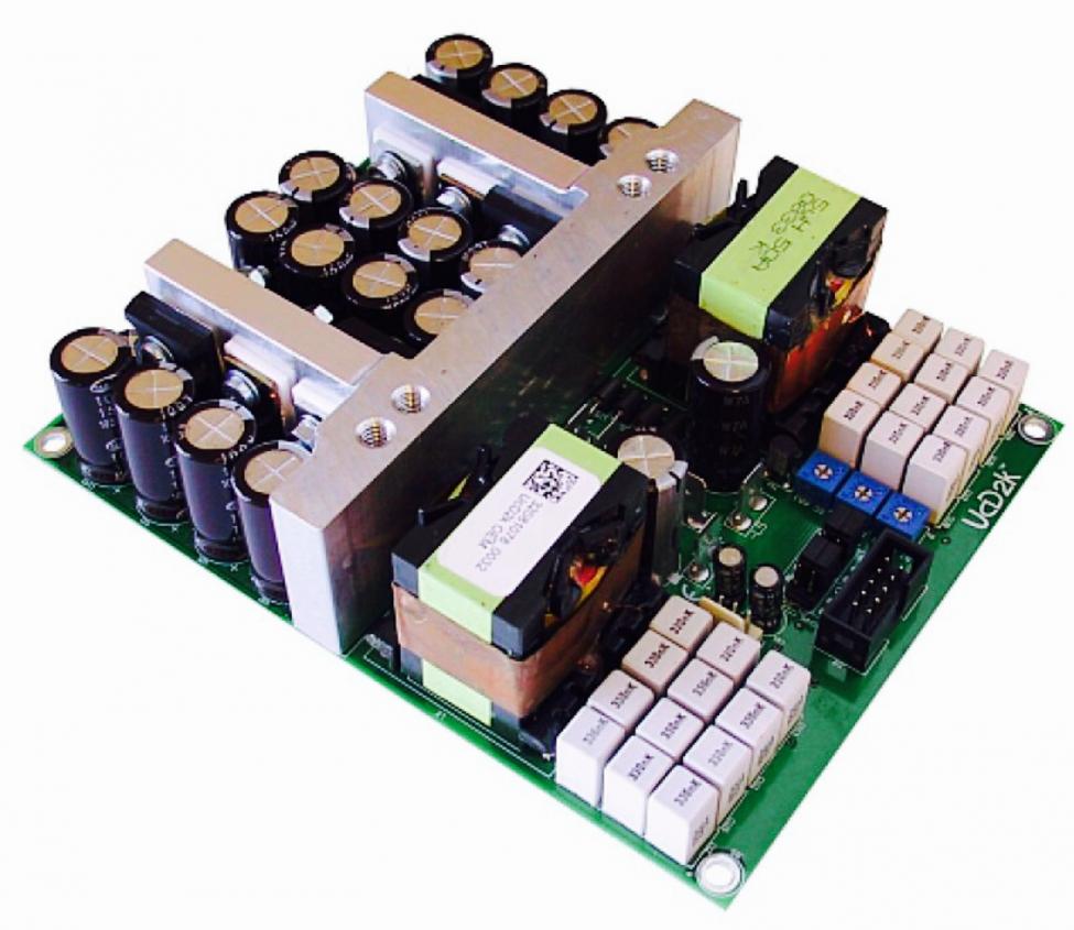

    Jeg tror alle har misforstått.
    Hypex modulen skal skrus med oversiden mot kjøleribbenes innside for at aluminiumsprofilen skal kunne overføre varme. Det er en idiotisk løsning og jeg skjønner ikke hvordan Hypex har tenkt.
    Og nei, den kan ikke stå frittstående, den blir grusomt varm da.

    Okay, så på det nederste bilde, aluen med de fire hulla vi ser, skal mot kjøleribbene? Slik at printet vender inn mot midten av kassa? Du ender opp med kjøleribber, så komponenter/alu, så print? I steden for det vanlige, kjøleribber, print, komponenter?
    Kan du borre hulla som er i aluen dypere? I gjennom aluen og prinkortet? Gjennomgående hull?

    12.425
    1) yes :)
    2) det tør jeg ikke

    skien
    Da heller jeg til ideen med mellomstykke, evt klemme modulen fast ala du klemmer transistorer mot kjøleribber, for å slippe mellomstykket. Du får jo festa hjørna som "vanlig" , og så klemme over der som aluen på printet er? Bare isolere mellom printet og aluen med feks noe plast?

    Ikke alle ;). Ditt forslag i #344 er i prinsippet det jeg foreslår i #337 :). Jeg tror det er den beste løsningen.
