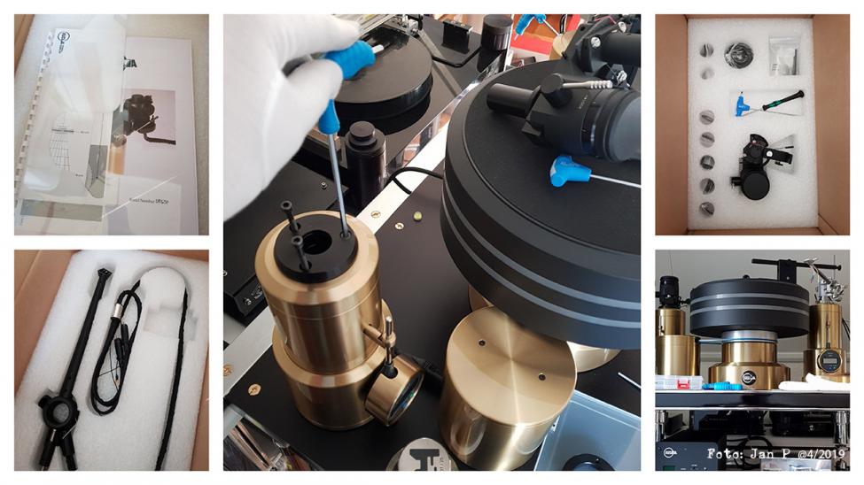

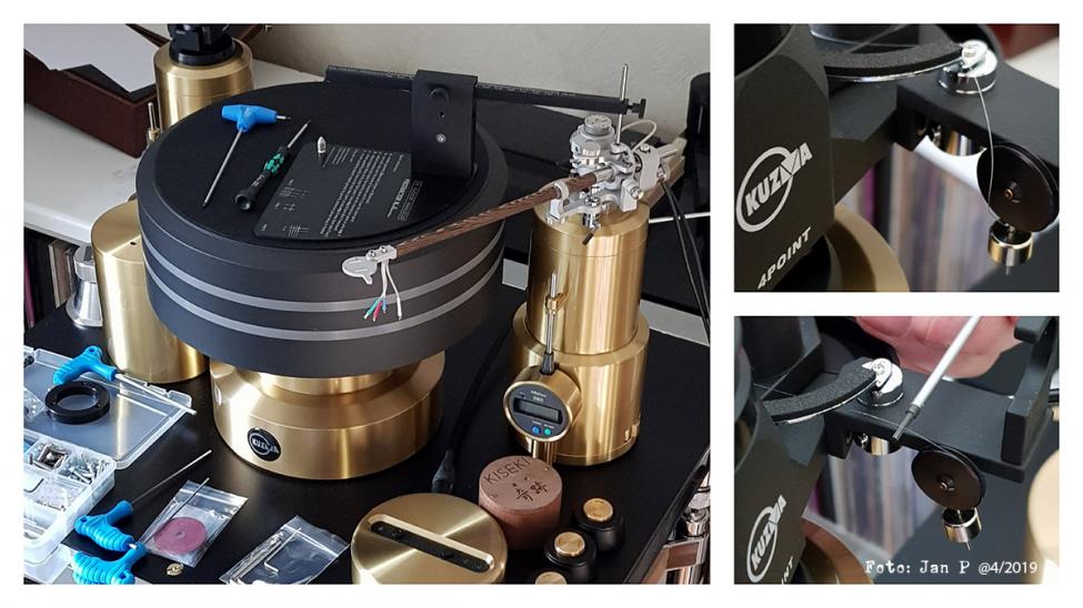

    Da var min personlige favorittarm på plass. Reed er en arm jeg ganske så sikkert vil dø med. Ikke fordi den er verdens dyreste, verdens beste, eller verdens største. Men, for meg er Reed-armer noe helt spesielt, akkurat som du har DIN favoritt. Reed-armer kjenner jeg såpass godt at montering kan gjøres i blinde med 2 i promille og med balla i klem.
    Den andre armen (som nå skal på) er jeg helt ukjent med og synes at det både var en stor kasse og mange løse deler oppi. Mon tro om vi kan gå i fella her?
    Å jada, ut av eska er det vanskelig å forstå hvordan "fiskesena" til antiskatingen EGENTLIG skal være. Jeg kan ikke forstå annet enn at sena har kilet seg fast i mekanismen til armsenkeren. I tillegg er den nok sena surra noen ganger rundt pinnen. Sena er tynn så her gjelder en god porsjon tolmodighet og riktig mengde kraft. Puuuh, det gikk heldigvis bra - og da blir Grumpy glad. Jeg starter med tradisjonell plassering av armtårn #2. Det skal vise seg senere at jeg prøver en annen plassering.
    "4Point" står visstnok for de fire punktene som tilsammen utgjør armens sentrale viktigheter. Det er deilig å kjenne på og håndtere en arm som har fått slike gode omtaler som denne Kuzma-armen. -Men, synes JEG at armen virkelig er like fantastisk som det de andre påstår? Bildet nedenfor illustrerer minst to av disse punktene og jeg måler en grovinnstilling for vinkel inn mot tallerkenen. I esken følger det med en brukanes plastbrakett som måler avstanden fra pivot-punktet til spindelen (midtpunktet på tallerkenen). Etter en justering av avstand armtårn - platetallerken, "pivot to spindle", er det bare å ta i bruk en protraktor for å fininnstille vinkel på armen. Så langt går alt som forventet og jeg begynner å bli litt kjent med Kuzma 4P. -Ikke dårlig bare det?​

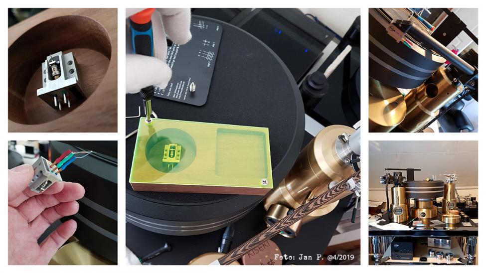

    Så, hvordan går det med Kluzma i dag da? Jo takk veldig bra. Det kan meldes om at alt har gått på skinner så langt.
    Jeg har nemlig funnet ut at Kuzma ikke er kLuzma, men tvert om.
    Kuzma har også fått laget en egen serie med seks pickuper hvorav den rimeligste består av både low- og high output.
    Jeg har hoppet inn i denne sekssylindra rekka med pickuper hvor jeg selv tror at det kunne begynne å smake av langstekt indrefilet. -Det er i modellen CAR-40 hvor jeg tror skillet går, med bruk av sølv i coilen. Pickupen har jeg hatt her en stund på lån og den gav jeg aldri fra meg. Både CAR-40 fra Kuzma og Magic Diamond fra Bluelectric er nettopp slike pickuper som nesten er umulig å glemme, fordi de gir den lille magiske ekstradimensjonen. -Alle som har holdt på en stund har slike egne favoritter tror jeg. Inntil videre får begge ZYXene og Lyra hvile seg på reservebenken. Men, nå skal det bli spennende å få hørt hvordan CAR-40 vil oppføre seg på fire-punkter'n:
    Men først må jeg ferdigstille med noen smådeler til dempekarene på 4-P'en. Jeg er veldig i tvil om jeg skal la de være på, eller fjerne begge karene. Jeg har aldri funnet fordeler med å bruke silikondemping i noen av de armene jeg har eid. Kan noen 4-Peiere dele erfaringer? -Inntil videre lar jeg karene stå tomme.

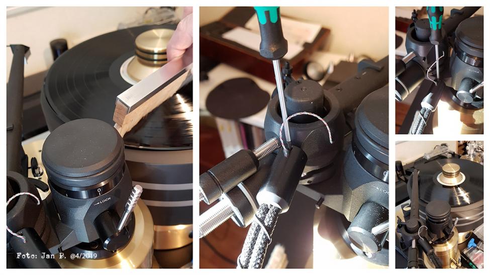

    Nå klarer jeg knapt å vente lenger. -Må bare høre en kort strofe med "prøvelyd" og tar godt tak i den fantastiske platebørsta til Jon, men det er noe rart med antiskatingen. Det virker jo helt på trynet at armkabelen er festet i bakstussen av armrøret ???
    Aha, armkabelen står i transportposisjon. Flere av dere 4-pointere som kanskje kan innrømme å ha gått i samma felle? Avspilling funker mye bedre med armkabelen festet på pinnen som sees noen centi lenger ned :)

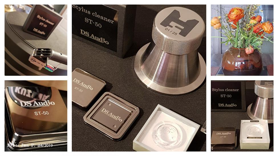

    Stylus-renseren ST-50 fra DS Audio er nobel i sin form og har samme funksjon og bruksområde som ZeroDust fra Onzow.
    Jeg har fått prøvd ut ST-50 fra DS Audio. Den er klart å foretrekke dersom du kan unngå behovet for lupa i lokket på Onzow sin. Arealet på ST-50 er større, men grunnere i den massen som stylus skal dyppes i. Det store fordelen med ST-50 er høyden, eller rettere sagt det motsatte. Denne kan du la ligge på tallerken mens tonearmen senkes og heves etpar ganger. Jeg kan love på tro og ære at både ST-50 og Onzow virker! Det er alt du trenger i tillegg til en stylusbørste. -Glem alle former for væske - disse vil potensielt bare skape trøbbel!!!!!! (min mening)

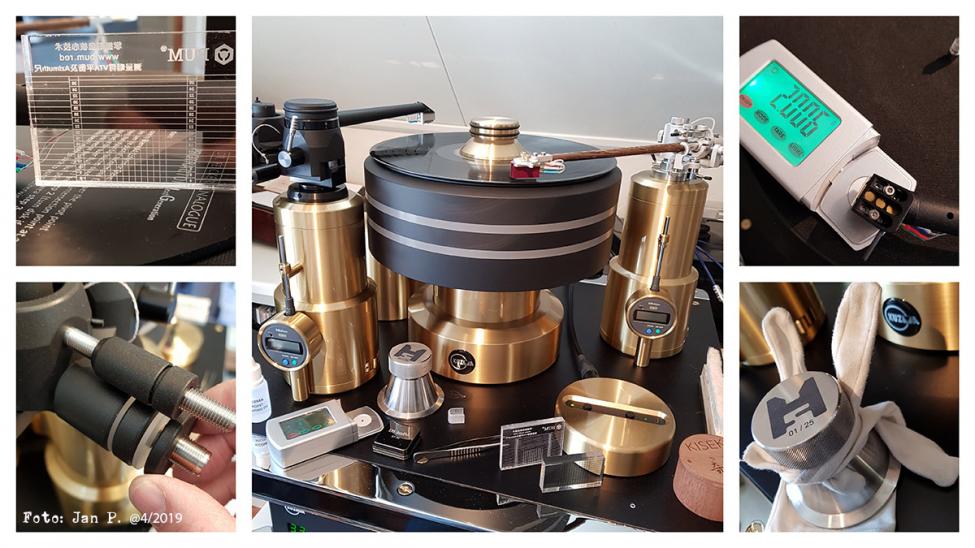

    VTA og Azimuth justeres med acryl-linjalen. Mulige finjusteringer gjøres fortløpende med ører og øyne. Nå unner jeg meg både en svensk påskeøl og en dansk bokk fra sommerens besøk på Schackenborg (nesten en smakfull liter med 8.5%).
    Før jeg sier meg helt fornøyd med 4P, forsøker jeg å tilpasse motvekt med ulike lodd slik at disse samlet sett kommer nærmest mulig senter av armens pivotpunkt. De fleste armer spiller gjerne mest optimalt med en slik plassering av motvektslodd.

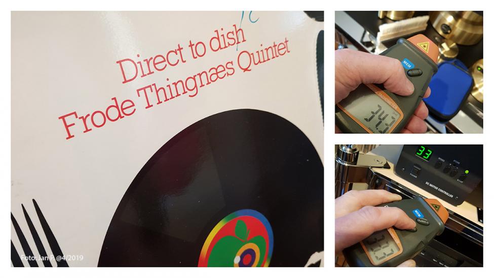

    Ett sånn billig digitalt tachometer av e-baytypen kan jeg anbefale til likesinnede nevrotikere dersom du har en platespiller med mulighet for å justere hastigheten. Kuzman tusla litt for fort, men det justeres fort inn med noen enkle tastetrykk på motorstyringen.
    Apropos motorstyringen, motoren og drivreimen er ny i denne DC-utgaven av Kuzmaspilleren. Jeg fikk litt hakaslepp og åpnet stoppeklokke-appen: Utrolige tall på en 22 kilos tallerken: 0-33rpm: 2,2 sek. Fra du trykker på stopp-knappen bruker den kun én omdreining før tallerken står i ro. Totalt uviktig, ja :)
