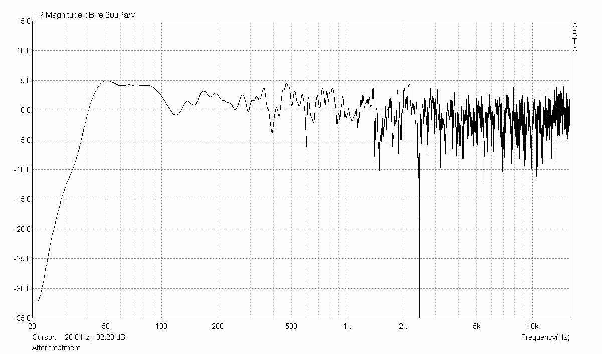

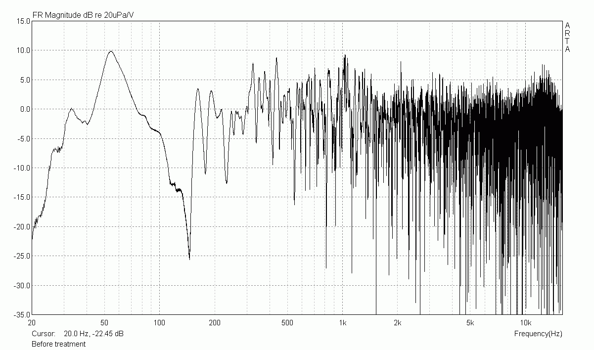

    Effektiviteten blir helt avgjørende langt ned i frekvens. Porøs materiale med koeffisient på f.eks 0,4 blir ineffektivt sammenlignet med noe som ligger på 0,9. Men vi trenger å se rimeligere effektive trykkbasserte bassfeller. Det kommer nok.
    Under er før og etter respons i et rom som Jens Eklund har behandlet. Tror det var et studio og usikker på om etter-målingen var etter helt ferdig eller bare halvferdig behandlet rom. Vi ser i alle fall veldig tydelig at frekvensresponsen også langt ned i frekvens endrer seg drastisk med gode og effektive tiltak. Målingene er uten glatting.
    Lukket
    25.05.2015
    199
    64
    Lysaker
    Vis vedlegget 684183
    Vis vedlegget 684184
    Wow hvilke type og hvor mange bassfeller er brukt her ?

    Har ikke full oversikt over antall og type. Men vet det i alle fall er brukt tykk porøs materiale til refleksjonsdemping og trykkbaserte bassfeller nedover i frekvens.
    Det er selvsagt uten EQ. Ellers blir det misvisende å vise før og etter graf hvor man skal vise effekten av tiltakene. Det er ikke uvanlig når man får frie tøyler i et rom og kan gjøre store og effektive tiltak.
