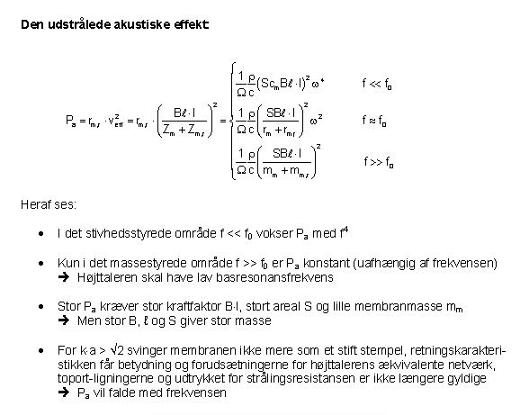

    Begrepet strålingsimpedans er nevnt. Forstår jeg det rett når jeg tolker dette til noe som har med hvordan høyttaleren opptrer når den møter luftmotstand ved membranutsving? Uansett, så forstår jeg at en stor membran må flytte mye luft for å lage lyd og at det dermed oppstår motstand mot menbranbevegelsen.
    For å oppnå en realistisk gjengivelse så må vel poenget være å flytte nok luft? Sett at samme luftmengde må settes i bevegelse, vil ikke det være enklere å forflytte denne luftmengden med et stort membranareal istedet for et lite membranareal? (Ser at hornhøyttalere løser oppgaven på sin måte.)
    Fant denne formelen på side 11 i denne linken http://kurser.iha.dk/eit/aku1/Diverse/OH F08/OH Hoejttalere - Elektrodynamisk.pdf :
    Artikkelen omhandler elektrodynamiske høyttalere, men slik jeg oppfatter den er vi vel her ved noe av kjernen i problemstillingen? Tolker jeg utstrålt akustisk effekt som grunnlaget for opplevd lydtrykk, så er tilført effekt, stort areal og liten membranmasse av betydning for hvor høyt høyttaleren klarer å gjengi lyd.(Korriger meg her hvis jeg er på villspor vedr. forståelse av formel ogsammenheng.) Magnetostater og elektrostater har lette membraner som gir liten masse å bevege på. De har normalt også et stort membranareal. To faktorer er dermed ivaretatt. Dette er forhold som ut fra elektrodynamiske høyttalere kommenteres som utfordringer. I tillegg kommer behovet for tilstrekkelig effekt. Forutsatt at nok effekt blir tilførter man vel da nærme en løsning?
    Et annet forhold jeg mener er av betydning er at magnetostater og elektrostater normalt bygges som frittspillende høyttalere uten kasse. De slipper dermed å arbeide mot et komprimert luftvolum på den ene siden. Som dipoler (og eller bipolare) konstruksjoner, flyttes også luften i rommet både på utpust og innpust. Logisk sett er det derfor også nærliggende å anta at det er lettere å skape en illusjon av tilstedeværelse ved lavere lydtrykk enn ved bruk av tradisjonelle kassehøyttalere. Forutsetter dog at rommet ikke er akustisk ugunstig og at rom og plassering ikke kansellerer lydbølger uønsket.
    Nok et innspill, men også med referanse til flere tester, er disse høyttalernes evne til å gjengi dynamikken i mellomtoneområdet spesielt, der øret er som mest følsomt.
    Det hadde vært fint med kommentarer her. Kjekt å kunne forankre den gode opplevelsen med planaredipoler i annet enn «sånn er det bare».
    Ikke bare enklere, men helt nødvendig. Tenker du deg at du slår knyttneven din gjennom luften, blir det ikke rare lydtrykket av det. Knyttneven din sklir gjennom luften - det blir ikke noe særlig lydenergi av dette. Tenker du deg, derimot, at du prøver å dytte en uendelig stor plate fremover, rekker ikke luften å komme forbi rundt kantene - og du vil få et slags lydtrykk fremover. Og et tilsvarende sug, når du trekker den uendelig store platen tilbake. En slags lydbølge, altså. Fordi luft er luft - og ikke vann - er størrelse helt avgjørende. Er membranarealet lite nok, må du tilføre "uendelig" med energi for å få bass ved lave nok frekvenser. Noe man gjør i en del suber, hvor man har en form for frekvensavhengig bass-equalizer-kurve på tilført energi til suben - slik at membranen får et stadig økende utsving i takt med at frekvensen går nedover. Men opphenget gjør det umulig å dra denne teknikken helt ut - før eller senere når man en grense for hva som er mulig å få til.
    PS: Hornhøyttalere har et eksponentialhorn i tuten - og et slikt eksponentialhorn gjør at den akustiske koblingen mellom membran og luft blir optimal - og dermed unngår man en del av disse problemene som vanlige høyttalere sliter med.
    40.738
    44.556
    ^ Dette handler om strålingsimpedans. Knyttneven er mye hardere enn luften og fester seg ganske dårlig til den. Det er en stor forskjell i impedans og dårlig effektivitet i energioverføringen. For å løse det kan man enten gjøre knyttneven løsere eller luften tettere. Løsere knyttneve kan man gjøre på mange måter, alt fra å strekke ut fingrene til å feste en svær, lett og stiv membran til den.
    Det er den andre metoden, tettere luft, som er mest interessant. En måte å gjøre det på er å la knyttneven jobbe som et stempel i et rør med en innsnevring i den andre enden. Da øker trykket og lufttettheten i røret når knyttneven slår, og luften piper ut av innsnevringen med stor hastighet. Deretter kan det være en tanke å matche impedans til luften i rommet også, siden det er den som egentlig skal flyttes. Det kan man gjøre med å utvide den innsnevringen gradvis på yttersiden, slik at trykket utjevnes gradvis mot det i rommet. Da kan en kort og kraftfull punch med knyttneven flytte ganske store luftvolumer på utsiden.
    Og voilà, vi har visst oppfunnet både hornhøyttalere med kompresjonsdriver og dysen på en rakettmotor på en gang.
    Hi-Fi akustikk
    04.06.2011
    1.642
    466
    Utstrålt akustisk effekt trenger ikke si noe om hvordan du opplever lydtrykksnivået i ett gitt punkt. Det vil avhenge av omgivelsene og direktiviteten høyttaleren. Se for den en høyttaler som stråler all effekt bort fra deg.
    Strålingsimpedansen beskriver forholdet mellom trykk, hastighet, og fasen mellom disse. De sier noe om hvor effektivt elementet overfører sin mekaniske bevegelse til akustiske lydbølger.
    At det er mest vanlig med elektrodynamiske elementer har nok mest med det praktiske å gjøre, og ikke nødvendigvis at det er den beste løsningen. Har syslet med tanken på sirkulær elektrostatisk horndriver. Tror det har vært gjort før med rektangulært membran.
    Eksponensialhorn har langt fra optimal kobling til luft. Ingen horn/waveguide er perfekt i så måte.
