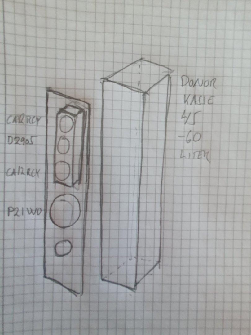

1. finne en egnet donorkasse, helst med skikkelig finer, på ca 45-60liter
2. Lage ny frontbaffel til denne. Hvor jeg lager en "mellomtone-boks" med volum lik seas viju'ene.
Mange utfordringer ang delefilter så det b
lir nok ikke "hi-end" 😅 men sikkert moro.

Gunnar_Brekke
3.286
2.999
Kongsberg
Nå har jeg:
2 stk vifa p21wo-39-08
2 stk vifa c11wg-09-08 mellomtoner
4 stk seas ca12rcy midbasser
2 stk scan-speak d2905/9000 diskanter
Fine elementer alle sammen. Særlig diskantene, som er en gammel favoritt (brukt i "The Merrimac").
Lurer på å lage en 3-veis med utgangspunkt i p21wo-39-08 eller en TL kanskje..
Dette er vel det første jeg ville vurdert. Sett diskant og vifa mellomtoner så nærme hverandre som
fysisk mulig og del lavt (rundt 2k - diskantene tåler det). Plasser bassen der det er praktisk og del
ved baffelstepfrekvens. Bruk 2. ordens Linkwitz/Riley som utgangspunkt med bass og diskant i
fase - og mellomtonen i motfase. Bassrefleks eller TL.
De virker litt "umulige" å bruke i 2-veis med mindre jeg finner en diskant som kan deles lavt??
Kan godt tenkes at dette hadde gått greit. Scan-Speakene kan som nevnt deles ned mot 2k.
En liten dip ved delefrekvens på 2k er helt greit og i overensstemmelse med Bryel & Kjærs
anbefaling for "Høyttalere som skal brukes i et hjemmemiljø". Igjen plasser diskant og bass
så nærme hverandre som fysisk mulig. Bruk 2. ordens LR filtere - med diskanten i motfase.
(Eller 4. ordens LR - med diskanten i fase). Kompenser for baffelstep. Bassrefleks eller TL.
Eller kanskje en MTM med utgangspunkt i ca12rcy.
Det ville jeg prøvd å unngå. MTM konstruksjoner er vanskelige å få til og selv om du får en
snorrett frekvenskurve på diskantaksen - vil fase og frekvenskurve gå fullstendig på dunken
om du flytter mikrofonen (les øret) opp eller ned. Da er det mye bedre å gå for en 2,5 veis
konstruksjon der en av bassmellomtonene bare spiller opp til baffelstep. Bassrefleks eller TL.
utsikta
16.03.2023
107
92
Grenland
Takk Gunnar!
P21 og scan-speak diskantene var opprinnelig et 2-veis sett. Kjøpte det løst med komplett delefilter.
Du ga meg masse å fundere på 🙂
får se hva høsten og vinterens mekking ender opp i. Har et par 104dxt og et par seas kit 403 å ferdigstille også.
