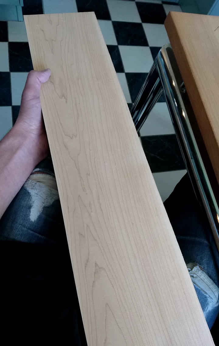

    Jeg kjøpte et vakkert stykke lønn fra hardtre.no.

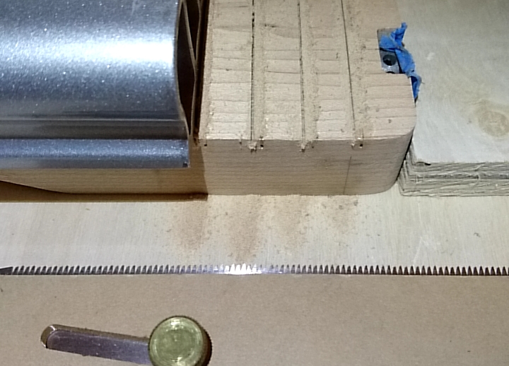

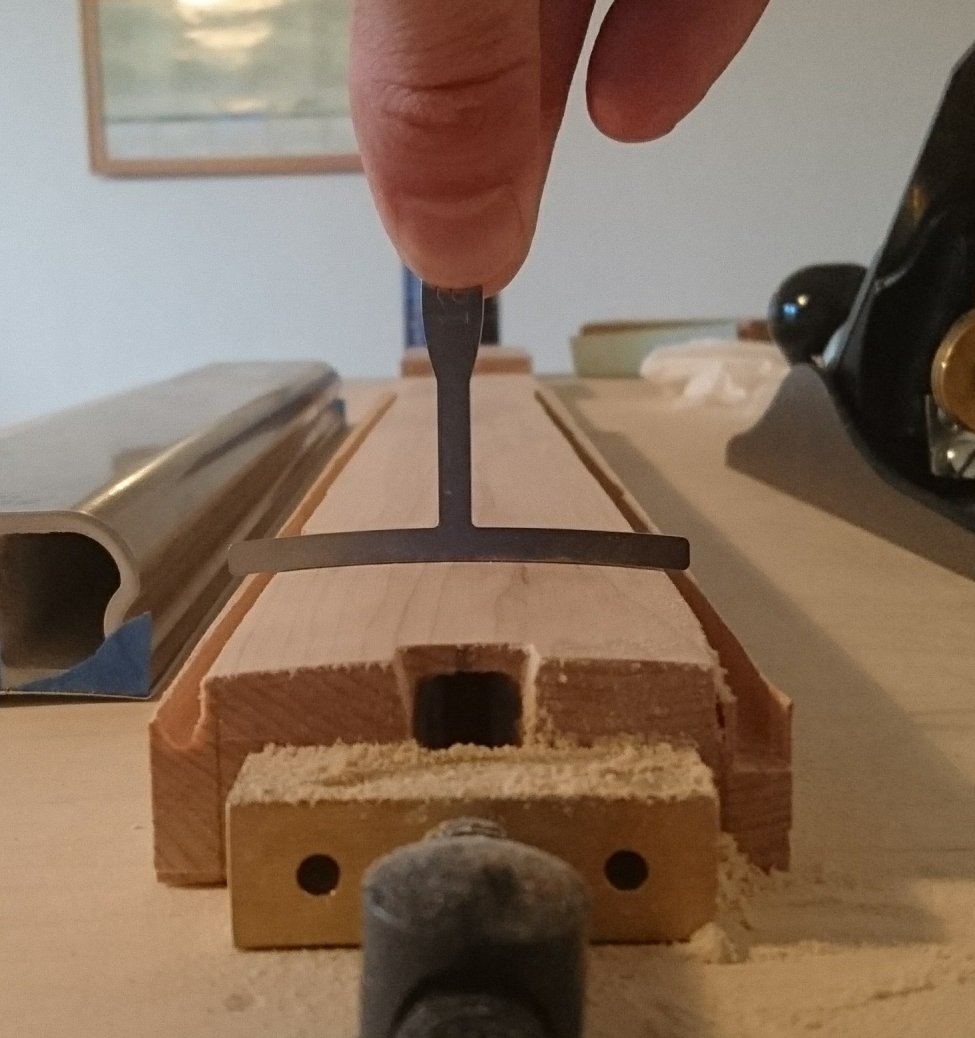

    Noe verktøy ble kjøpt inn fra StewMac. Det viktigste var antagelig aluminiumsprofilen på bildet. Den har en kurve på 12 tommer. Uten denne hadde jeg aldri fått det til.

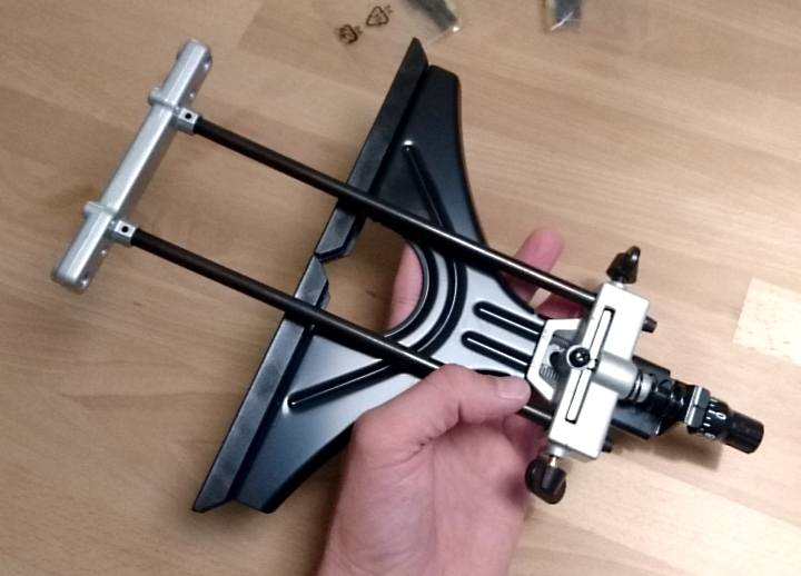

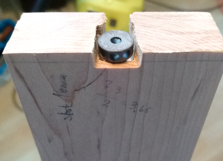

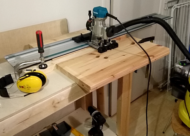

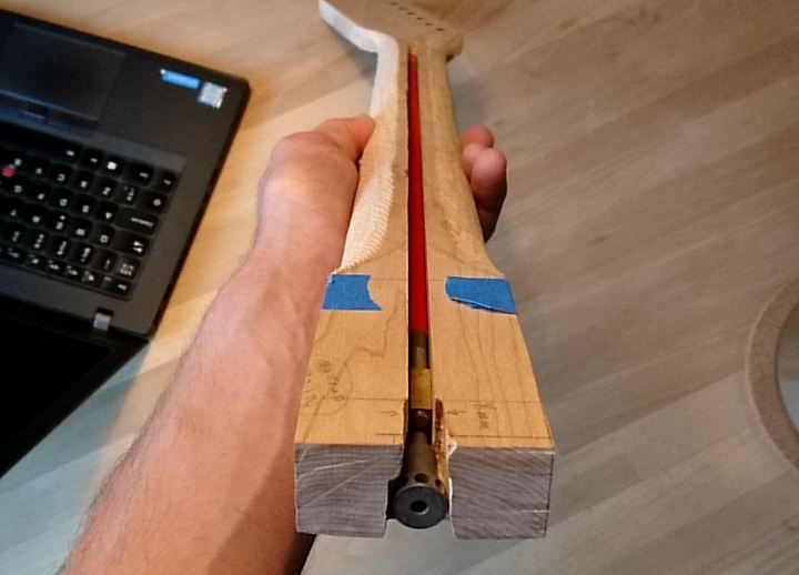

    Det første jeg gjorde (*) var å frese ut spalten for truss rod. Dette krevde litt planlegging. Først forsøkte jeg med fresen montert på en skinne som vist på bildet under. Men dette føltes ikke bra. Festemekanismen til skinna var ikke solid nok.
    Jeg valgte å kjøpe dingsen under for å holde fresen parallell med emnet. Det fungerte bedre.
    *Det første jeg gjorde var egentlig å tenke gjennom prosessen mange ganger.

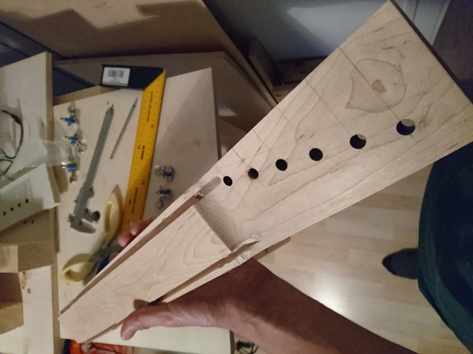

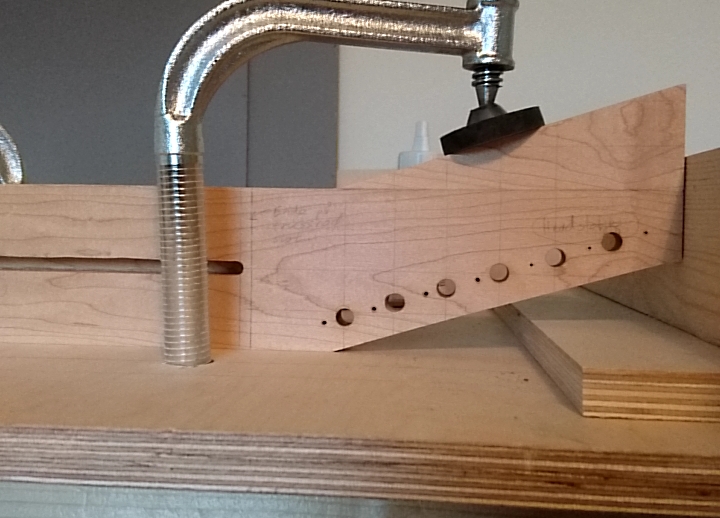

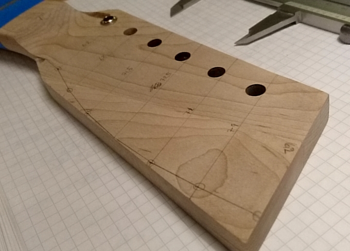

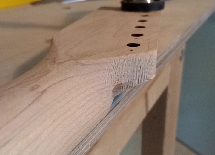

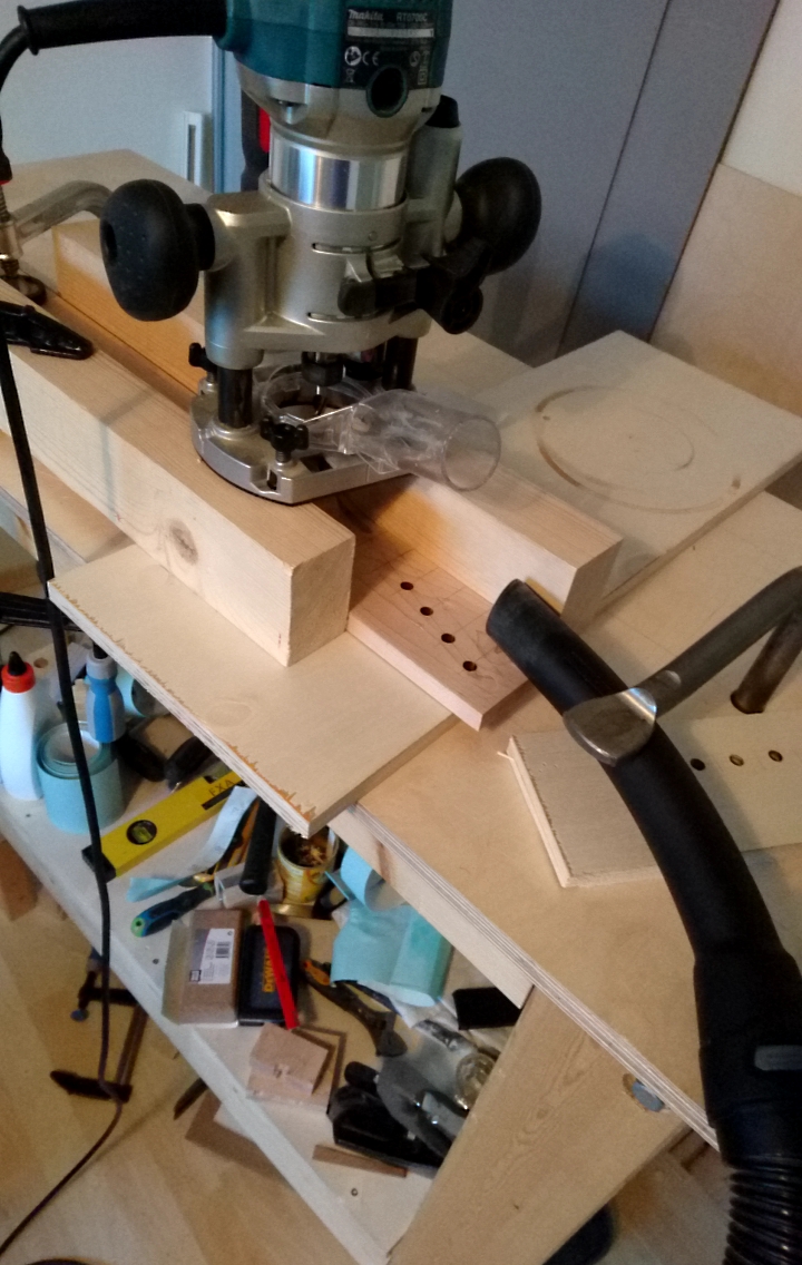

    For drilling av hull til stemmeskruer brukte jeg fresen. En stativdrill hadde nok vært å foretrekke.
    Legg merke til at jeg har dradd fresen for langt fram inn i headstokken.

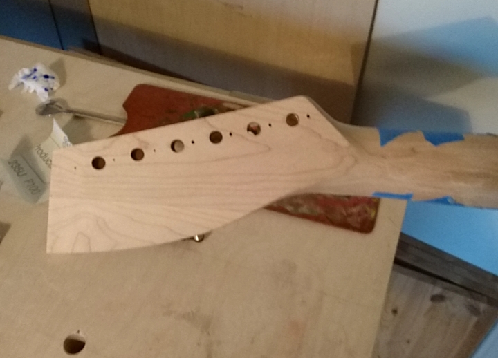

    Etterhvert begynte jeg å forme halsen og headstokken.

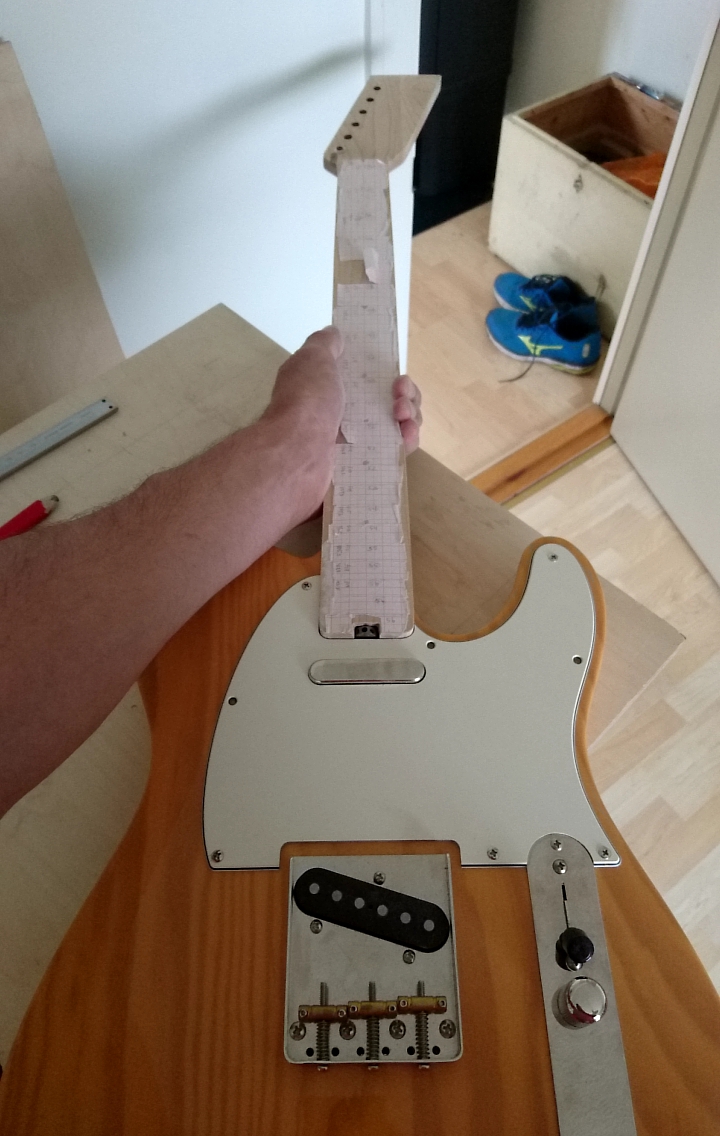

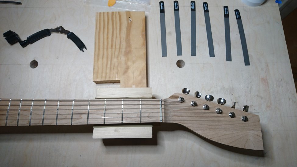

    Første forsøk på innfesting.

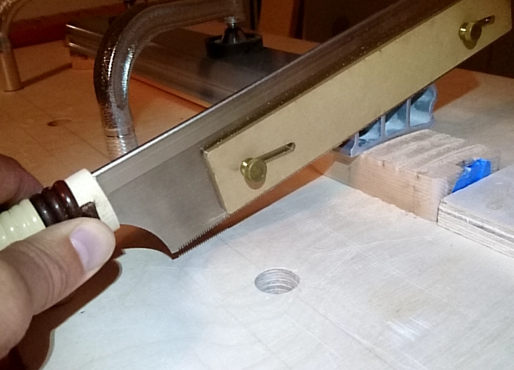

    Papiret på halsen var en fiks idè for å kutte frets på en enkel måte.

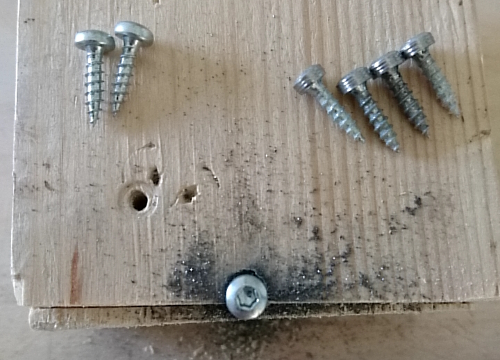

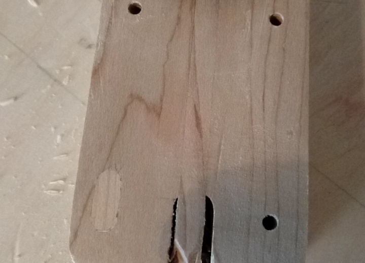

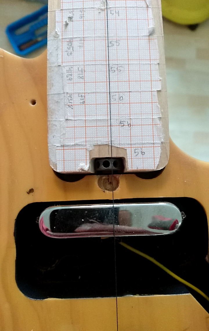

    Boring av innfestingshull ved å bruke de eksisterende hullene som styring..
    Det ble en fiasko. Stramming av festeskruene dro halsen ut av vinkel. Jeg måtte frese ut og felle inn nytt tre, før korrigerte hull ble boret.

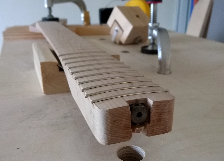

    Kutt for montering av frets ble ikke bra. Metoden med bruk av mm-papir for å tegne inn kuttposisjonene kan ikke anbefales. Kuttene måtte fylles og limes, og sages på nytt. Her kom aluminiumsprofilen kom til nytte igjen.

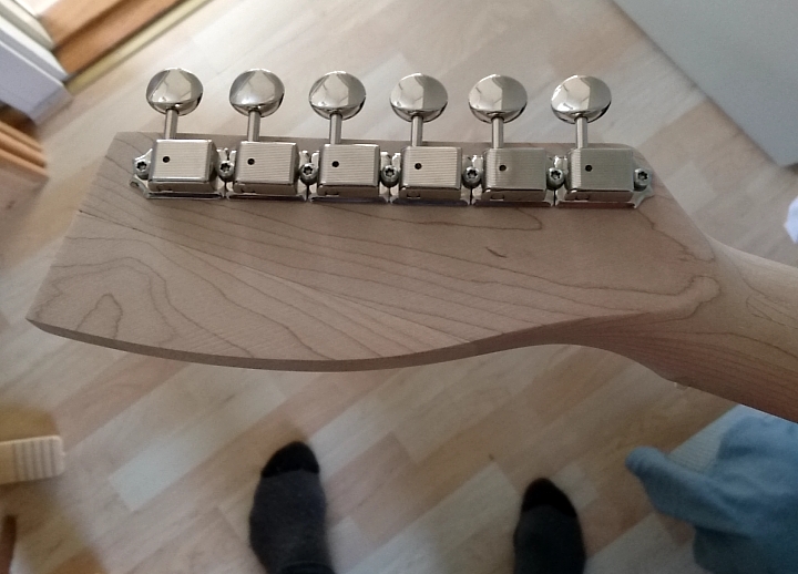

    Montering av stemmemaskiner.
    Jeg ødela de medfølgende skruene, men nye torx-hoder ble litt store. Derfor måtte jeg file de ned litt.

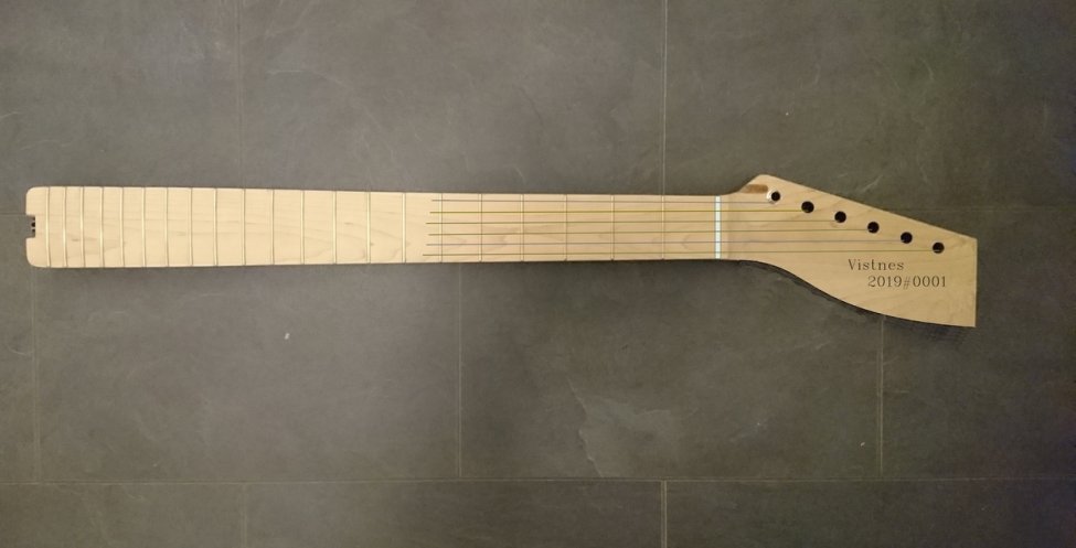

    Utformingen av headstocken er nok litt halvferdig. Kanskje jeg gjør noen flere endringer med den. Det gjenstår å påføre en logo, og så skal jeg lakkere hele halsen, og pusse ned på baksiden.
    Men først vil jeg kanskje ta ut litt mer gods av halsen. Den er ørlitt tykk. En mm av gangen.
