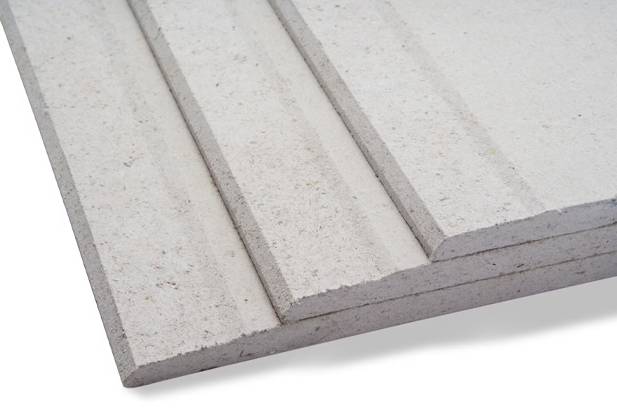

Gå for Fermacell plater, Hunton er produsent. Man får også andre plater som er like fra andre produsenter.
Demper dobbelt så mye sammenlignet med gips i samme tykkelse. De har også godt hold, så man kan feste ting på veggen uten å bruke gipsanker etc.

Sjekkes opp. Må vel finnes noe data på disse vs vanlig gips.
