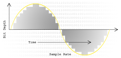

    For det andre er det tull å ha en høyere bitrate enn 44.1 kHz som er standarden som leveres på vanlig CD. For å forstå dette henviser jeg til utallige blindtester som gang på gang avkrefter myten om at høyere bitrate enn 44.1 kHz er audible for menneskelig hørsel. Dette kan lett googles og flere nettsider har lagt det opp til at man kan prøve disse blindtestene ut selv hvis man ikke tror det. Henviser derfor til Ethan Whiner Is 24 Bit Recording Really Better? og også denne artikkelen som forklarer matematikken og logikken bak 44.1 kHz: 44,100 Hz - Wikipedia, the free encyclopedia

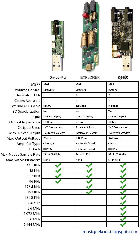

    Noen observasjoner og tanker
    Takk til MatsGyver for årvåkent innspill. Det er alltid nyttig med rasjonell grundighet og litt kaldt vann i blodet.
    Jeg leste tråden raskt sent i går kveld og kommenterte et par feil i en sammenligningstabell. Samtidig flyttet jeg tråden til hodetelefonkategorien etter ønske fra trådstarter.
    Jeg har først sett på Kickstarter-prosjektet (utover første avsnitt) nå i ettermiddag/kveld, og fant i hvertfall ut følgende:
    GEEK lanseres av det lille firmaet Light Harmonic som startet i 2010. Det ser fortrinnsvis ut til å være kjent for Da Vinci DAC som er en meget dyr DAK. Et raskt søk resulterte i en god del rosende omtale. Det er godt mulig at den fortjener det, men det er også vel verdt å huske at hifipressen m.m. er ivrige med å rose dyr hifi. Firmaet har ifølge dem selv hittil kun produsert Da Vinci DAC for hånd i lave antall etter at de er bestilt (og betalt?). GEEK skal masseproduseres i langt større antall av et antall underleverandører spredd over flere amerikanske stater. Dette er m.a.o. et helt nytt og annet produkt- og produksjonsområde for dette firmaet.
    Hva er så GEEK? Det ser jfr. Kickstarter-prosjektsiden m.m. ut til å være en:
    • USB-DAK som støtter (meget) høy oppløsning
    • Hodetelefonforsterker (med to 3,5 mm hodetelefonuttak)
    • Crossfeed (3D awesomifier)
    Firmaet formulerer det imidlertid slik:
    • It's a digital to analog converter (DAC). Our ears can't hear anything that's digital; digital signals have to be converted into analog form before we can hear them. DACs are everywhere: in your phone, in your TV, in your laptop. The problem with those DACs is this: they suck. GEEK's DAC doesn't suck.
    • It's a headphone amp. Ever wish you could turn up the volume on your laptop just a little more? Being a traveler, I hate trying to watch movies on an airplane. Even with noise-reducing headphones, they're still hard to understand. Well, GEEK's amplifier is 10 times more powerful than the headphone amplifier typically used in laptops. That means you can really crank this sucker up. Not only is it louder, it's clearer.
    • It's a 3D awesomifier. Headphones can't really duplicate the way sound naturally reaches our ears. GEEK has 3D audio technology that moves the sound from between your ears to all around you.
    • It's a shareulator. GEEK has two headphone jacks!
    • It's high definition. Few sound devices found in computers today are able to play high-resolution audio. GEEK can play any current or anticipated audio format.
    Rett under dette finner man "Some of the formats, services, and sample rates supported by GEEK:" etterfulgt av en mengde logoer m.m. Mye av dette vil være en selvfølge for mange, men det er godt mulig at det er nyttig informasjon for mange flere med liten IT- og eller hifikunnskap.
    En del av det jeg så og hørte, ikke minst introduksjonsvideoen i toppen av Kickstarter-prosjektsiden, oppfattet jeg som noe vel påtatt, amerikansk markedsføring som langtfra passer alle. Enhver får legge til et passende antall klyper salt.
    I sammenligningen "GEEK vs. the Others" referert ovenfor trekker firmaet frem en del egenskaper. Noen av dem er praktisk relevante, andre er det (sannsynligvis) ikke, spesielt når man tenker litt nærmere på de naturlige bruksområder for et slikt produkt. Det er typisk mer et reise- og utenfor-hjemmet-produkt enn noe man benytter i et dyrt hifioppsett.
    Det meste av musikken de fleste hører på er helt korrekt lagret i CDens klassiske 44,1 kHz/16 bit. Det er vel dog slik at DVD og en del/mye film (m.m.) benytter 48 kHz og også 96 kHz med 16 eller 24 bit? Datamaskiner benyttes ofte til å se film og video. Det er derfor nyttig at slike produkter også støtter alle oppløsninger som er vanlig forekommende i film- og videoverdenen.
    AudioQuest DragonFly støtter kun USB Audio Class 1 mens de andre benytter USB Audio Class 2. Dette er så langt jeg har lest et meget bevisst (og også høyst fornuftig) valg fra AudioQuest. USB Audio Class 1 virker med alle datamaskiner inkl. Windows uten ekstra drivere, og det finnes meget lite kommersielt tilgjengelig musikk med høyere oppløsning enn 96 kHz/24 bit. Den dekker m.a.o. alt de fleste har bruk for og virker uten krøll også for mennesker uten IT-kunnskap. Det er bare å plugge den inn i en datamaskins USB-port og koble til hodetelefon, forsterker eller aktive høyttalere.
    USB Audio Class 2 gir støtte for høyere oppløsning, men krever ekstra driver for Windows. Slike produkter kan altså ikke benyttes på Windows-PCer uten at man installerer en driver. Det er fiklete for noen, og det er ikke sikkert at man har rettigheter til det hvis produktet skal benyttes med en PC man selv ikke har administratorretiigheter til.
    Ett av produktets egenskaper var at lyden blir flyttet et par meter foran den som lytter, og at dette skulle skape en bedre lytteopplevelse. 2:54 ut i denne videoen GEEK: A New USB Awesomifier for Headphones - YouTube sitter mannen som "nyter" musikken med hodetelefonene på bak/fram. Ifølge produktets egen logikk skal lydbildet nå være tilsvarende langt unna, bare bakover, men selgeren/produktutvikleren merker ingen forskjell.
    Funksjonen 3D awesomifier beskrives i introduksjonsvideoen fra ca. 2.20. Jeg oppfatter dette som en crossfeedfunksjon, som er velkjent også fra andre produkter.
    MatsGyver kommenterer en velkjent og også flere ganger tidligere kommentert tabbe: En del mennesker benytter Sennheiser HD 800 bak frem (selv om den har vinklede elementer).
    For det første har ikke denne tingen ekstern strømkilde, og henter kraften fra nøyaktig samme kilde som inboard lydkortet i PC-en henter den ifra. Det taler imot all fornuft at en "powerfull" forsterker drives av en USB port.
    De benytter nok som ovennevnt tidvis vel store ord.
    Det er i hvert fall åpenbart at en USB-port skal følge en standard som medfører at den maksimalt kan avgi en begrenset mengde strøm og spenning til tilknyttet maskinvare. Kondensatorer kan gi peakstøtte, men heller ikke de kan generere energi. Kretskortet til Meridian Explorer tyder på en slik tilnærming. Noen strøm- (eller spennings)krevende USB-enheter (typisk små eksterne harddisker) benytter to USB-kabler hvorav den ene kun gir strøm, men selv med denne metoden er den maksimalt tilførte energimengden begrenset.
    Jeg kan for lite om kretsteknikk til å vite hvor mye en standard USB-port maks. kan gi og hvor mye av denne energien en USB-DAK + hodetelefonforsterker så kan levere via hodetelefonutgangen. M.a.o. hva er maksimal realistisk virkningsgrad for slike kretser? Jeg vet dermed heller ikke om den maksimale utgangseffekten de oppgir er realistisk eller ei. Fint om noen mer kyndige kan supplere meg og opplyse oss.
    Det er godt mulig at dette er et godt produkt, men det er selvsagt også mulig at det finnes bedre konkurrenter. Svaret kan dessuten avhenge av ulike menneskers behov.

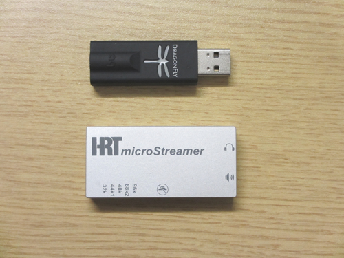

    HRT microStreamer
    Light Harmonic utelot av en eller annen grunn konkurrenten HRT microStreamer.
    Description
    Volume control of microStreamer’s OCL (output capacitor-less) headphone amplifier is accomplished by using the digital ‘slide’ control on the host computer’s music playback software to adjust microStreamers’s internal analog volume attenuator.
    Features
    • Compact and portable.
    • Asynchronous Mode Operation eliminates timing errors (jitter).
    • USB Powered
    • 24 Bit operation.
    • Plug and play using standard audio class 1.0 Drivers.
    • Supports 32k, 44k1, 48k, 88k2 & 96K sample rates.
    • Line level 1/8th inch stereo output.
    • 1/8th inch variable output headphone jack.
    • Digitally controlled analog attenuator for use with headphones.
    • Endplate LED lights identify sample rate.
    • Upstream Utility for fast firmware upgrades.
    • Designed and manufactured in Southern California.
    Specs
    • Full Scale Output: 2.25 V RMS (line), 1.4V (headphone)
    • Output Impedance: 50 Ohm (line), .5 Ohm (headphone)
    • Frequency Response (20 Hz/20 kHz): +0db / -.4dB
    • Output Power: up to 140 mW (headphone)
    • Noise Floor (DC to 30 kHz): 18 uV RMS
    • S/N Ratio (DC to 30 kHz): 102 dB
    • S/N Ratio (A-weighted): 105 dB
    • THD+N (1 kHz Full Scale): .002% (line), .008% (headphone)
    • THD+N (1 kHz -20dB): .0006% (line)
    • Jitter contribution (DC to 30 kHz): >130 dB below full scale
    • Attenuator range: line fixed, 63 steps (headphone)
    • Sample Rate: up to 96 kHz
    • Bit Depth: up to 24 bit
    • USB transfer protocol: asynchronous
    • Power Requirements (USB Buss): 150 mA
    • Dimensions: 2.5" x 1.2" x 0.4"
    AudioQuest DragonFly og HRT microStreamer
    HRT microStreamer selges for tiden i Norge til kr. 1769,-

    FREKVENSRESPONS:
    iMac oppgir +0.5 dB/-3 dB mellom 20 Hz to 20 kHz som er en relativt bra og flat prestanda.
    Hvordan frekvensresponsen til Geek ser ut er det ingen som vet, men dette er nyttig informasjon fordi den faktisk sier noe om hørbare forskjeller i lydprestandaen. Her er det grunn til å stille spørsmålstegn fordi de er ivrig med å ha med alle spesifikasjoner som er høyere og "bedre" enn sine konkurrenter, men utelater viktig informasjon som sier noe om det som faktisk kan påvirke lyden vi hører. Det kan være selektiv informasjonsframstilling og at de kun tar med tallene som taler for deres produkt, eller det kan være andre grunner til at de ikke har tatt dette med.
    DISTORTION:
    Distortion innenfor 0.010 er veldig bra, og du vil ikke høre distortions på vanlig lyttevolum så lenge du holder deg innenfor denne grensen.
    iMac oppgir THD+N på 80 db til 0.007% som er meget bra, og her har vi masse spillerom til en distortionfri lytteopplevelse selv når man øker lyden. Distorition øker som regel i takt volum.
    iMacs DAC støtter lydformatene 16,20 og 24 bit Og sample rate 44.1, 48 og 96kHz som er spesifikasjonene du finner på så godt som samtlige av dagens lydfiler og bedre enn det vi kan høre forskjell på i ABX-test. THD på 130 db på 0,00003 er også ekstremt bra.
    En vanlig cd-kvalitets fil ser omtrent slik ut med 16 bits (bit depth) i høyden, og 44,1 bits i lengden (sample rate).
    Du får ikke bedre lydkvalitet fordi Geek har en sample rate som går til 6144mHz (Megahertz!) fordi de beste lydfilene ikke har stort høyere samplerate enn 96kHz. Og selv 96kHz er en forsterker koblet på en forsterker, fordi utallige forskningsforsøk gang på gang har vist at vi ikke hører kvalitetsforskjell fra 44,1 kHz og oppover, som til og med gjør 96kHz overflødig til annet enn mixing. Hva vi skal med de resterende 6143904 ekstra kHz sample raten Geek reklamerer for kan være et greit spørsmål å sende produsentene, men ikke forvent noe konstruktivt svar tilbake fordi 1. Det finnes ingen musikkfiler som har denne sample raten, og 2. Du vil ikke høre forskjell uansett.
    Og hvordan Geek kan få 1000mW ut av en USB port som i beste fall kan levere 5.25 V, eller 3.536 vRMS og 100mA (i følge wikipedia) er imponerende. Spesielt når det beste man matematisk kan få er 525mW. Mulig de bruker 2 usb porter eller har en ekstern strømkilde? Ikke vet jeg og ikke har jeg planer om å finne ut.
    Så kommer spørsmålet, hva skal man med GEEK når iMac (og sikkert mange andre datamaskin produsenter) siden 1998 har levert lydkvalitet ut over enhvert praktisk krav vi kan tenke oss?
    Slik jeg ser det finnes det ingen grunner til dette å kjøpe dette produktet. Er problemet en impedance mismatch så kjøp deg nye hodetelefoner som passer. Trenger du mere kraft fordi hodetelefonene dine ikke spiller høyt nok så kjøp deg en forsterker. DAC har du allerede. Hører du jitter eller annet støy fra inboard forsterker (dette er ikke et problem med iMac) så kjøp deg en portabel DAC/amp som kobles til USB inngangen og problemet er løst. Dette trenger ikke koste mer enn $30. Og i hvertfall ikke ti ganger så mye.
    Men har du ingen problemer med støy og mener hodetelefonene dine spiller høyt nok til dine preferanser, så er sjansen stor for at Geek, Dragonfly, Fiio E7 og andre lignende produkter ikke vil gjøre saken bedre. Du kan kanskje høre en forskjell, men det skyldes avvik fra nøytral lyd fremfor ren kvalitetsøkning. Og liker du farget lyd finnes det hundrevis av gratis EQ apper og andre programmer der ute som kan gjøre den jobben gratis.
    Og vil du ha en forsterker som farger lyden så trenger heller ikke det koste 300 dollar. Fiio E7 andes? er forsterker og DAC og har 10 punkts justering for både gain, treble og bass så du kan finne dine fargepreferanser. Det er også et produkt som er testet og godkjent av nwavguy selv. Så det vet vi er mer enn tallene printet på baksiden, og presterer i praktisk betydning.
    Har selv den forrige E7 versjonen og den fungerer utmerket, så har ingen problemer med å anbefale dette produktet videre.
    Jeg har nå sagt noe om hva jeg mener om dette Geek produktet og enda mere kunne vært sagt. Til syvende og sist er det dine penger og ditt valg.
