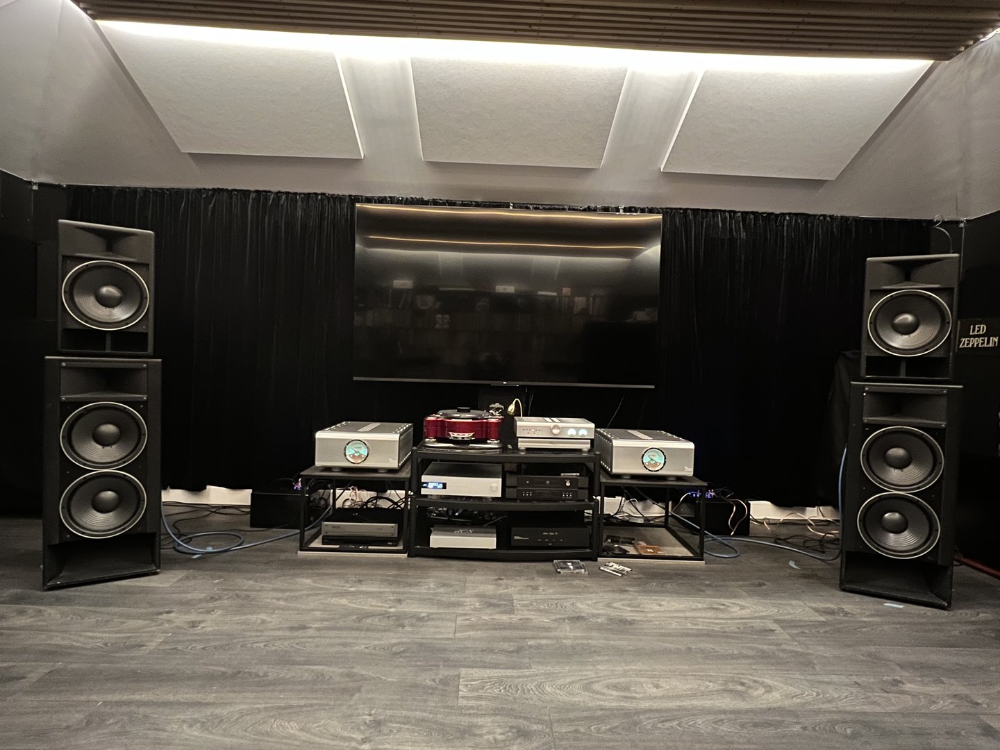

    Kjekt kveld i går. Førsteinntrykk fra den dagen Estelon Extreme II ankom er fordøyd, og det skulle bli spennende å høre disse igjen, med kanskje litt mer kritiske ører. Frode hadde gjort noen justeringer på plasseringen før jeg kom, som jeg synes funket bra. Tror jeg går rett på blomsterspråket. Toppen i Estelon vil jeg beskrive slik.
    Så behagelige, og ikke minst detaljer som jeg aldri har hørt maken til. Små krydder i toppen som nesten popper ut i rommet. Virkelig en opplevelse. Synes også at disse går en del dypere i bassen enn tidligere Forza og ikke minst har de mer smekk og kapasitet i midbassen. Svein sitt oppsett er virkelig verd et besøk. Takk for meg😀
    Vis vedlegget 1072319
    Takk for det 🙂

    Har du testet å snu de øverste?
    Dette stusset også jeg litt på. Her blir avstand mellom de øverste oktavene på begge høyttalere uforholdsmessig stor
    om de brukes samtidig. Dette vil lage MYE krøll i lydbildet.
    Jeg ville heller ha brukt KUN det ene eller andre paret i en slik setting, og regner med at du selvfølgelig bruker bass støtte under her.

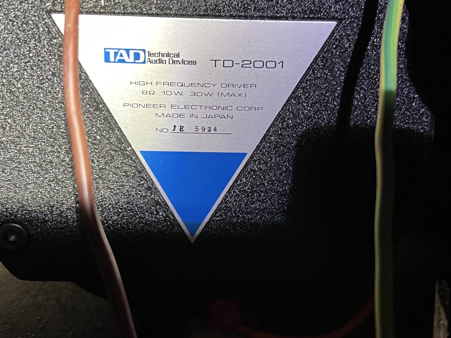

    Ps; hva sitter i toppen? TAD 2001?

    En habil 3-veis løsning med TD-2001, TM-1201, og bass løsning som funker opp til 200 Hz
    ...er egentlig mer enn det de fleste kunne vært fornøyd med.
    (selv i lars-martin's verden)
