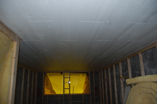

    Siden jeg bare har masse på utsiden av muren i kortenden, og der er det grunnmurspapp og ny singelmasse i 1 meters bredde rundt hele huset.Så fukt er jeg ikke bekymret for.
    Mvh.
    Hvis jeg var deg hadde jeg droppet den grunnmurspappen.
    Den er som sagt papp - og kan på ingen måte stoppe fukt - snarere tvert i mot da fukt på ett sted sprer seg i pappen. Sopp gror også veldig godt i den pappen.
    Skal du gjøre noe med den veggen - så kan den sprayes med Control Betongtett eller lignende + spikre opp platonplater på innsiden. Da skulle du helst hatt en utlufting mellom platene og betongen.
    Men har du godt drenerende masse på utsiden og 43cm tykke vegger - så hadde jeg vel neppe mistet nattesøvnen. Siden dette er et gammelt bygg så har du vel litt erfaring med om det har vært problemer med fukt eller ikke før...

    Fuktsperre på innsiden resulterer i at du isolerer fukten inne.
    Nå skal ikke jeg påstå noe som helst altså, men kondens/fuktighet oppstår når den kalde betongveggen din møter den varme isolasjonen din. Prøv å fyll et glass med iskaldt vann og sett det på bordet. Da kondenserer det under glasset og du får en våt ring under glasset.
    Når jeg skal bygge overgang gulv/vegg, skal jeg i tillegg til 2 cm avstand til vegg, også ha 2 cm avstand til gulv+ luftelister mlm gulv/vegg for å få luften til å sirkulere. ( gulvlister med ventiler )
    OMF: grunnmurspapp er nok det samme som vortepapp= knasteplast.
    Det er nok bare en skriveleif. Grunnmurspapp er jo tjærepapp og skal overhodet ikke brukes under bakken. som du presiserer..

    Knasteplast er nok det rette ordet.Det er utlufting mellom i form av ventiler på baksiden.
    Det er ingen fasit på dette her det er helt sikkert.
    I følge takstmannen som jeg bruker,som også er gamel byggherre så skulle dette være det mest fornuftige måtten.Jeg følger hans råd.Og gjort ferdig.
    Spør 3 snekkere, og du får garantert 3 forskjellige svar om byggemetoden.
    Det jeg vet.Er at det gjøres på forskjellige måtter etter hvor du bor hen i vårt langstrakte land.
    Det har ligget sand og jord inntil murene mine i 30 år.Og det er ikke kommet vann i gjennom på de åra.
    For meg så kan det diskuteres i 5 lange og 5 korte hvordan ting skal gjøres.Jeg dritter i hva som er best metode.
    Veggene er dessverre ferdige.

    Jeg brant meg litt på at det skulle være cc30 imellom standerne når jeg brukte disse takplatene i taket mitt.
    Har du en plan på når du tror du vil bli ferdig...?

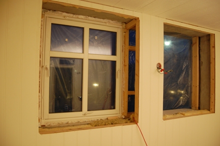

    Legg merke til hvor heftige vinduskarmer han får, her er plass til både begonia og rhododendron i bøtter og spann ;D
    T
    Thomas1
    heftige foringer ja. Tar jeg feil hvis jeg tipper på ca 43-45 cm?
    Dette blir meget bra Shadow!
    [/quot
    Har ingen grønne fingre, får ovelate det til min bedre halvdel.
    Planter skal jo være bra for støvet :D Og kanskje akustikken...

    350mm foringer skal det være Thomas1.

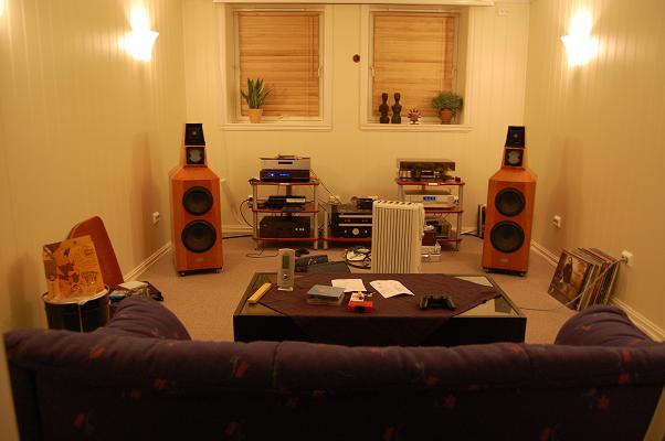

    Grattis med pent nytt rom.

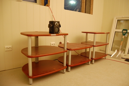

    Hvorfor er stikkene plassert midt oppå veggen?
    Hifitanker eller bare trikker med vondt i ryggen? :)
    R
    LydMekk
    01.08.2003
    2.306
    Tenkte på akkurat det samme. Så litt snedig ut.

    Man kan lure ja.
    Er det ikke det vi kaller universel utforming :D ;)
    Det var rett og slett forde det er understøpt på den nedre delen av rommet.Og jeg hadde kjøpt de dypeste veggboksene elko hadde.Og det ble litt snaut med plass.Så syntes jeg at det er praktisk når man skal drive å bøye seg bak benken når man skal prøve noe nytt.
