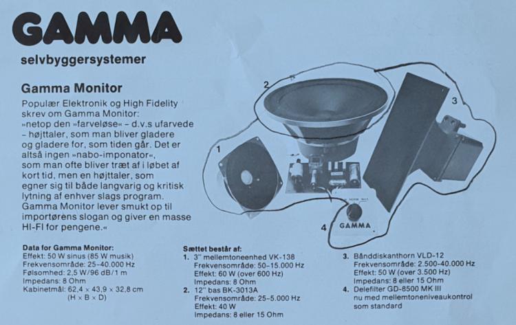

Noen som kjenner disse vintage høyttalere? finne ikke så mye informasjon på nettet. noen som vet følsomhet på disse? Hvordan spiller de?

Her er data fra en gammel Audioscan-katalog fra 1976.

Hei
Kjøpte byggesettet hos Audioscan og bygde dem på midten av nittensyttitallet. Dengangen var det hotte saker. De låter stort, med 12 tommers bass, diskanthorn med bånd og mellomtone i eget kabinett. Følsomhet 94 db. Solgte dem i forrige uke, de spilte fortsatt bra, men mulig at feinsmeckere ville dømme dem nedenom og hjem etter dagens standard. Det som har vært innvendingen hele tiden, har vært Gammas egen mellomtone. Hifikit.se tilbyr oppgraderingselementer. Hvis du går inn på Hifi4all.dk, og søker opp Gamma Monitor på debattforum, vil du kunne spore opp en blogg der en kar har lagt ut en side med alle data og specs.
Mvh. Ole G

" Solgte dem i forrige uke, de spilte fortsatt bra, men mulig at feinsmeckere ville dømme dem nedenom og hjem etter dagens standard. "
Dagens standard, med en eller to 6 eller 6,5" basser i et minimalt kabinett:p kan ikke måle seg med disse, etter min mening. Det finnes jo unntak, men da snakker vi høy prisklasse. Gamma Monitor spiller glimrende, skift gjerne til bedre delefilterkomponenter og stiv opp kabinettet.
"Dagens standard" er jo laget for å passe inn i stuen, ikke for å spille musikk:cool:
