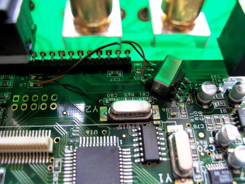

    Hei Karma
    Inne i skvisbåksen er der 2 spoler som står i serie med det digitale spdif signalet. De er satt der for å klare krav om RF stråling, men gjør lite godt for selve datastrømmen. En spole i serie er som kjent ett lavpass-filter. Firkantpulsene vil jo gjerne ha hele båndbredden tilgjenglig. De heter L8 og L9. De befinner seg på printet rett bak den optiskt utgangen. Spolene kan loddes ut og erstattes med noen mm med kabel. Ett enkelt og greit inngrep. Det vil heve lyden betraktlig :)

    Hei Snickers
    Vet ikke induktansen på spolene. På denne siden kan du se målinger med og uten spolene: http://www.audiocircle.com/circles/index.php?topic=45330.0
    Her har du ett bilde av hvor de sitter (oppe til venstre):
    http://www.diyparadise.com/img/modified_sb3.jpg
    Veggen:
    Tror DEQX'en takker for at han fjerner spolene. Det hjelper ikke hvor god mottaker du har så lenge det er muffens i signalvegen :)
    Det å sette en signaltrafo kan man gjøre, men om du ikke vet hva og hvordan man gjør det, er det sikrere å la være. Det tryggeste er å ta ut spolene og la resten være som det er, og heller satse på at der er trafo i mottageren.
