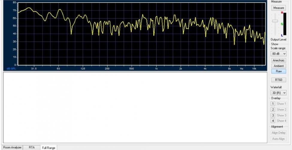

    Et par nye erfaringer med Mcintosh MEN220:
    etter at interiørarkitekten fikk boltret seg litt så ble det ny lokasjon av sweetspot og ht i stua. Et par målinger, først "bypass" deretter "focus1-neutral voicing".
    Jeg lurer egentlig på hvordan jeg klarte meg uten romkorreksjon...
    edit: pga av mikrofonens retningsbestemthet så er nok det målte fallet over ca 4khz noe overdrevet.

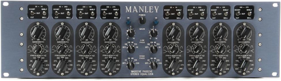

    Lurer på om en slik analog sak gjør en hederlig jobb i et bedre HiFi system?
    Manley Massive Passive
    Manley Massive Passive er som navnet indikerer en massiv sak. Hele 3 unit, rør-basert, stereo equaliser. Den har 4 parametriske bånd, samt høy- og lavpass filtre. Inntil 20 dB heving eller senking, og justerbare frekvenser fra 22Hz til 27kHz. Massive Passiv er ikke bare en fantastisk equaliser. Det er også et slikt "magisk" verktøy som tilfører en egen kvalitet til alle signaler som passerer den. Det finnes kjente lydteknikkere og produsenter som har en Massiv Passiv på utgangen av mikseren eller DAW-systemet sitt, som alltid lar en hver miks få et lite anstrøk av Massive Passive. Et helt unikt produkt, som faktisk er verdt mer enn prislappen! Og det sier ikke så lite.

    Vis vedlegget 257181
    Slike magiske "lydforbedrere" trenger ikke være så dumt.
    Når interessen er der kommer jeg til å teste en del digitale plugins med liknende egenskaper, men da til en hyggeligere pris.
    Om det har noe i et bedre Hifisystem å gjøre er vel litt individuelt. :)
    40.737
    44.547
    Da er vi så definitivt over i avdelingen for ting som tilsetter smak og farge, heller enn nøytralt og transparent. Greit det, men noe helt annet enn hva jeg bruker høyttaler- og romkorreksjon til. I så fall ville jeg også hektet på en slik:

    Etter flere kommentarer fra interiøravdelingen har jeg måttet flytte ht lokasjon, med det resultatet at Adyton Imagic 2.0TC har flyttet inn. Jeg spiller da med disse sammen med Kef Reference 209 sub. Deler begge ved 115 hz. Etter en runde med romkorreksjon ser det slik ut:
    Jeg lurer egentlig på hvordan jeg klarte med uten elektronisk delefilter og romkorreksjon...
