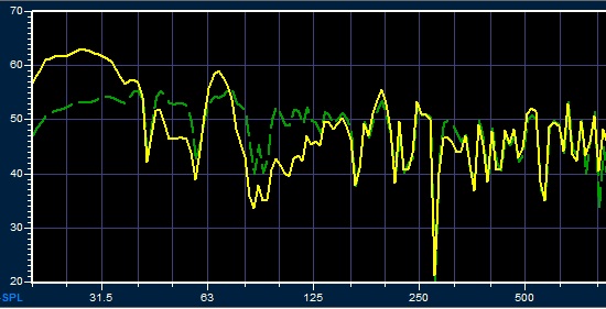

    Noen målinger til:
    blå kurve er front ht uten bruk av delefilter.
    grønn kurver er front ht delt ved 43hz
    gul kurve er sub uten bruk av delefilter.
    målingene viser tydelig dippen omkring 37-38 hz som ble postulert vedre refleksjon fra bakvegg for fronthøyttalerene. Det sees også en klar dipp mellom circa 80 og 100 hz for fronthøyttalerene. Da jeg ført kjørte romkorreksjon med deling for sub på 43hz (lowpass), så la altså korreksjonssystemet på en vesentlig heving for hoved htt i 80-100hz området. Det var klart merkbart på effektforsterkerene. Her er wattmeterene til McIntosh hendige. Med romkorreksjon satt til "focus1" så tipper jeg (basert på hva wattmeterene viste) at det raskt ble trukket 4-5 ganger mer effekt enn i "bypass" modus. Tenke, tenke...

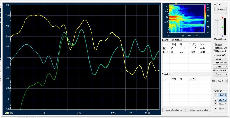

    Etter litt tenking satte jeg delefrekvens for sub helt opp til 130hz (-24dB/oct butterworth), og skjøvt high pass filteret til 45hz. Tanken var at subben skulle fylle inn gapene i området 80-100hz.
    Da så det slik ut:
    Vis vedlegget 246806
    Kalle Klovn
    15.09.2009
    3.640
    3.259
    Sandnes
    Etter å ha satt delefrekvens for sub til 130hz, så blir det ikke "boostet" noe signal for hoved ht mellom 80-100hz. Det kan helt tydelig sees på hvor mye effekt som hoved ht trekker fra effekttrinnene. Peak utslag er nå circa 20-25% av tidligere!
