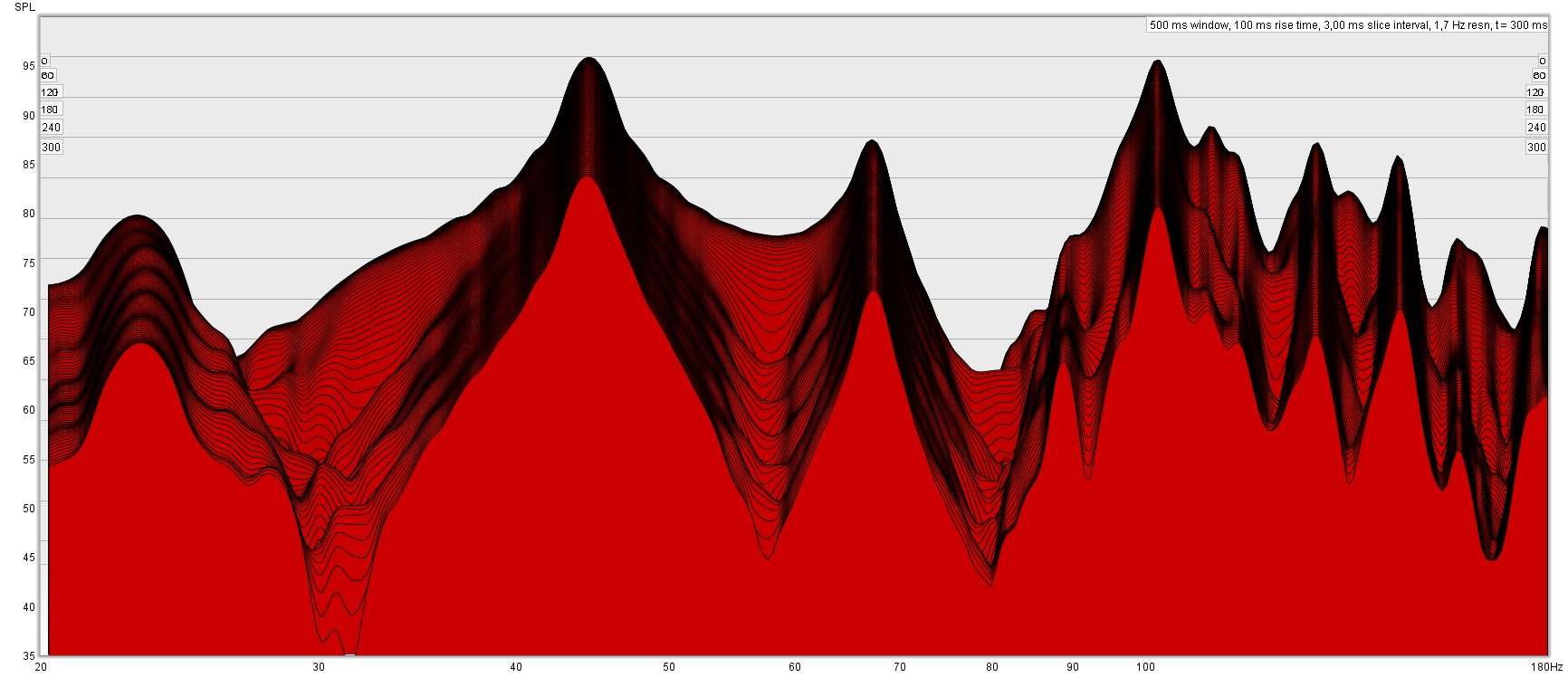

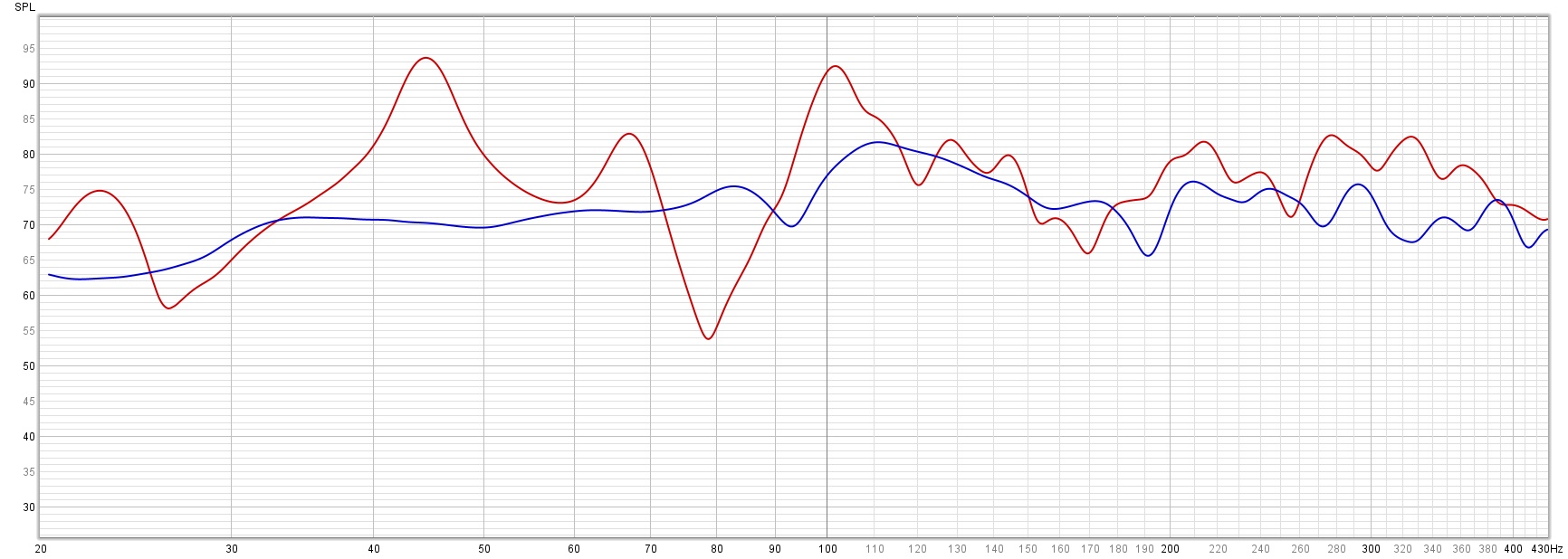

    lydogakustikk
    14.06.2014
    1.736
    3.469
    Ett vannfall viser jo dette best, og i ett normalt rom?
    80Hz og demper med 10 cm? Tviler på att dette har stor effekt i ett rom. Hva er det brukt av dempestoff som klarer dette?
    Ingen demper vel bass midt i rommet.
    Jeg snakker om målinger som er gjort av NWAA labs angående 10 cm absorbent og god effekt ned til 80 Hz. Ser ingen grunn til å tvile på deres målinger.
    Målingen jeg viste er med noe helt annet, men det viser også langt bedre effekt nedover i frekvens enn hva tykkelsen skulle tilsi ifølge teorien som Knubie delte. Den teorien har som nevnt vist seg og ikke stemme.
    Frekvens følger tid, så er det store forbedringen i amplitude så er det selvsagt det også i tidsdomenet. Under ser du før og etter.
    Kommentaren min angående demping midt i rommet var relatert det til snickers skrev (se sitat under). Det han skriver der er ikke riktig.
    Overfører vi dette til et rom betyr det at vi i liten grad klarer å dempe effektivt dypt i frekvens ved å pakke dempemateriale tett på en vegg. Selv en halvmeter dempemateriale vil ha forholdsvis begrenset effekt i dybbassen. Om vi derimot kan plassere dempematerialet midt i rommet vil det umiddelbart bli ekstremt effektivt.

    Fortsatt ikke veldig bra.
    Tykt gir mye bedre demping i tid.
    Men en ting er jeg enig i, det demper ganske jevnt i tid. (blå kurve)
    Men tror det han skriver ikke er ment som noe annet en en felle på tvers av rommet gulv til tak.
    Eller tyder jeg deg feil nå @Snickers-is ?
