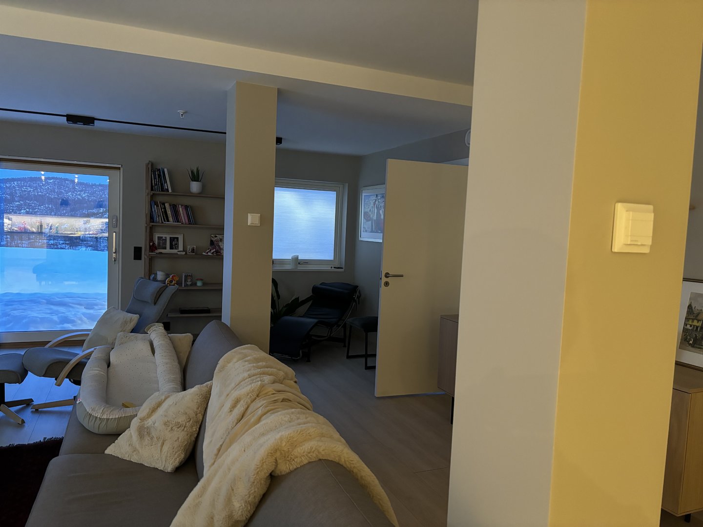

    Hei. Jeg har den siste tiden blitt mer bevist på akustikk og ønsker å forbedre den, men ikke på bekostning av hva som helst . Bak sofaen/lytteposisjon er det 2 søyler 29x29. Jeg har vurdert å slisse i søylene , fylle dem med isolasjon og felle en stål rist inn. Vil dette gi litt den samme effekten som en bass felle eller er ideen bortkastet 🙈

    Har dessverre ikke troen. For lite til at det utgjør rare forskjellen. Men jeg kan ta feil🙄

    Tviler sterkt på om du får noe igjen for strevet , annet enn støv og svette.

    Hvis det er mulig å lekte ned taket/himling (til samme høyde) og fylle på med isolasjon, så skulle vel det hjelpe en god del?

    Dessverre går det sprinkel ut fra vegg på den veggen , blir plutselig en del mer jobb ut av det mtp det

    Vil ikke fungere når den står langt uti rommet. Det er ikke en trykksone.

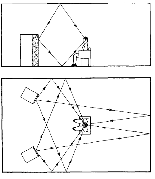

    Det er lytteposisjonen som er interessant selvsagt. Flutterekko og "gjengklang" løser man med absorbenter og diffusorer plassert i refleksjonspunktene. Bruker ikke bassfeller til det.
    Refleksjonspunktene kan avhengig noe av spredningsmønster fra høyttalerne, men som regel er de punktene under de viktigste. Kan enten gjøre noe med alle eller noen av de.
    Vis vedlegget 999692
