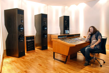

både ht og mannen bak bordet så like jævlig ut! imo
;D
Leif
Karla
08.02.2007
319
;D
Leif
Håller med fullständigt!! Men PMC högtalarna på bilden kan
man få tag på runt 200 000 Kr i alla fall. Aktiva modeller finns
med förstärkeriet fra Bryston.
Men om man vill ha fru/flickvän i behåll - - > eget rum eller bli ungkarl. ;)
