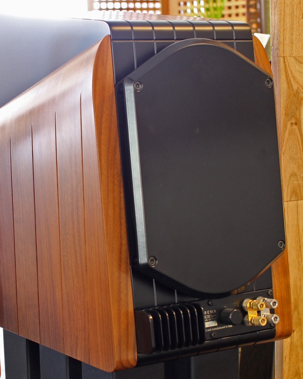

    Noen som greier å identifisere om terminalene på disse Extremaene er av den oppgraderte typen?
    Skink_123
    Jeg antar det ettersom akkurat like terminaler ble brukt i den langt senere men nå utgåtte Domus-serien.

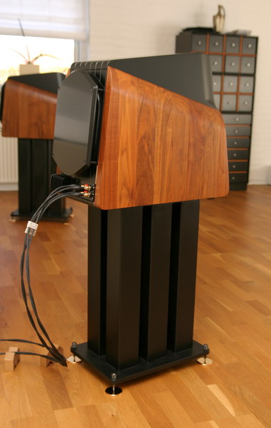

    ceroxol skrev:
    Dette paret er tilsalgs i Dk nå....
    Utrolig lekkert... :)
    Dette paret er derimot ikke til salgs lengre ;)
    Får jeg være med i klubben?
    PS: Stor takk til Distinctive og funnybunny for all hjelp!
    Dette er siste modell, med kobber og rhodium(?) terminaler. Eldre modell har litt tynnere terminaler.
