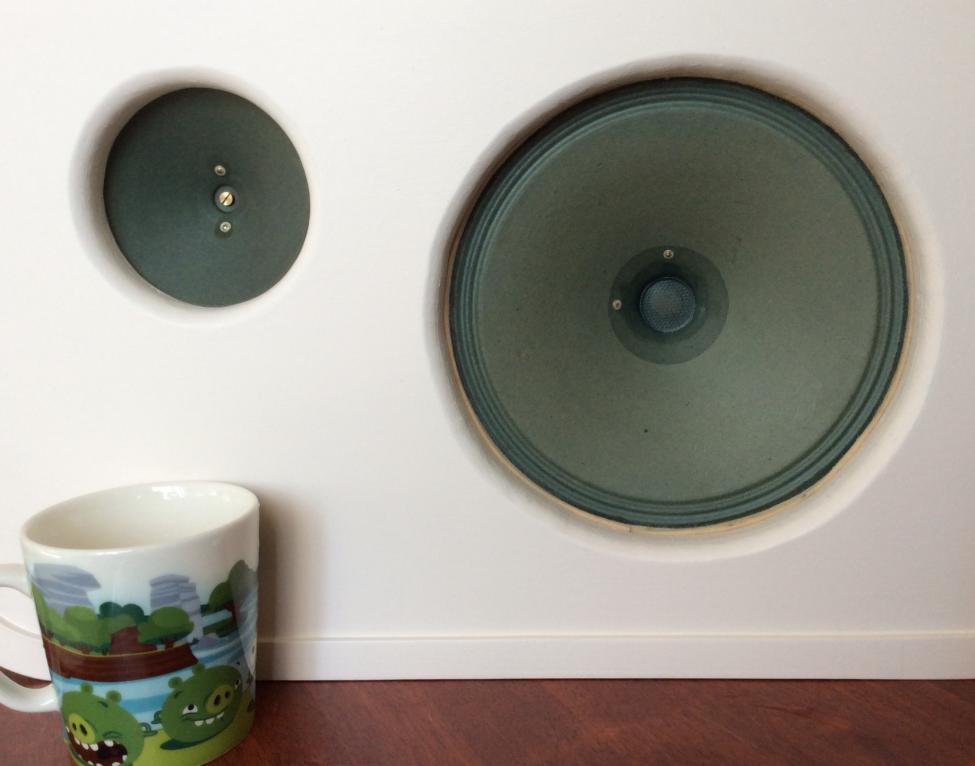

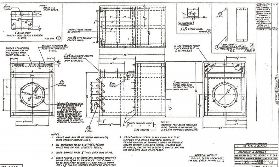

    Noen som har hørt dipol løsningen til Western Electric fra 30 tallet? Litt merksnodig konstruksjon med persienne vinger på baksiden.
    Ser at flere rundt om benytter seg av løsningen og er meget fornøyd, noen i Norge eller på sentralen som bruker slik kasse tro.
    Sliter med å finne tegninger og mål på den, noen som har tegninger/link?

    Kjent teknikk fra tredve tallet. Restricted flow prinsipp, en slags kvasi OB/halvlukket kabinett. Kan brukes til å tune bass, eller dempe uønsket utstrålt nivå fra mellombass/mellomtone også. Slike ting dukker opp nå og da, gjerne som keiserens NYE knær.

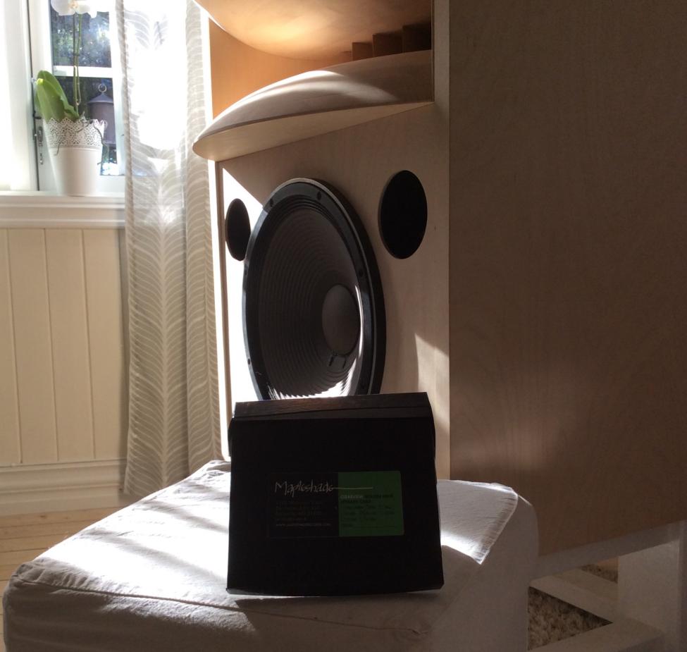

    Jaja, jeg er i alle fall ikke i tvil om at riktige kabler har mye å si.
    Har de siste uker benyttet Dynabel in akustik kabel på Tad horna, et slør og noe "gøy" forsvant med den kablen.
    Var sikker på at Minidsp sløret det hele til, inntil jeg nå pælmet Mapleshade "sytrå" kablene mine, da kom det mye skøy tilbake,mikronynamikk og det ekstremt krystall skarpe herlige bildet disse Tad 4001 formidler.
    Kabel er definitivt ikke kabel, i alle fall ikke på lettdrevne greier og horn- anbefaler denne Mapleshade

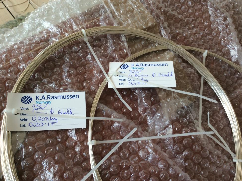

    Trenger lengre kabler, med andre ord, på høy tid å finne frem pakkene fra K.A.Rasmusen og Svalander Audio

    Vet ikke hva du bruker på hornene dine, men må mine er det forskjell og jeg vil påstå STOR forskjell, jeg har testet det ut før på kobber flertråd kontra sølv tynn 1 leder det er ikke til å ta feil av.
    Hva dette skyldes vet ikke jeg, men kombinasjon av høy følsomhet på horndriver og veldig liten forsterker (1,5watt) kan vel spille en.
    Jeg syntes faktisk du bør prøve det ut Oks, hvis du er interessert kan jeg sende Mapleshade wirene opp når diy slølv i bomull er ferdig tredd, å tre 20 meter krever sin herre kan jeg love.:rolleyes:

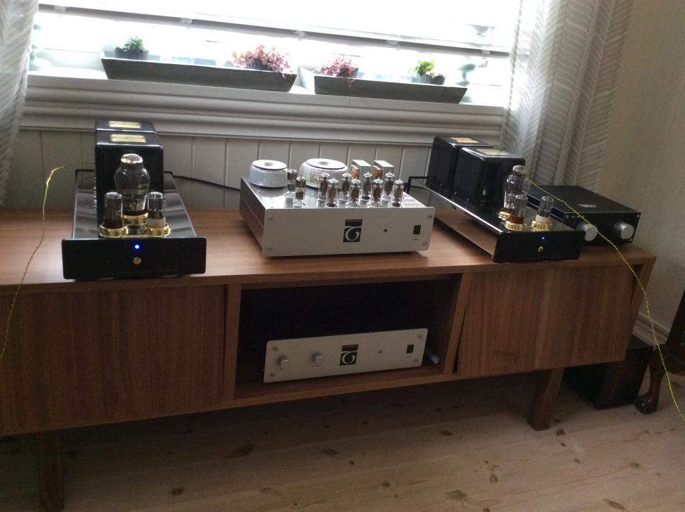

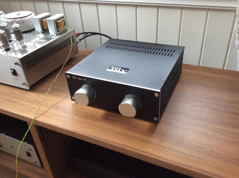

    Hadde endel plunder med støy fra Holton effekt, med en slik Pass B1 buffer luring på inngangen holder den endelig "nesten" helt kjeft :cool:
    oks81
    29.10.2012
    12.924
    11.572
    Hjemme
    Det der liker vi!! :D
    Holton skal jo vere veldig bra!
    Om du har et par vanlige høyttalere, kobler opp kun Holton og en preamp, har du støy da?
    Kan være det er sammenkobling av flere bokser som lager jordsløyfe og tuller det til for deg.
    trosse1
    22.02.2012
    2.689
    2.438
    75
    Liker dette veldig bra, ikke bare er støyen nesten helt vekk men bassen og smekken fremtrer også på en helt annen måte, har styra så mye frem og tilbake her nå, men nå sitter det jaggu også.
    Er nesten litt i villrede hva som har forandret høytaleren så til de grader, eq er det samme som for 3 uker tilbake,delefrekvens er variert mellom 500 og 650 hz- sitter på 550hz nå.
    Bassen er fyldig og stram med mellom smekk som er så deilig, liker at Tad 4001 spiller lengre ned en 650, 15" så høyt er ikke like delikat så klart.
    Slang på Ming Da og 300B rør, mer headrom som trengs på rock'n rolla.
    Trikset med buffer/forforsterker etter minidsp forandrer på en måte hele minidsp intrykket,plutselig har du en dynamikk jeg definitivt ikke opplevde med styringsgreiene før filter.
