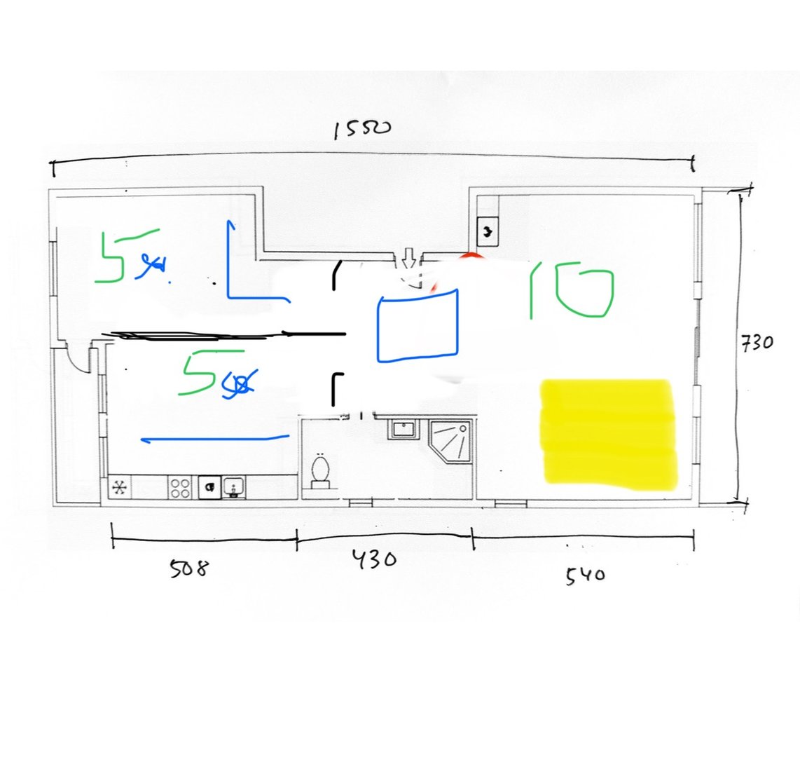

    @Sevald
    Dyp øy gikk ikke inn hos interiørministerinnen
    Himlingen blir i samme høyde.
    Men jeg tenker 10 cm Rockfon eller 10 cm Hunton trefiberisolasjon over lytteområdet?
    Det blir jo det samme jeg hadde i lytterommet?

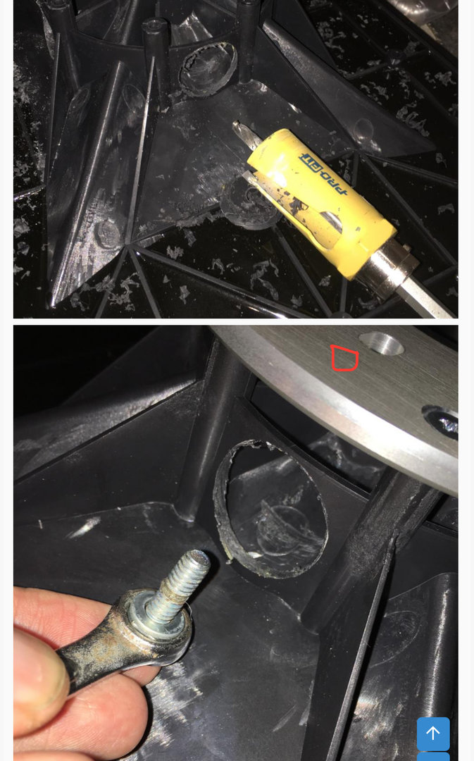

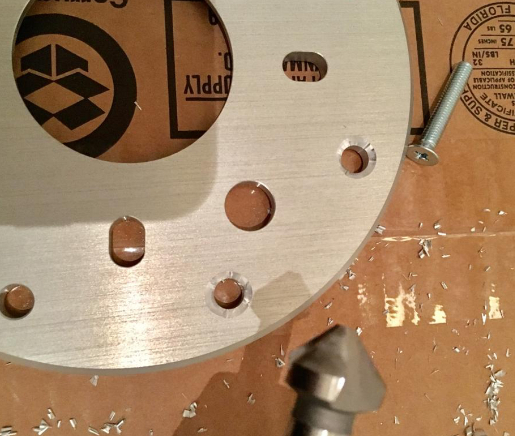

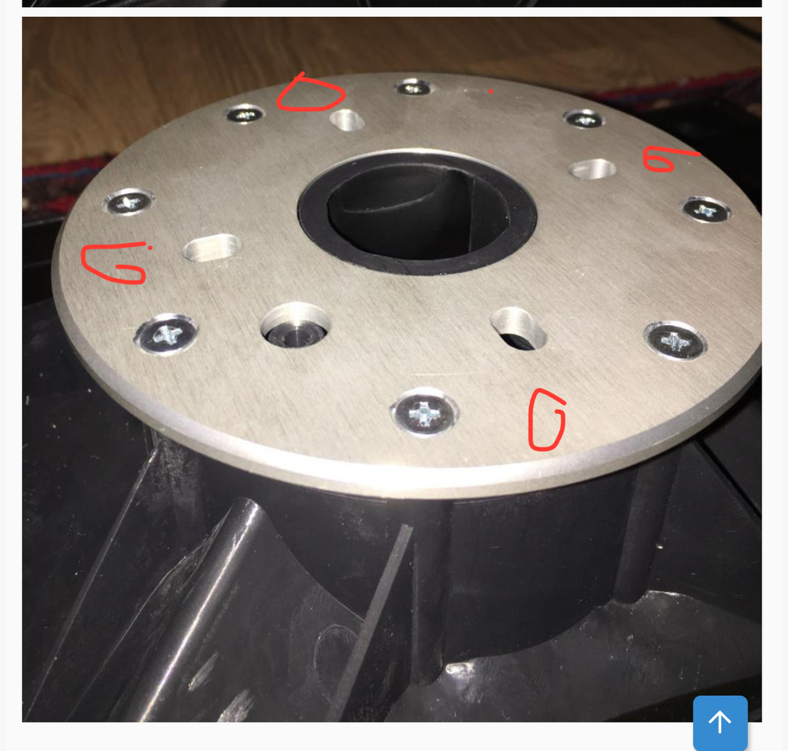

    Kikker litt i min egen tråd om M2 og montering av 2450SL drivern.
    Nå har jeg 2451 med større boltsirkel og da blir det også en runde med boring. Det må gjøres meget nøyaktig siden hullet må forsenkes også. Men det bør være grei skuring hos en som har stødig hånd, skyvelær, søyleboremaskin og godt humør 🤭

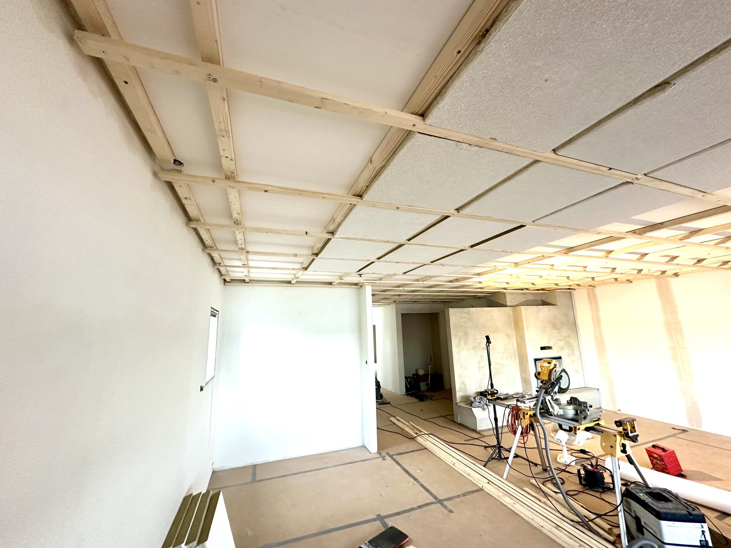

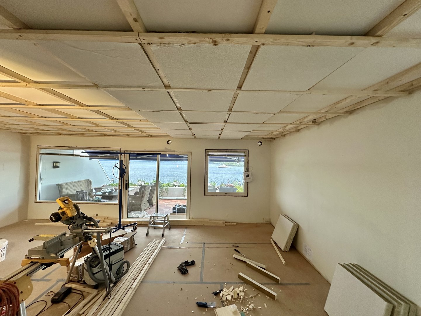

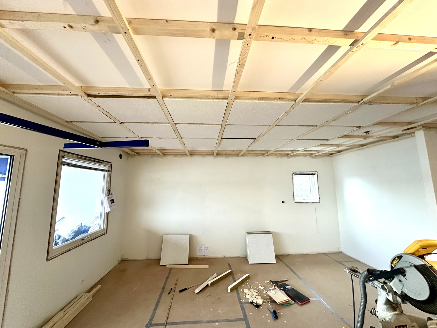

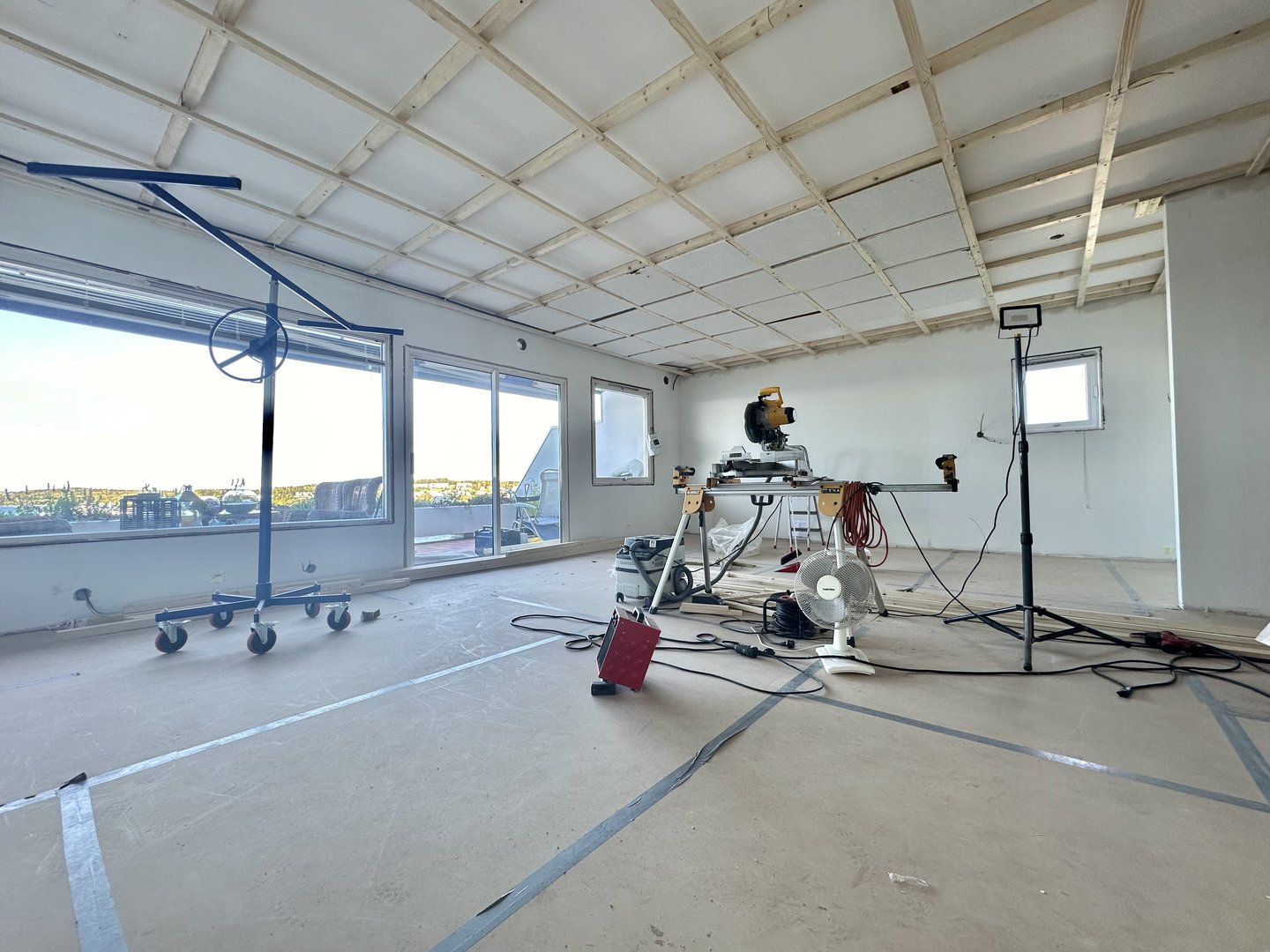

    Er fornøyd så langt
    Snekkerne har lektet ned 48+23 = 71 mm
    Dytter Rockfon 6 cm i 60x60 cm biter opp som får 11 mm luft over. Rammeverket er c/c 65
    har 6 plater igjen, skal legge opp flere i stua eller bruke resten på kjøkkenet?
    32.745
    30.744
    God akustikk på kjøkkenet er kjekt. Mange høyfrekvente impulser der.
    Artig å se at forvandlingen er i gang! Skal forresten den fireseteren inn igjen (sier han som er glad for at vi ikke ble ved en slik (også))?

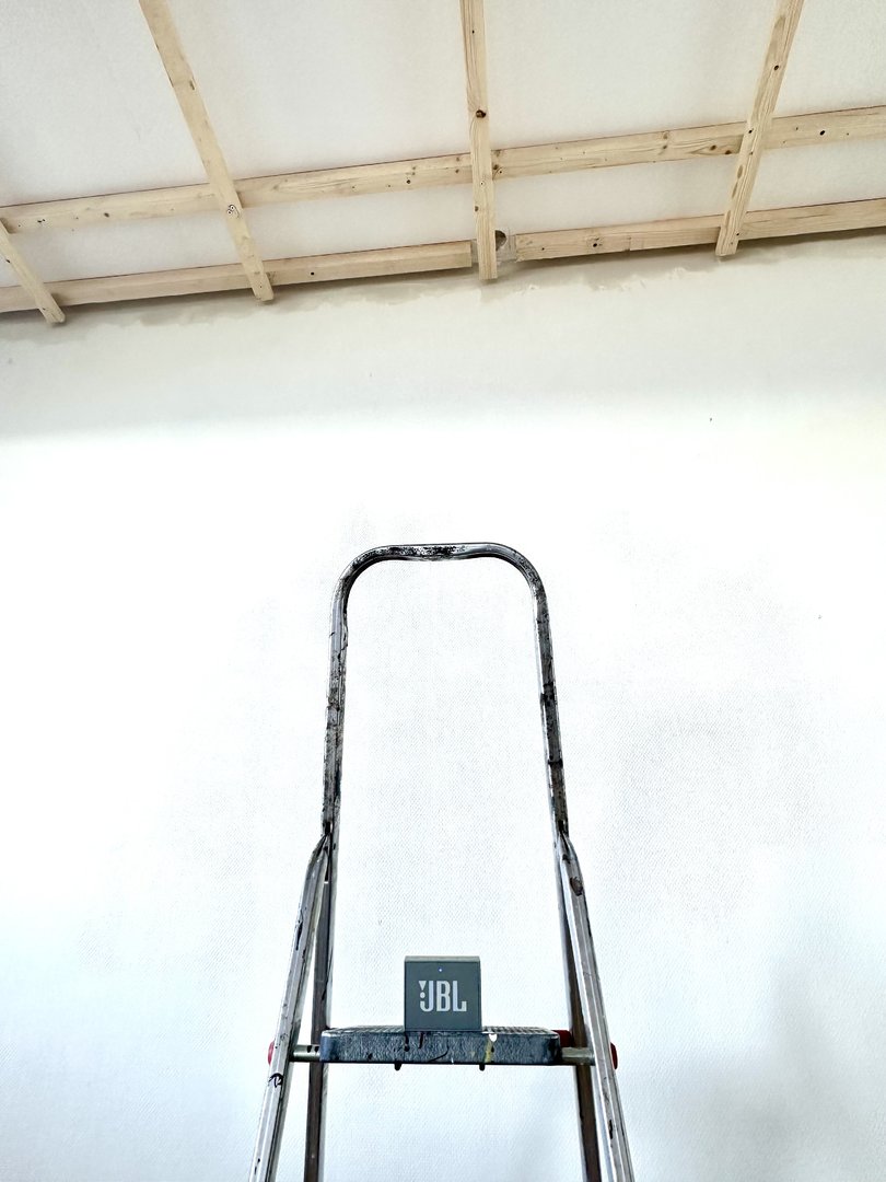

    Lover bra dette er selv om det ikke er ferdig. Ingen diskant-støvsuger følelse. Men stort rom hører jeg at det er 👏
    Det blir større JBL senere hvis noen lurte 😎

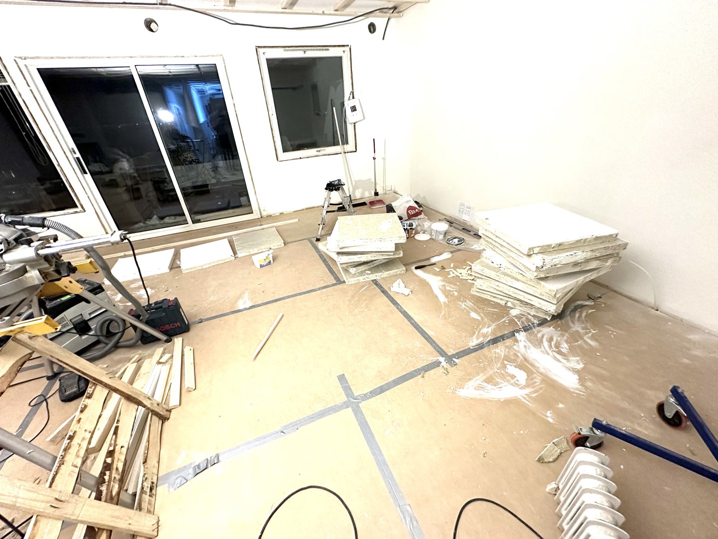

    Ble litt usikker på om det bøsser litt fra Rockfon platene jeg har saget i to.
    Jeg sprayet alle kuttene med 2 flasker hårlakk. Men jeg måtte finkutte 6-7 plater til og da er fibrene i fri dressur.
    Så jeg lurer på om jeg skal stå opp 0400 i natt sånn at jeg får tatt ned platene 😬 og malt kuttplanene med pensel og maling for sikkerhets skyld? Montørene kommer 730 og da tettes himlinga.
    Det vil jo komme duk mellom Rockfon og spiler men lektingen er ikke tett i endene mot veggene og der er det 18mm glippe?
    Hornlyd
    Musikkglad
    01.04.2005
    20.541
    12.261

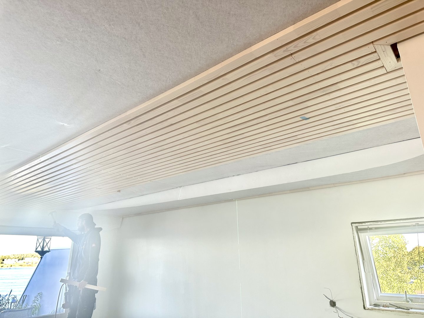

    Puhh
    Nightshift
    Oppe 0300
    Ikke helsebringende å holde på sånn i lengden men som korte stunt går det vel bra
    6 liter maling på de kappede endene og diverse revner
    Spilemontørene kommer 730
    litt tørking. Montering. Frokost på Sirkel-Kå etterhvert.

    Kjør på! Det er bare for en kort periode - så kan du kose deg med resultatet etterpå! Jobber som et svin her selv, med utvendig maling! Ble over 10 timer i går og regner med det samme i dag. Slitsomt, opp og ned på stige, bøy & tøy. Men det er verdt strevet.
    Stige?
    Lei deg en lift!

    Tungvint og dessuten vanskelig adkomst. Har egen rullestillasje men funker ikke så bra som stige det heller, har stående panel og må male vått i vått, kan ikke ha større horisontale felt av gangen da blir det synlige skjøter etterpå. Stige opp/ned tre ganger er greit. fin trim forsåvidt. Tre panelbredder pr. skift, 8" panel og 4 cm. mellomrom med underliggerne. HAR; stødig stige. MANGLER; høydeskrekk!

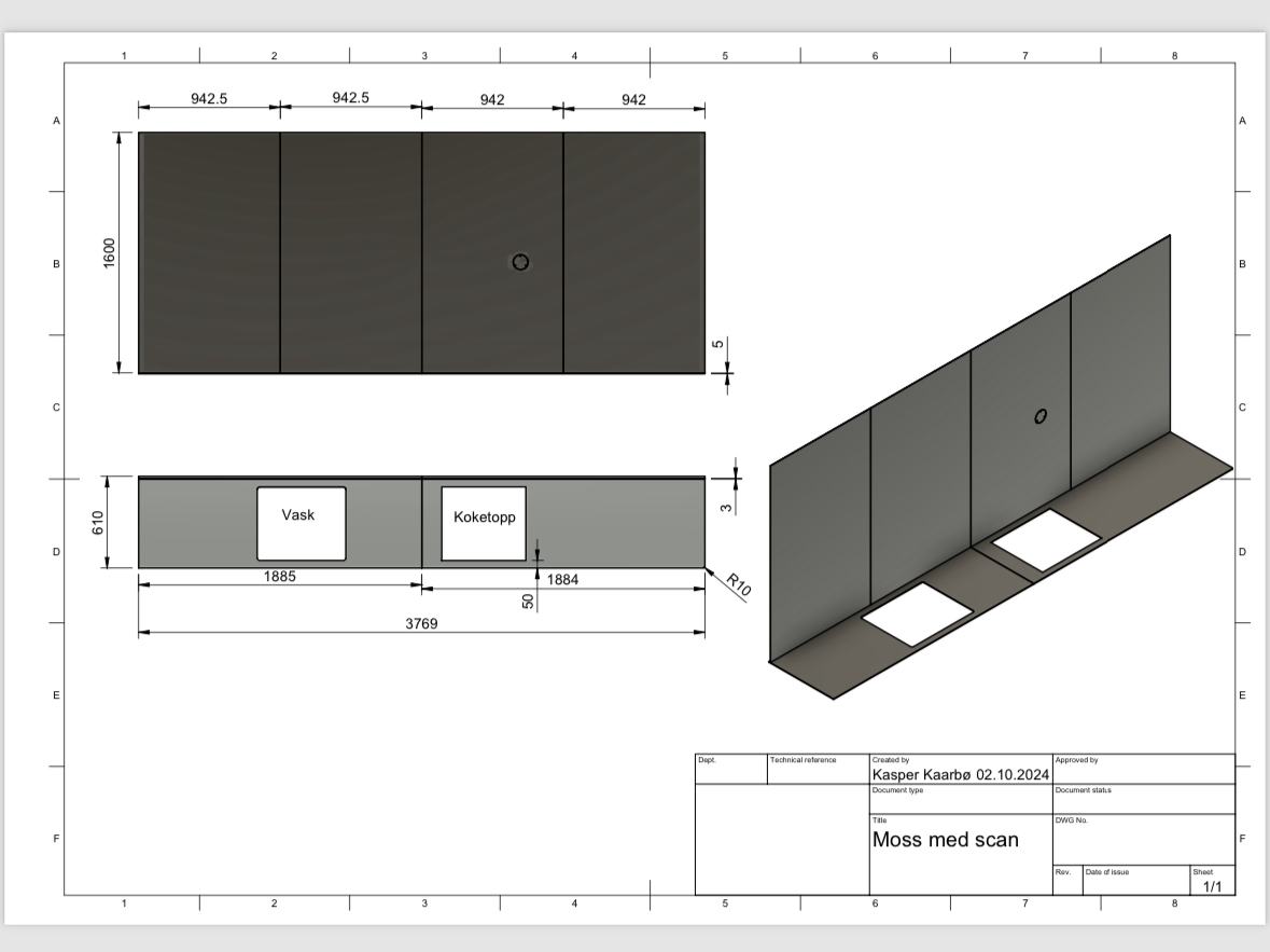

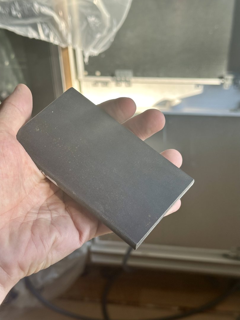

    Kjøkkenet blir fornyet med eikefronter fra Bakken oljet med Rubio Monocoat (inkl herder) i sort koks. Da blir det mørkebrunt med fantastisk patina. Kjøpekjøkken ser plastikk ut i forhold.
    Benkeplate og splash plate opp etter veggen blir av varmvalset 5 mm stål (3mm på vegg)
    Behandles med en blanding av noe som minner om ovatrol og linolje:

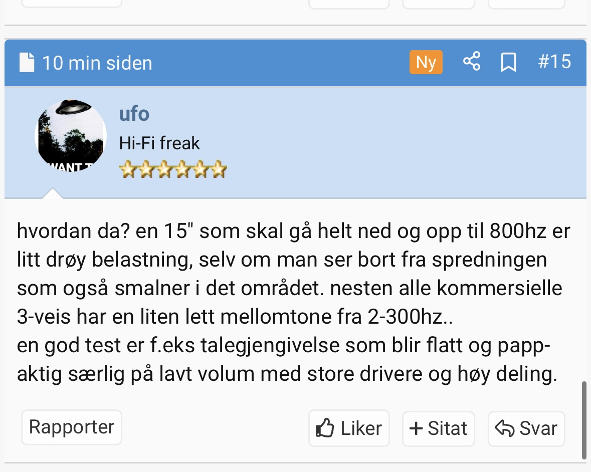

    Kryssposter her fra @ufo Ø Audio Verdande tråden:
    Hornlyd
    Musikkglad
    01.04.2005
    20.541
    12.261
    Og jeg er veldig kresen på akkurat det frekvensområdet. @Kevlar har også skrevet mye om det og bruk av diverse 7-8 tommere.

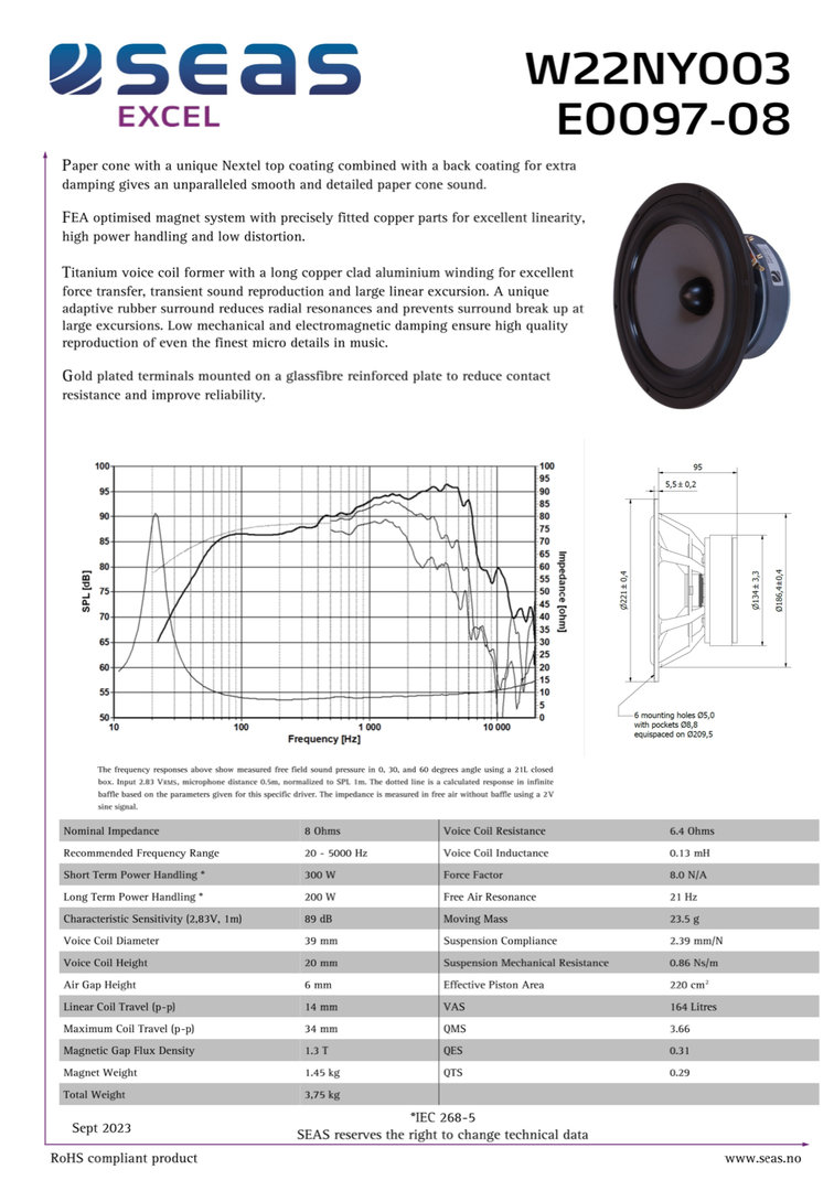

    Har et par av den nye Seas papir Nextel med edgecoating 8 tommeren. I og med at jeg aldri/sjeldent kommer til å spille kjempehøyt så kanskje jeg heller skulle brukt M2 waveguiden (med berylliumsdriver) sammen med Seas drivern. Eller kanskje to stk hvor den ene er nede ved gulvet i 2,5 veis config. Jeg trenger 95 liter pr driver men det får jeg til i en inwall/reol løsning.
    Uten noe særlig baffelstep tap i en reol/inwall og 89 dB x 2 = 95 dB så blir det nok ganske sprettent fra 30-1000 Hz?
