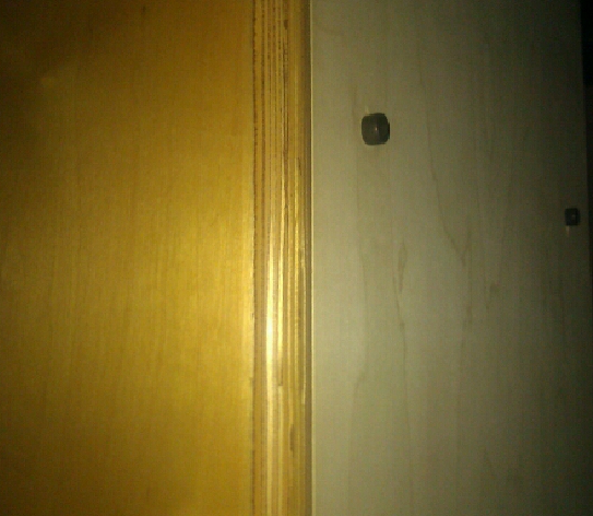

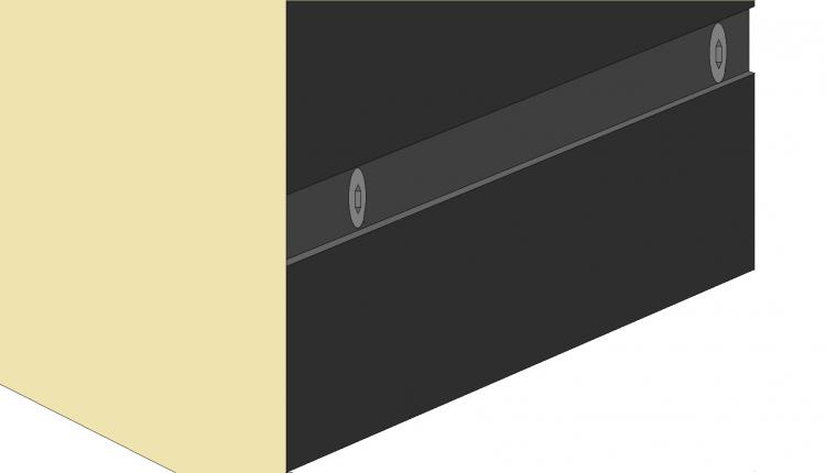

    Det begynner så smått å skje litt - minder ting kanskje men viktige uansett fordi det har satt i gang en prosess. Og som alle vet så er veien til målet fylt med mange små delmål.
    SLOB får permanente sidevegger
    Siden testperioden har disse vært utstyrt med enkle 10 mm. finerplater for uttesting av konseptet etc. Nå er prøving ferdig og sideveggene kan lages i permanent utførelse, 18 mm. BB i beste kvalitet, med innfreste avstandsbolter og nedfrest felt utvendig, der de 10 mm. store Unbrako skruene med senkehode blir synlig. De nedfreste feltene er mest for designets skyld, for å brekke opp det monotone i en flate på 210 x 53 cm. Sideveggene blir lakkert i en halvblank sort finish. Med de nye platene blir SLOB'ene nesten usynlige i et svakt belyst rom :rolleyes:

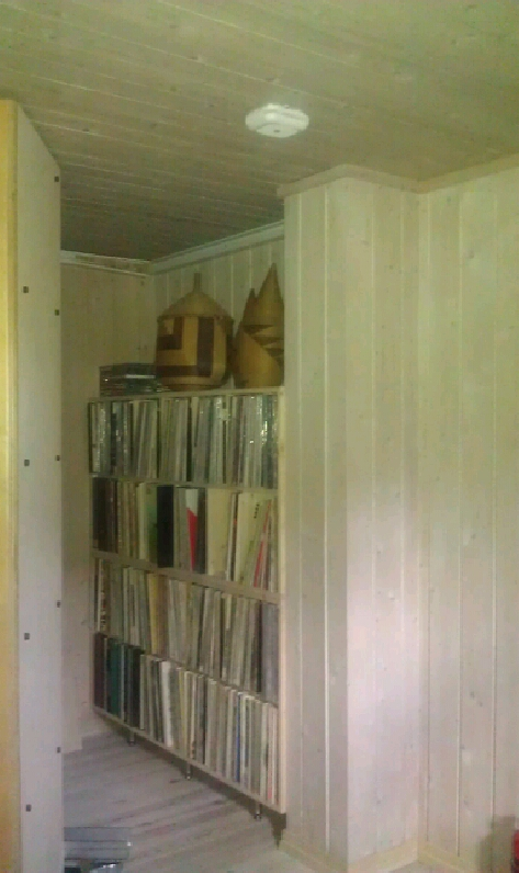

    LP oppbevaring; første reol er på plass​
    Systemet hviler på en 22 mm. finerlist i bakkant, hele bredden og direkte på gulvet. Sidevegger er skrudd i vegg, og bunnplaten er forankret til gulv med fire justerbare stålbein i forkant. Bare sånn i tilfelle en skulle komme til å begynne med oppdrett av klatre-elefanter. LP er tungt.
    Denne innfelte reolen er montert i en nisje på siden av høyre SLOB. Før montasje ble nisjen fylt opp med LP plater for å sjekke ut eventuell endring i lydbildet. Det ble definitivt ikke observert noen forringelse av lyden, snarere tvert i mot. Dermed var det "good to go" Nå kommer seksjon nr. 2 langs samme sidevegg i rommet. Dermed er det plass for drøye 2.000 av de mest spilte LP'ene.

    Blir bra det der Slukfar. Er det kaninfeller du har laget under hyllene? Synes jeg skimter noe innunder der...
    57.672
    111.624
    Å nei du - her er det ikke plass til kaniner......
    Hylleveggene er forskjøvet sideveis lag for lag, for større styrke og enklere produksjon. Kunne brukt tykkere gods i platene og frest spor til sideveggene men når alt av av LP'er er på plass så ser en ikke dette uansett. Bruker heller tid og penger på andre deler av innredningen.
