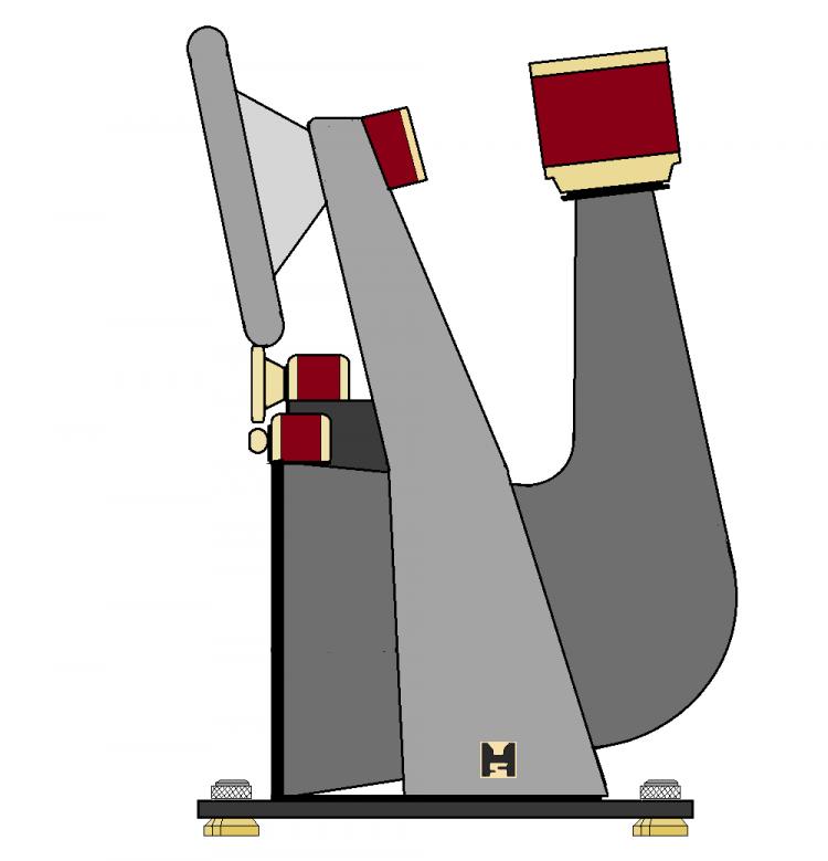

    Høsten nærmer seg, og med den også virketrang og byggeplaner.. Ingen ting varer evig, kun forandring - og etter å ha spilt på ett system nå i over ett år så kan jeg med relativt stor grad av sikkerhet si at jeg kjenner til hvordan dette låter. Men ferden går videre, og nå skal andre mellombassvarianter prøves ut. Har for så vidt hørt alle slike varianter før, og i andre settinger, men ingen ting slår hands on experience i eget oppsett, og når det på en enkel måte lar seg gjennomføre nærmest som en modulær plug & play løsning så er det bare å sette i gang.
    Mellombassen (grovt sett 80 - 500 Hz) inneholder formidabelt med energi og informasjon i et anlegg - her ligger mye av smekket og det en kan kalle punch i musikken. Ofte er dette området problematisk fordi elementet kanskje også må takle selve bassen i tillegg, eventuelt også kunne spille vesentlig lenger opp i frekvens. Begge deler er vanskelig; bassen krever fort 20-30 ganger mer effekt og et element som skal takle dette vil normalt ikke like seg i området fra 500 Hz og oppover. Det er derfor naturlig å håndtere dette området separat i et større flerveis system. Nåværende system består av et FLH med 15" driver som har vært prøvd ut i området 100 - 600 Hz, for tiden spiller det fra 180 - 500 Hz / 24 dB/oktav. De nye variantene vil kunne spille over et noe større frekvensområde avhengig av løsning og elementvalg.
    Systemet blir bygget opp fullaktivt digitalt med alle muligheter for korrigeringer og justeringer ref. fase, tidsløp, delefrekvenser, flankesteilhet osv osv. Dette er et must med store flerveissystemer - det er tilnærmet umulig å få til et optimalt system av en slik kompleksitet med passive komponenter.
    Sattelittene vil også være tilnærmet modulære, dvs. at en står fritt til å benytte drivere etter eget ønske, ved hjelp av enkle adaptere vil storformatdrivere fra 1,4" - 2" passe til det store mellomtonehornet, mellomformatdrivere i 1" størrelse går rett inni hornet for øvre mellomtone og diskanten har normalt sine egne integrerte hornløsninger uansett fabrikat. Dette sikrer at arbeidsområdet for hvert enkelt horn er innenfor tre oktaver og godt unna kritiske grenseverdier for selve hornene. Helt avgjørende skal en få det beste ut av noe slikt.
    Mk I variant, 2 x 12" i lukket kasse med cut-off muligheter fra 100 - 1.000 Hz

    En siste variant er også planlagt utprøvd, en s.k. "Line Source" som også hornlades, og blir såpass stor at resten av satelitten vil kunne stå sentrert inne i utløpet av konstruksjonen som er tenkt testet ut med 6 x 12" pr. side, med mulighet til 60 Hz nedre cut-off. Denne varianten vil kunne integreres ganske elegant ved siden av SLOB, med samme byggemål i høyden. Dette er i prinsipp en i frekvens nedskalert versjon av det opprinnelig planlagte inhouse basshornsystemet jeg jobbet med før SLOB kom på banen. Relativt enkelt å bygge da en kan lage en rammekonstruksjon av standard profiler og forme de to hornsidene med flersjikts bøybar kryssfiner som bare skal bøyes i en retning.

    Har du noen bilder/linker av driverne?
    BB
    57.672
    111.611
    Nei - det kan brukes hva som helst egentlig - horna er delt opp i naturlige bandpass som ikke stresser arbeidsområdet. Alle storformatdrivere fra 1.4" - 2" kan brukes på det største hornet, krybbe er justerbar. 1" drivere til øvre mellomtone, også her justerbar krybbe. Diskanten har gjerne eget horn. Det største FLH kan brukes med 8" - 12" element eller kompresjonsdriver. Hadde vært morsomt å prøvd Fane Studio 8 på dette hornet. Av 12" til de doble FLH finnes det en mengde muligheter, fra vintage JBL, Goodmans, TAD TM-1201 f.eks., Precision Devices har noen fine 12"
    Med justerbare krybber og enkelt adaptersystem og digitalt filter/aktiv deling så kan en slik rigg teste ut og kombinere drivere og elementer i det uendelige, og det er jo litt av hensikten..? Vi ønsker jo aldri å bli heelt ferdig? :rolleyes:

    grelv målte fane studio 8 og JBL 2119 var minst like følsom (eller mer) samt mye jevnere i responsen.
    2119, i motsetning til 2118, har rekordlav VAS. Det er vel gunstig når drivern skal inn i et kompresjonskammer?
    57.672
    111.611
    Ikke godt å si på forhånd, Fane elementet er tried & tested i hornsammenheng og låter bra. Jevnere respons KAN være relevant, men igjen, før en sjekker det i det aktuele hornet kan en ikke forutsi resultatet. Det er også et spørsmål om hvilket område som skal dekkes - dersom responsen er superjevn fra f.eks 300 - 2kHz så betyr ikke det nødvendigvis all verden dersom arbeidsområdet er 80 - 300 Hz
    Du kan nesten ALDRI lese deg til sluttresultat, no free lunch (as usual)
    Gir en stemme til denne for neste signatur. :cool:
    Veldig tøffe skisser. Bra du ikke har fått nyss i siste mote: laurbærhviling.
    57.672
    111.611
    Sluket hviler aldri - bare går av litt på tempoet i tankene... og laurbærene er forbeholdt viltgryta og juleansjosen!
