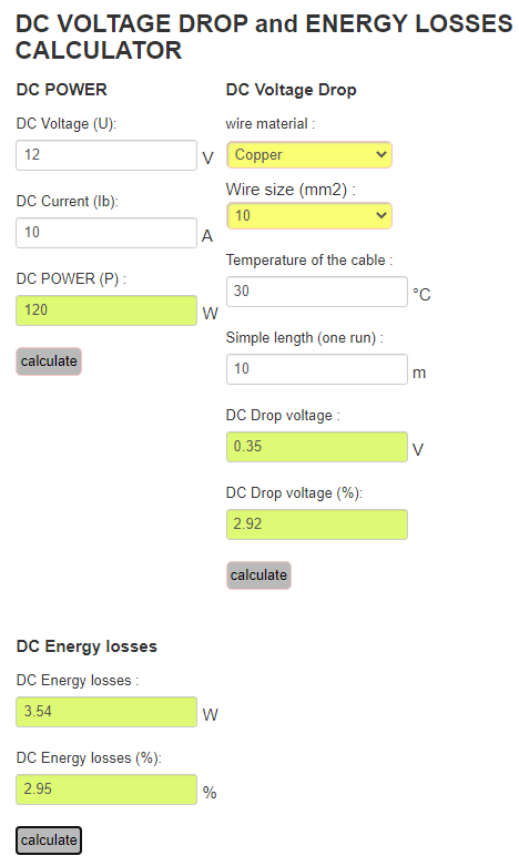

    En annen faktor jeg ikke har regnet på er ca 8 meter kabling fra Lithium batteriet til der forsterkern skal stå? Hvis jeg går for 12V så bør jeg vel ha 10 kvadrat?
    Og hvor mange kvadrat krever 24V (30V, se under) med tilsvarende motstand?
    DC/DC konvertern kan makses ut til 30 V. Da får jeg mye mer ut av T-amp modulene?
    10 kvadrat høres ut som minimum. Da taper du 0,7V hvis du trenger to kabler på 10 meter (pluss og minus)

    Når jeg skrur 12-24V konvertern til maks = 30V
    Da er vel ca 7 meter 2x10 kvadrat nok til å ikke få tap i kabelen?
    Alternativt kan jeg legge forsterkern(e) i teknisk skap og trekke 7 meter høyttalerkabel?
    Armand
    13.08.2005
    3.369
    8.704
    Kongsberg
    Du får alltid tap. Spørsmålet er hvor mye. Men du har ikke mye å hente ved å øke fra 2x10 kvadrat. Du kan bruke kalkulatoren jeg linket til for å se forskjellen.

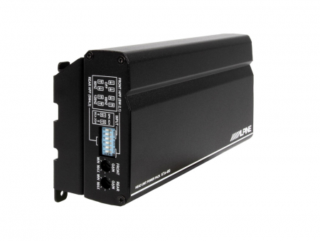

    Hallo,
    jeg ville brukt en av Alpine sine bilforsterkere, klasse d. Synes de alltid har levert ett kvalitetsprodukt. Hvis du må ha lange strekk på strømmen, ville jeg satt på en 1F kondensator rett ved forsterkeren.

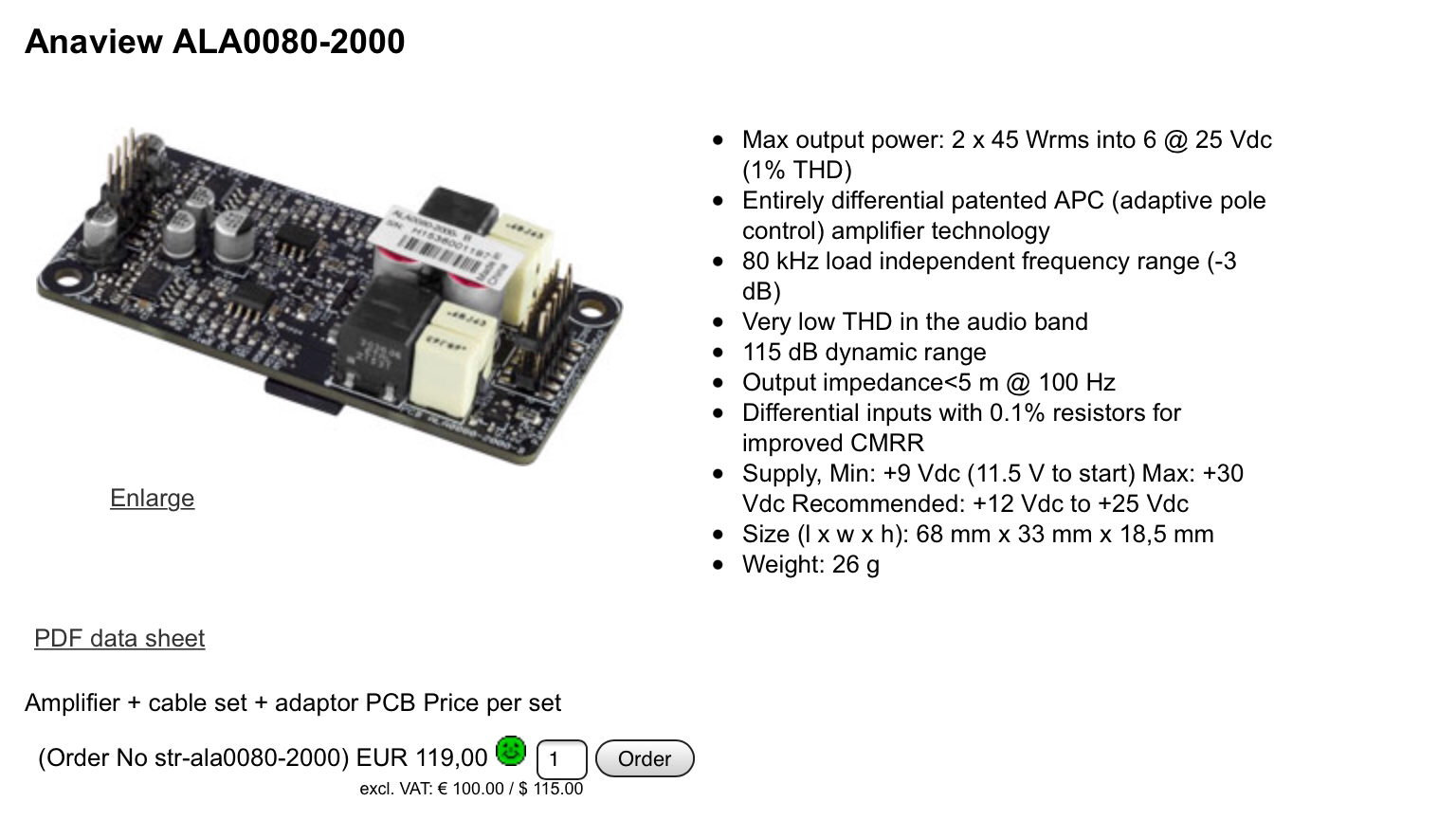

    Her er et alternativt produkt. Jeg har tillit til Anaview og bruker AMS0100 og 1000 i hornriggen. Har testet AMS0100 mot First Watt Sit1 og ble «sittende» igjen med Anaview.
    Anaview har en rimeligere variant ALA0080-2000 som går på DC. Den kan være interessant til bassdrift i et toveis aktivt oppsett og med Tripath til diskanten.
