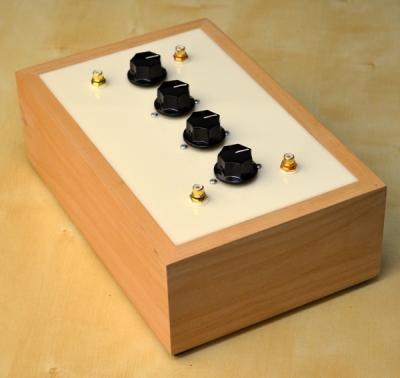

    Tenker på å anskaffe meg denne. For alle praktiske formål en tonekontroll som man til og med kan modde lett
