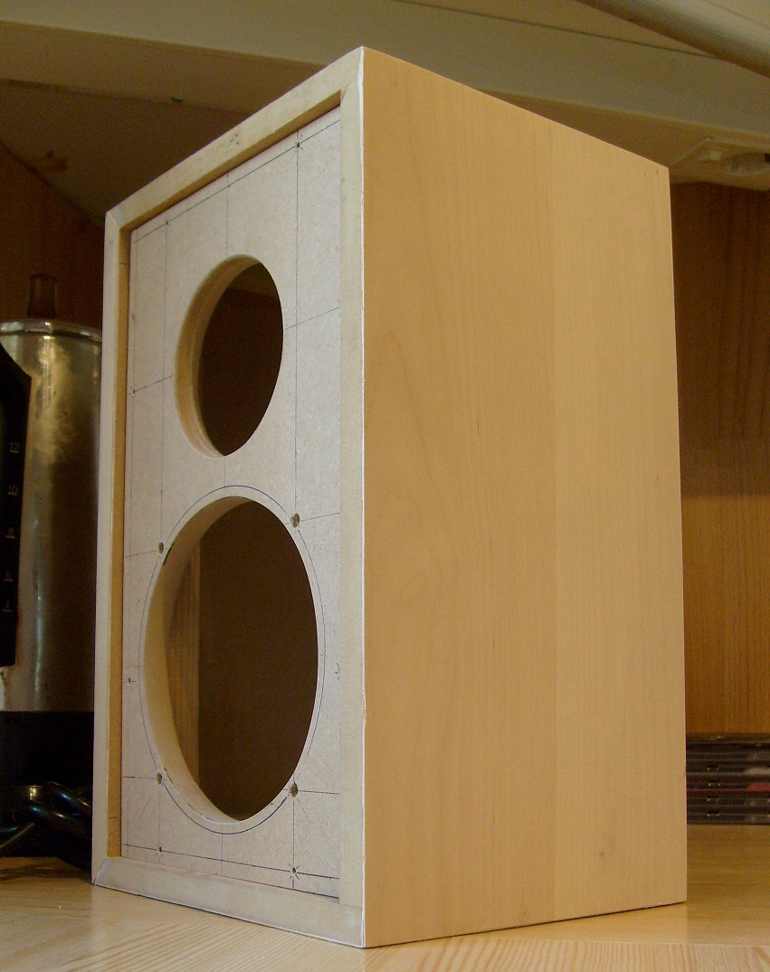

Baluba! och alla andra!
Mitt lyssningrum är ganska litet och jag sitter nära högtalarna. Det är därför jag funderat på ett par LS 3 5A.
För ett tag sedan började jag bygga kassene enligt en ritning som finns på den inofficiella hemsidan.
De är inte färdiga ännu. Jag började fanera dem men blev inte nöjd med resultatet. Själva faneringsarbetet gick fint, men det faner jag använde är nog inte riktigt lämpligt. Jag hittade på jobbet några bitar fanér av ett ljust lövträ, asp eller alm, tro jag. I vilket fall som helst är det alldeles för mjukt och därför svårt att slipa. Ek eller valnöt, som har en hårdare yta, hade nog passat bättre.
I alla fall: Bilden visar hur långt jag kommit.
Jag har också tittat efter alternativ till basen och diskanten, men vet inte riktigt vad som skulle kunna göra jobben.
Det enklaste alternativet är kanske att avveckla projektet och köpa ett par GINI...
