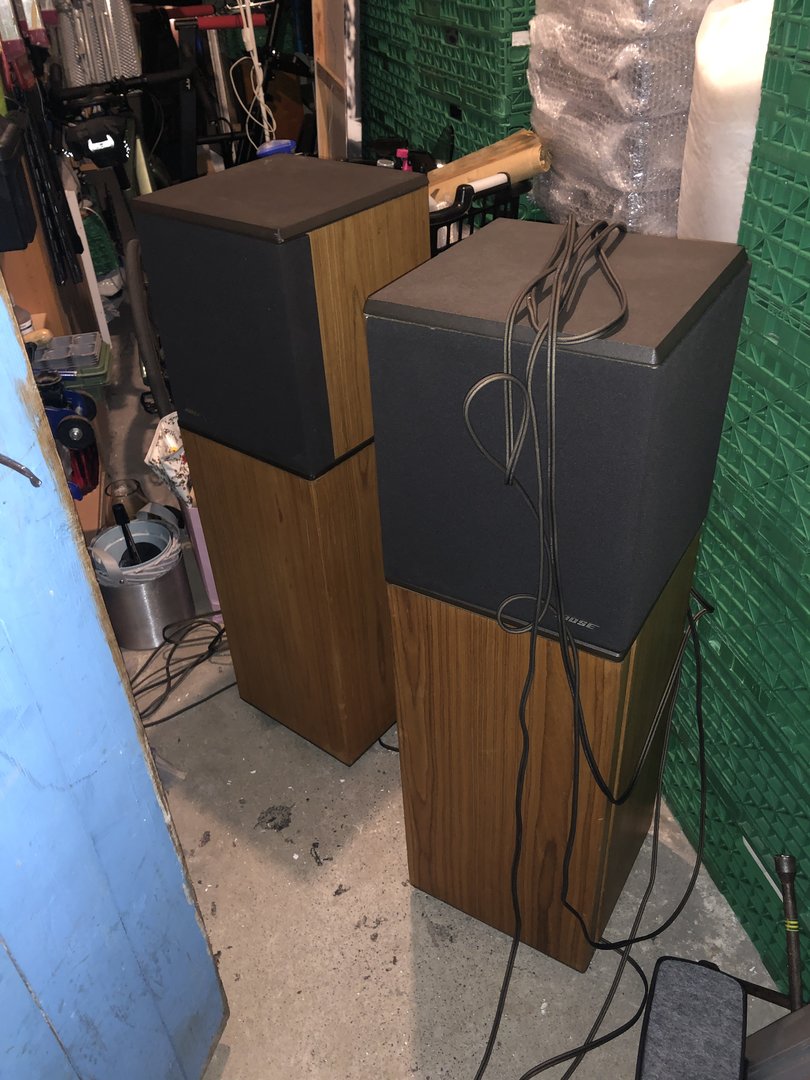

Fikk nylig hendene i et par Bose 10.2 første utgave 1985. Ser ut som skummet på elementene er byttet og de er klare til bruk.

Finish blir nok å pusse ned i et par omganger og så legge ny teak olje. Må bare lese meg opp først.

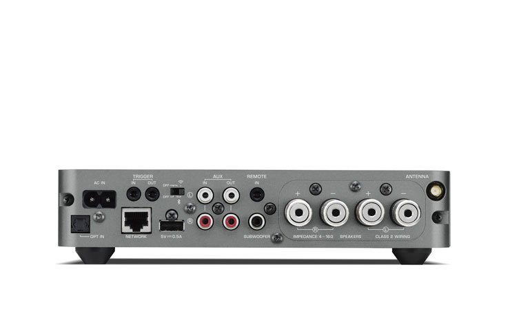

Det skrytes ofte av Yamaha WXA-50 her inne. Ser ut til å være en verdig kandidat, kanskje spesielt dersom budsjettet er beskjedent

Det er forforsterker-versjonen (C). Den integrerte (A) bruker utmerkede B&O Icepower125ASX2 som stereoeffektforsterker.
Prøv den. Utmerket brukergrensesnitt i Yamaha MusicCast-appen, og den har også digital optisk inngang og en analog stereo rca-inngang. Alle kilder kan justeres +/- 6 dB. Den har også tonekontroller i dsp og en utmerket 48 bit volumkontroll.
Selv bruker jeg C-utgaven som kjerne i et ganske ambisiøst stereoanlegg, og jeg brukte de effektforsterkerne i veldig mange år til mellomtone og diskant. De driver subwooferne fremdeles.

Takk for korreksjonen, @Valentino. Jeg trodde i farten at artikkelen på audiophile omtalte begge modellene.
Men innganger og streamer-funksjonalitet i WXC-50 er identiske med WXA-50, er de ikke?
32.653
30.508

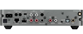

Stemmer! Ulikhetene ser man på bakpanelene.
A har høyttalerutganger og C har analoge og digitale forforsterkerutganger.
32.653
30.508
De har vel valgt et mindre volumhjul på C siden den også kan brukes som ren streamer og det da blir redundant. Gjør det også enklere å ha begge i utstilling. Bokstavene er ikke store.

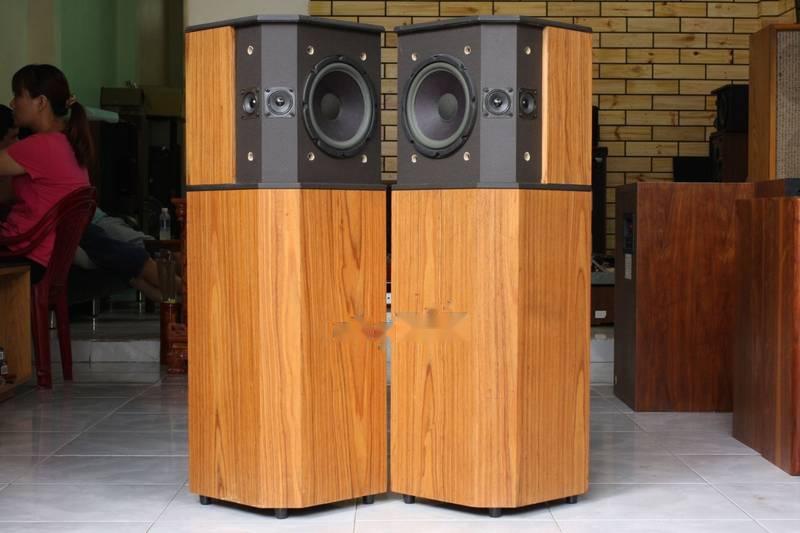

To 10" woofere er noe annet enn en 5.5" woofer ja. Og Yamaha WXA-50 vil jeg tippe måler bedre enn innebyggete elektronikken i KEF, selv om det skorter litt på krefter.
På sammenheng vil jeg derimot tro KEFene er bedre med koaksialelementet med mer eller mindre helt fravær av oppbrytning i et sensitivt området. Bose 10.2 bruker faktisk to diskantelementer som peker i hver retning. Skulle vært interessant og sett direktivitetsmålinger av den.
