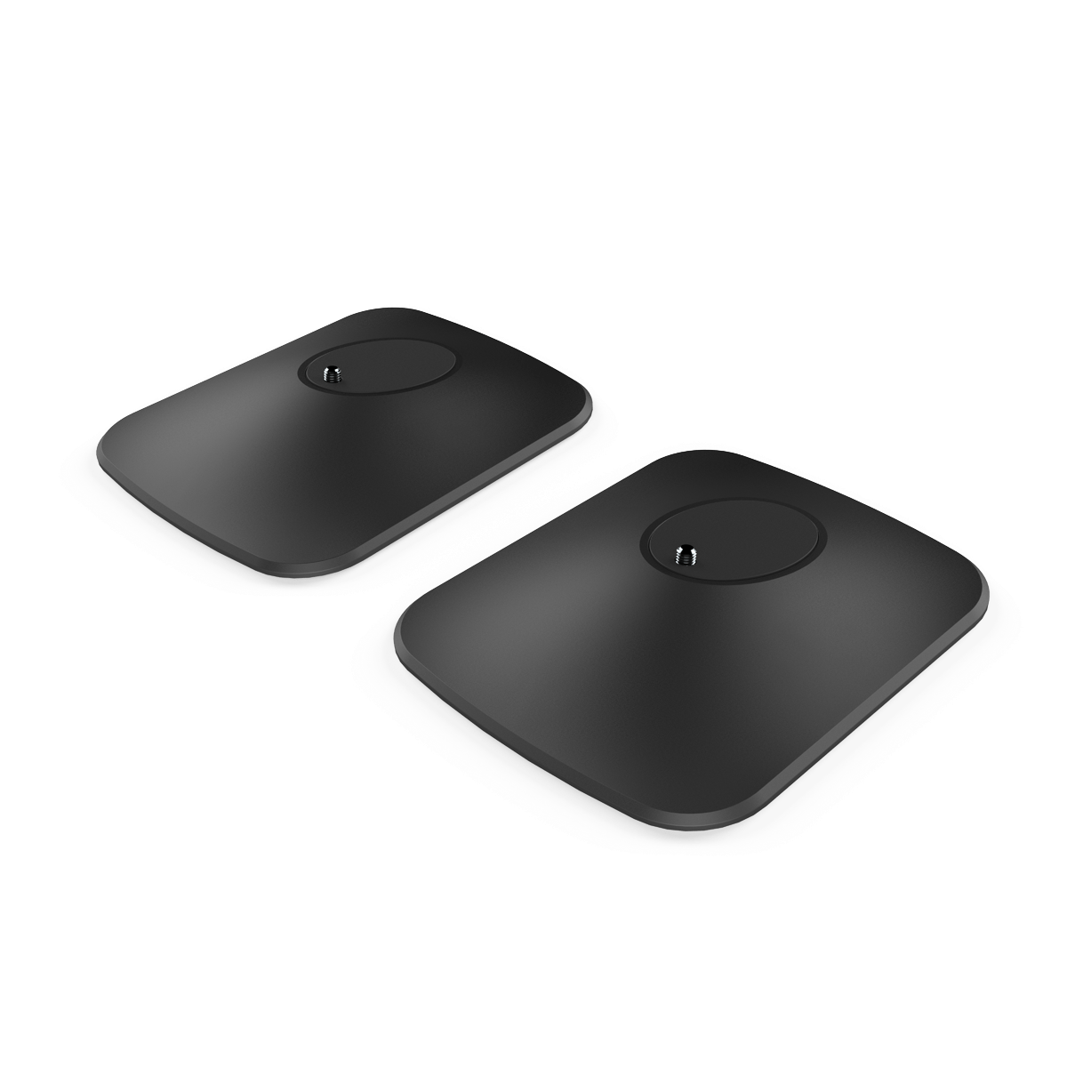

Der ja. Idé: LSX på bordstativ, med filtknotter under. Snu dem rundt når du vil lyddusje til kokkeleringen.

Rommet og huset er så umulig med hensyn på stereo, at jeg har sett for meg en håndfull små aktive anlegg spredt rundt haha. Med de føttene kan jeg jo kombinere stue og kjøkken. Eventuellt kjøpe et lite dab-system til å ha på selve kjøkkenbenken, man får jo mye bra nåtildags som holder til den type bruk, til og med på elkjøp og slikt.
