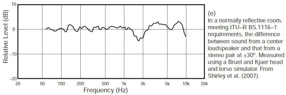

Skjønner hva du sier. Men problemet er jo at de færreste har kontrollerte lyttetester i hjemmet. Hjemmet er hjemmet, og folk har forskjellige møbler og preferanser hvor de sitter. Dette kan påvirke lytteopplevelsen og preferanser i stor grad. Summa summarum er ikke målinger det som endelig avgjør hva du liker, selv om det alltid er en fordel å ha gode målinger. Angående hva vi hører i "virkeligheten" så er det jo svært varierende hva virkeligheten er. Saxofon via PA-høyttalere i en konsertsal og ute på gata er to forskjellige ting, for å nevne et eksempel. I tillegge har to konsertlokaler sjelden lik akustikk. Men generelt sett er jeg enig med deg i at realisme er viktig og at en god høyttalere er den som gjør minst mulig feil. Selv Om Klipsch Cornwall får strålende anmelder på tross av åpenbare "feil".
coolio
19.09.2015
3.616
2.936
Her er det viktig å understreke og forstå at det er forskningen som har drevet med kontrollerte lyttetester og at vi forbrukere derfor slipper å arrangere slike omstendelige forsøk selv. Alt vi trenger å vite for å avgjøre om en høyttaler vil score høyt i slike kontrollerte lyttetester finner du i en slik spinorama-måling, og det spiller ingen rolle i hvilket rom man utfører testene i eller hvem man tester - de relative resultatene vil stå seg nesten usannsynlig likt uansett.
Så er det andre ting som bør vurderes utover det, feks; selv om to høyttalere scorer høyt kan de ha til dels store forskjeller og dermed presentere forskjellige illusjoner, ikke minst sett i sammenheng med rommet det står i. Spredning er en åpenbar kandidat her, det samme er kapasitet og feks kreativ frekvensrespons mellom 1,5-2 khz som er ment for å kompensere for den tradisjonelle stereo-dippen* som oppstår som følge av utfasing mellom to høyttalere, betydning av vertikal spredning i forhold til høyde til tak og avstand fra høyttalere osv - ting som ikke er testet eller tatt høyde for med mono-testing som de drev med i forskningen.
Se på spinorama-målinger som en grovsortering av aktuelle kandidater slik at man slipper 20 forskjellige bomkjøp før man finner akseptabel lyd.
886995645_FundamentalFlawofStereo2kHzdipfromKemarmannequin.thumb.JPG.adc97cbd42574e476ad34fc3d...jpg
Vi er dessverre ikke helt der at vi kan bruke spinorama målinger alene til å vurdere om en høyttaler er god, men vi vet med 100 % sikkerhet at en høyttaler som ikke gjør det bra i spinorama ikke vil låte spesielt bra. Dette låter som en selvmotsigelse med tanke på hva jeg skrev lenger opp, men les videre for utdypelse.

Et ekstremt eksempel på hva han mener er feks at man kan ta en liten blåtann-høyttaler, equalize den til å måle tilnærmet perfekt på spinorama, men likevel kan den låte helt forferdelig fordi forvrengningen skyter i taket over 60-70 dB.
Man bør ha flere målinger tilgjengelig enn kun spinorama-grafen eller i det minste se bilde av høyttalerne det er snakk om for sammenligningsgrunnlag. Fravær av resonanser og spredningskontroll er fundamental informasjon å plukke med seg. Det hjelper også at CEA 2034-standarden viser sensitiviteten til passive høyttalere slik at man kan få den infoen med i betraktningen også.
Det siste poenget jeg vil ta med er at stort sett de samme høyttalerne scorer ekstremt godt hos alle de forskjellige hifi-blekkene. Ta feks Revel F208Be gjennom et google-søk og se om du finner folk som er misfornøyde eller anmeldelser som er lunkne. Det er gjennomgående topp hele veien, noe som bekrefter at forskningen fungerer og at Revel sine egne in-house doble blindtester gir resultater som samsvarer med mottakelsen ute i resten av verden.
Ingen argumenterer for at så lenge en spinorama-måling er perfekt så vil alle like den høyttaleren best alltid. Argumentet er at gode høyttalere (folk liker godt i preferanse-tester) kjennetegnes ved gode spinorama-målinger. Forstår man forskjellen blir det langt enklere å akseptere at man kan bruke slike målinger for å skille klinten fra hveten allerede før man begir seg ut på jakt etter ny taletut. :)
